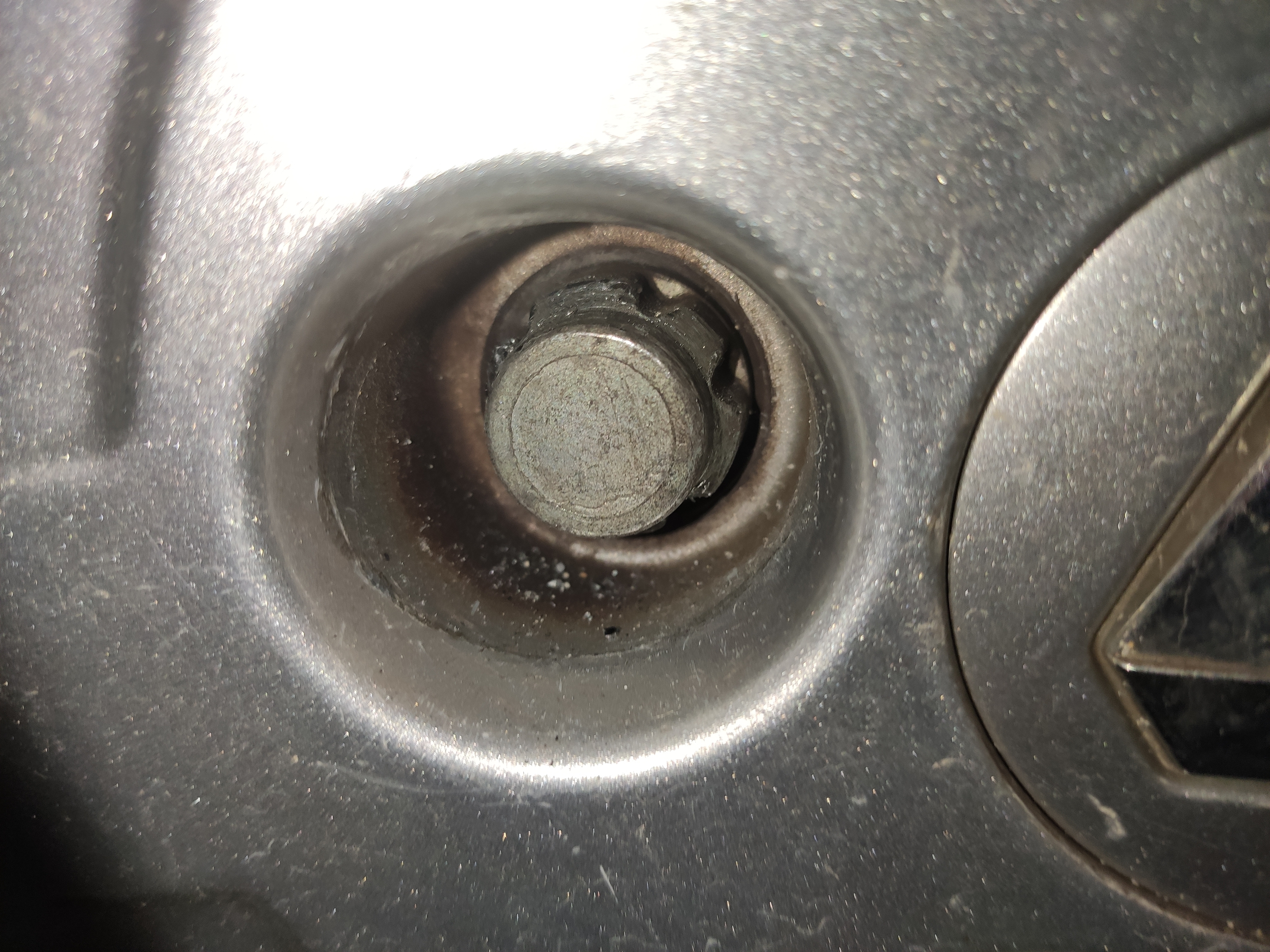

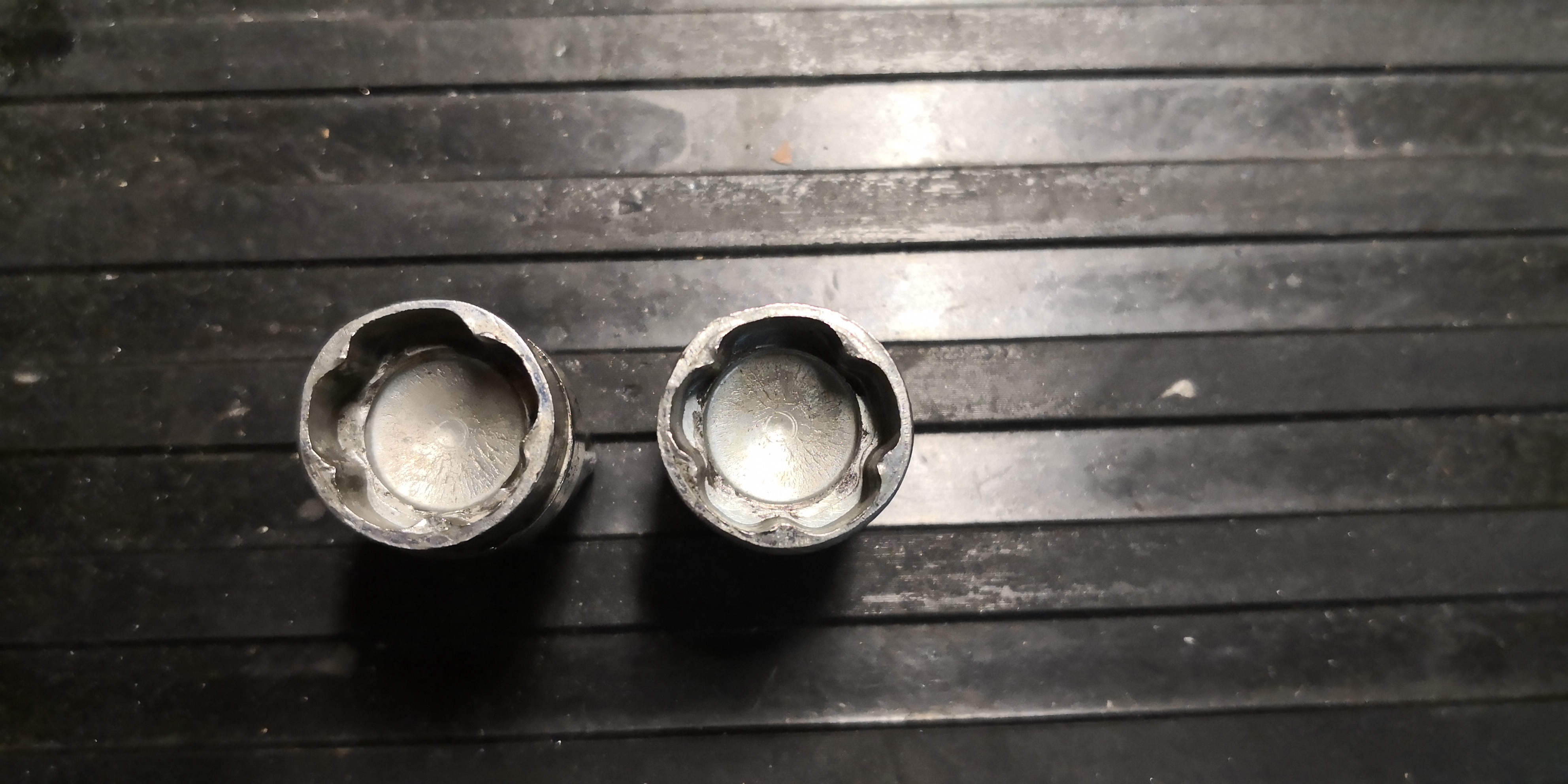

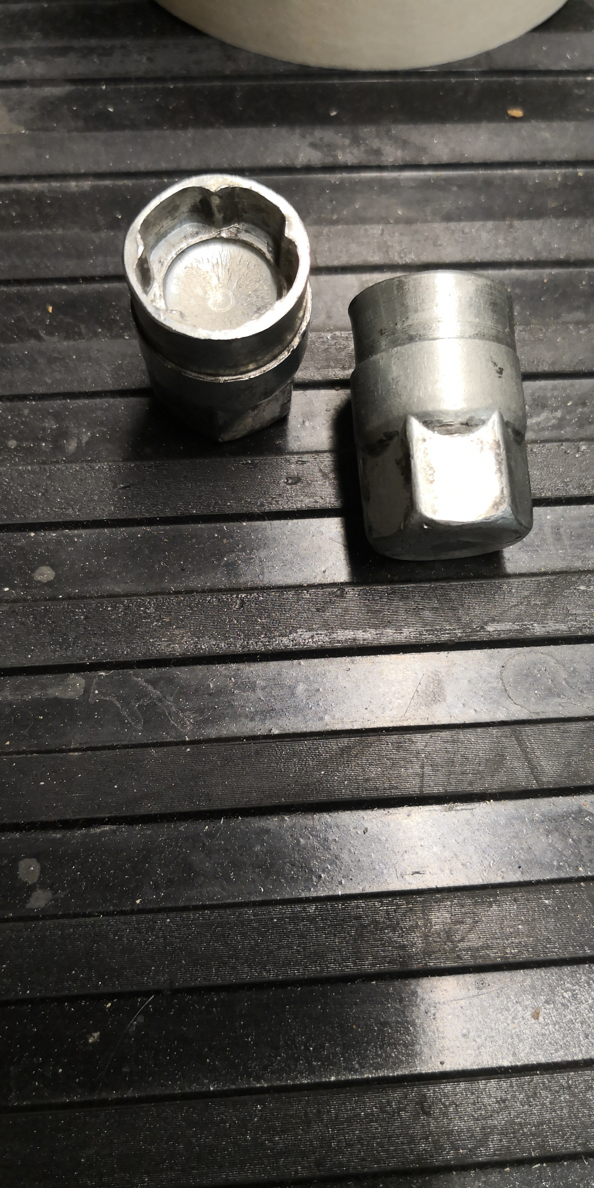

Je décide d'acheter un alternateur et une courroie pour le changer ( merci les gens pour la procédure de dépose
Mes questions sont :
Y'avait il des boulons anti vol de série ?
Ou peut-on le trouver normalement ?
Et il standard sur chaque velsatis ?
Comment savoir quel modèle acheté ? ( Ma caisse est dans un garage sous terrain je peu pas vraiment la sortir)
