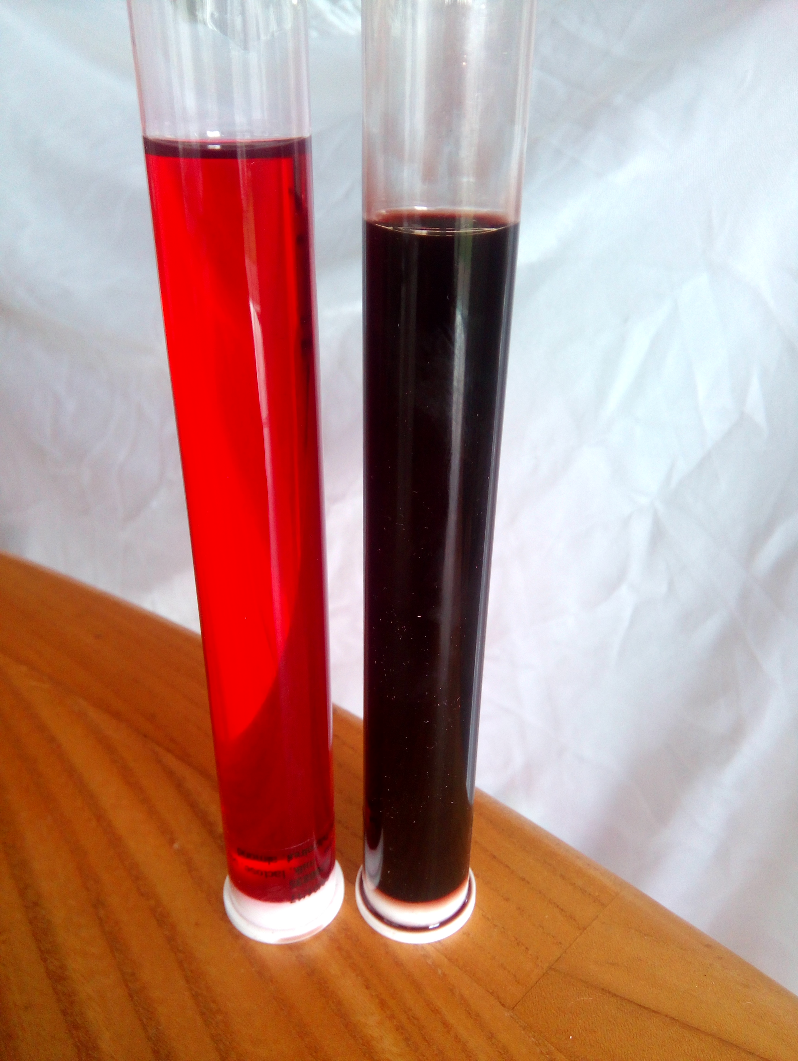

Merci pour le tutoriel, j’ai fait ma vidange de BVA avant les 100 000kms.
A gauche l'huile neuve, à droite l'huile avec 100 000kms dans le cornet.
Pour info, 1litre d'huile de boite neuve pèse 815g.
J'ai pris de la Mannol « ATF Multivehicule 3309 » qui respecte la norme ATF T-IV et surtout la norme JWS3309 (Norme préconisée par le constructeur Aisin Warner pour la AW55-50 qui est le petit nom donné à nos SU1).
4€/L livré en en prenant 10L
