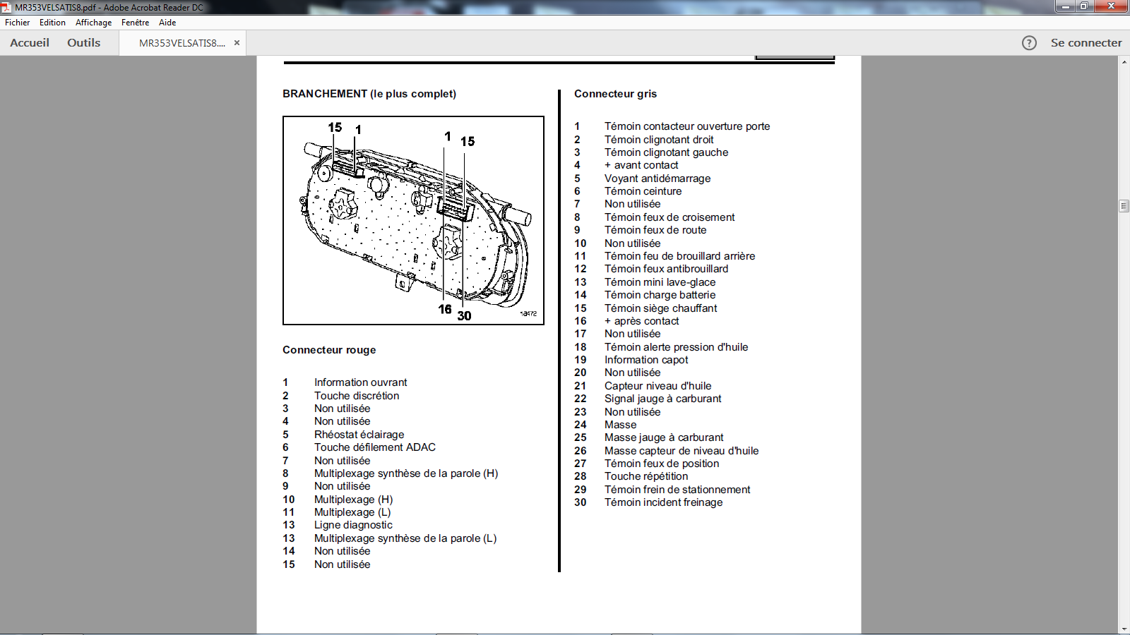

"défaut au niveau du compteur la prise grise derrière met en défaut la charge quand on la touche ou cela peut venir de la platine en elle même
bon l ...Connectez-vous pour voir le reste de ce sujet
