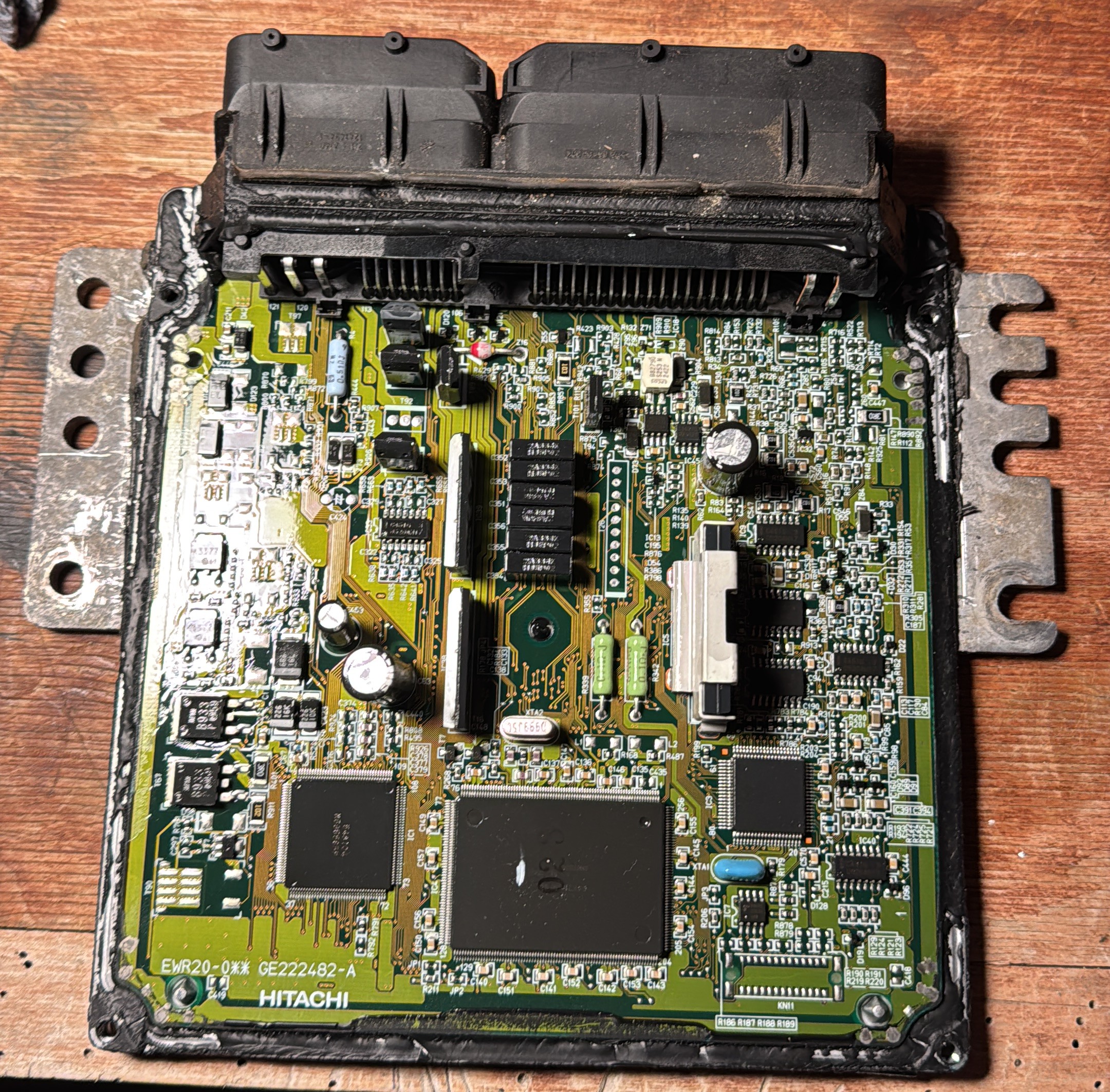

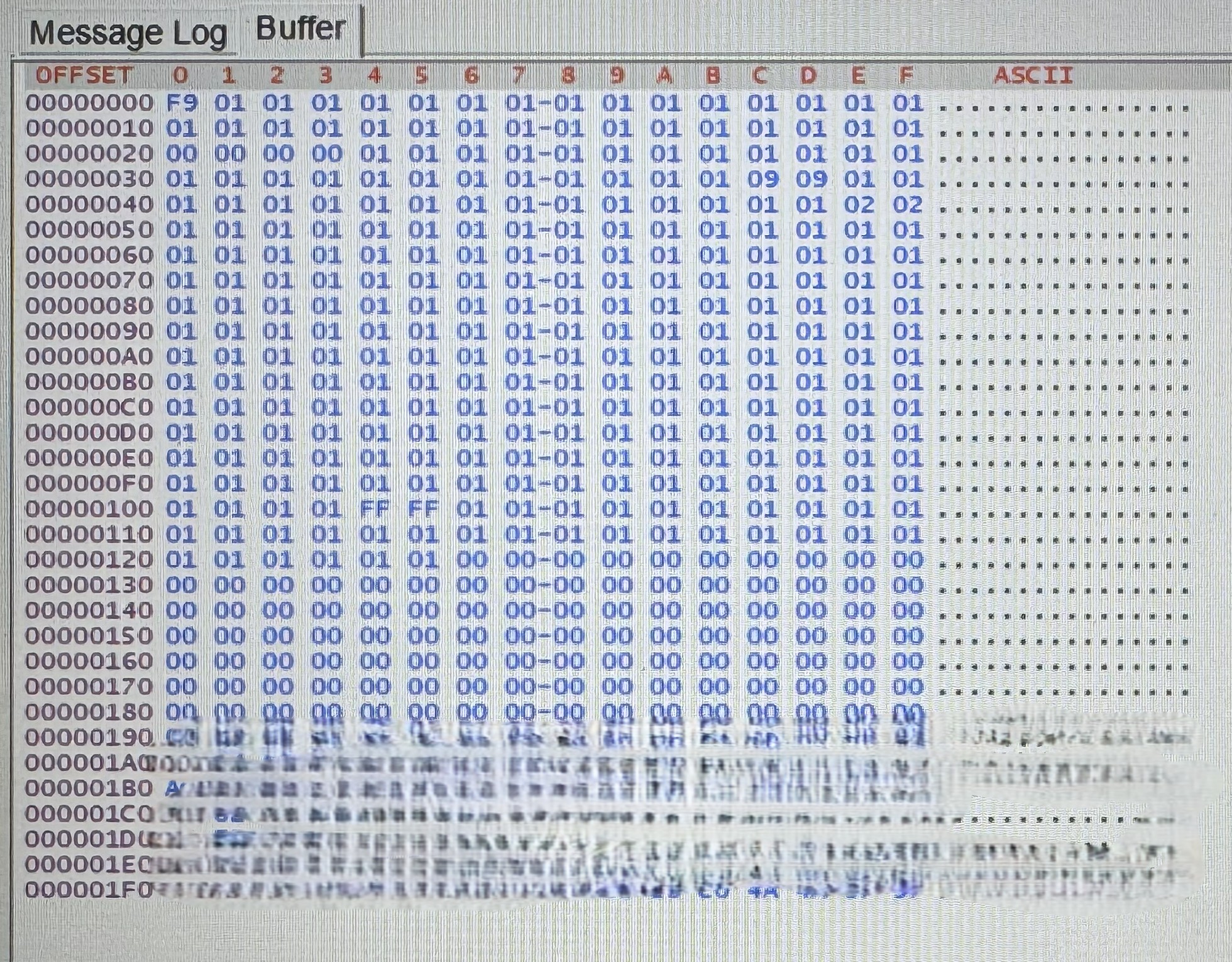

Je suis membre depuis 2018 en "sous-marin", avec ces soucis depuis le début.
Après des années de déboires avec cet ECU EWR20 présent sur Espace, Velsatis ou Murano entre autres, je travaille activement pour réparer cet ECU.
Je suis en fiabilisation actuellement, mais je peux réparer les soucis de bobines aléatoires, injecteurs, actionneurs etc.
Je peux déjà vous copier vos données ainsi que vos données d'anti-démarrage.
Je peux également rendre vierge l'ECU.
Bien à vous,
Sébastien, expert en électronique embarquée automobile à Mont-de-Marsan

Bonjour Sébastien, excellentes nouvelles et félicitations pour ton travail, c'est bon à savoir !
Pour l'instant je touche du bois à chaque virage :grin: , tout est revenu à la normale jusqu'ici, mais si jamais ça revient, je n'hésiterai pas.
On n'a pas eu foule de cas mais depuis 2017 que je suis ici, il y a bien eu quelques malheureuses victimes d'antidémarrages amnésiques ou, en effet, des soucis d'allumage aléatoires et sans cause claire, donc ça pourrait bien être ça... :dingo: On orientera vers toi si d'autres se présentent ! :sante:
