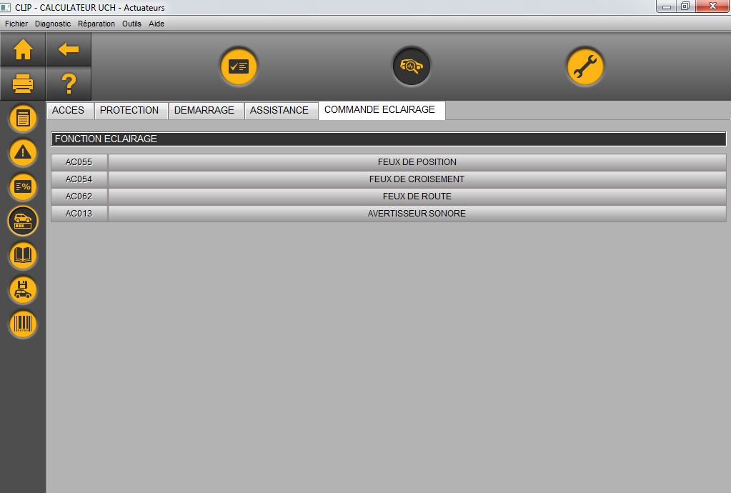

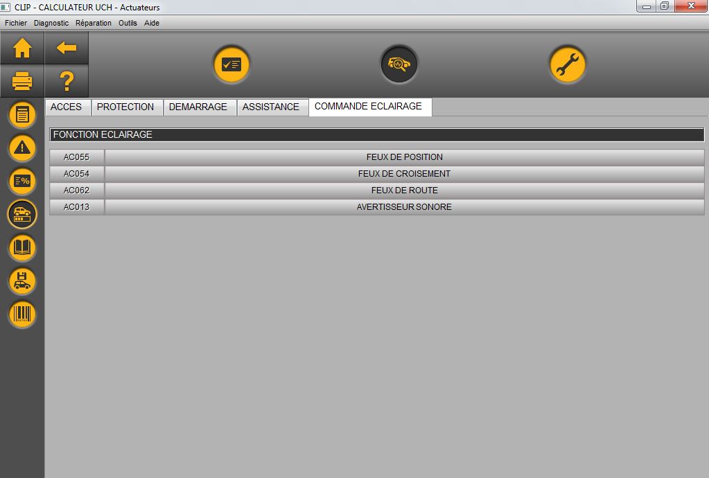

Message par Rauman » 19 mars 2020 17:34
Bonjour à tous ;-)
Je profite de cette période de confinement pour faire quelques diagnostiques sur ma velSatis avec ma Can Clip et entre autres "réinitialiser le calculateur de réglage automatique de la hauteur des phares xénon".
J'ai eu beau chercher dans les différents menus, j'ai rien trouvé.
Je suppose que cela dépend de l'UCH mais à part "Commande Eclairage Lecture des états" et "Commande Eclairage Actuateurs" Je n'ai pas accès ni trouvé un menu qui s’appellerait "Lampe à Décharge"
Est-ce qu'un membre a déjà fait la manipulation et pourrait m'aiguiller ?
D'avance merci
Liste des Calculateurs
Commande Eclairage Lecture des Etats
