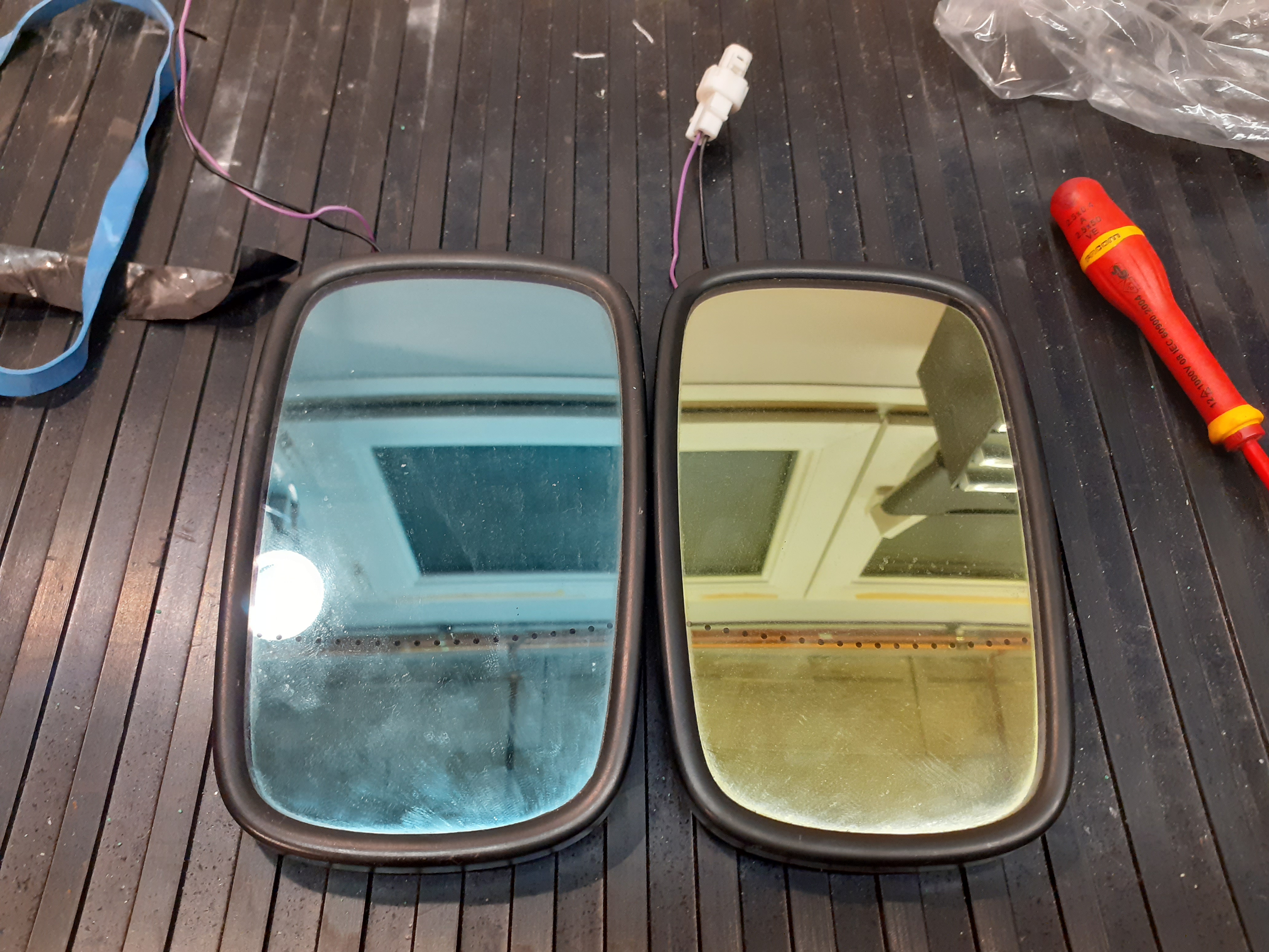

Message par mathieu63 » 03 avr. 2020 21:19
Bonsoir petit retour sur la couleurs bizarre de mon retro gauche
Pour moi celui de droite est mort ou alors il y a plusieurs couleur d origine. En tout cas c est moche le jaune. Dites moi si les vôtres sont bleux ou jaunes ( les deux sont electrochromé)
