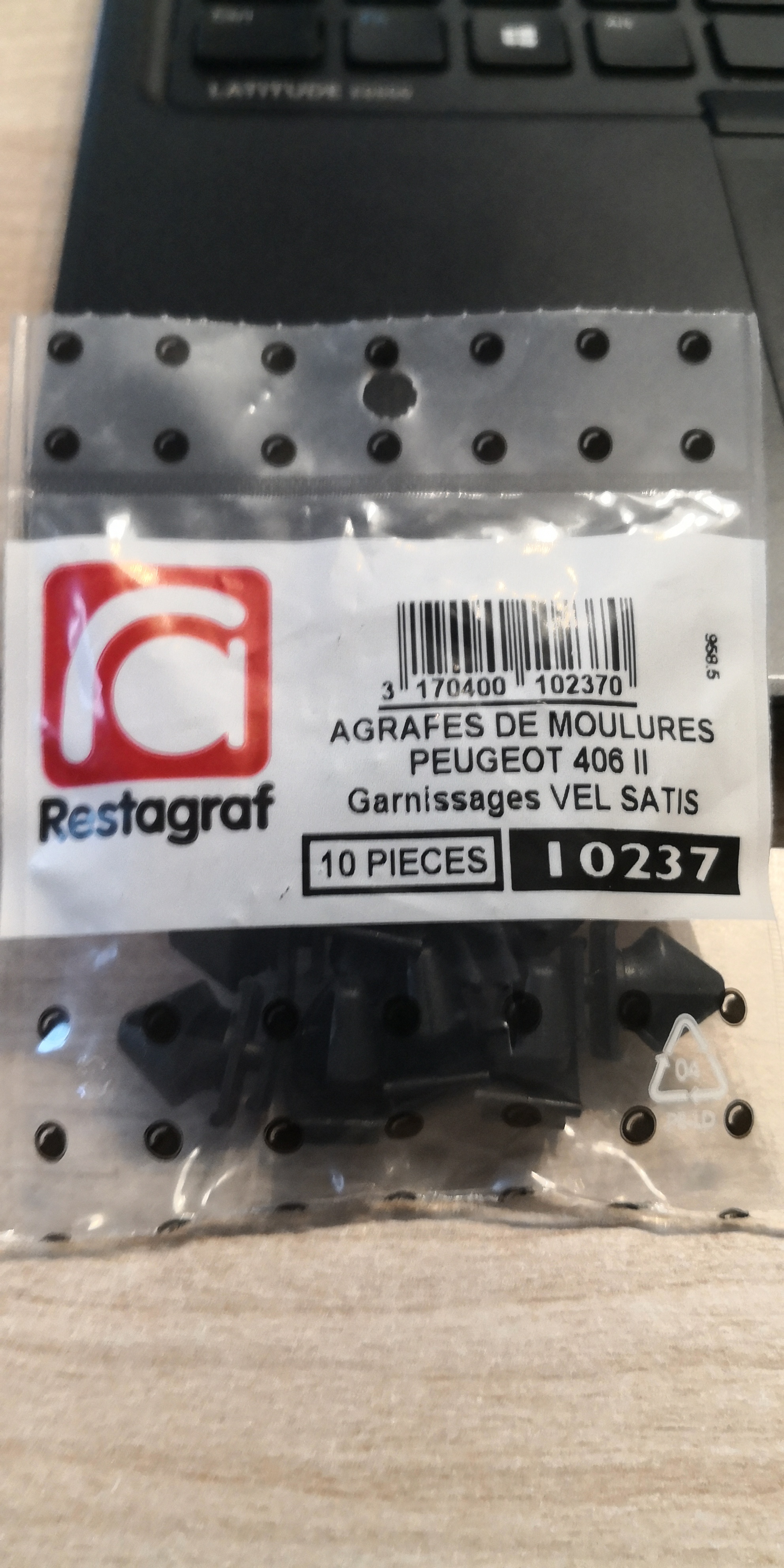

En recollant mes enjoliveur j ai cassé une agraf, que cela ne tienne je trouve la reference( 7701053873). J appel nos amis de chez roro:
Verdict 13.8€ piece et pas dispo :mad:
Donc direction ad:
Verdict 4.40€ les 10 dispo en rayon. :clap:
Une foit de plus renault me dissuade de les faire travailler C est dommage :sad:
