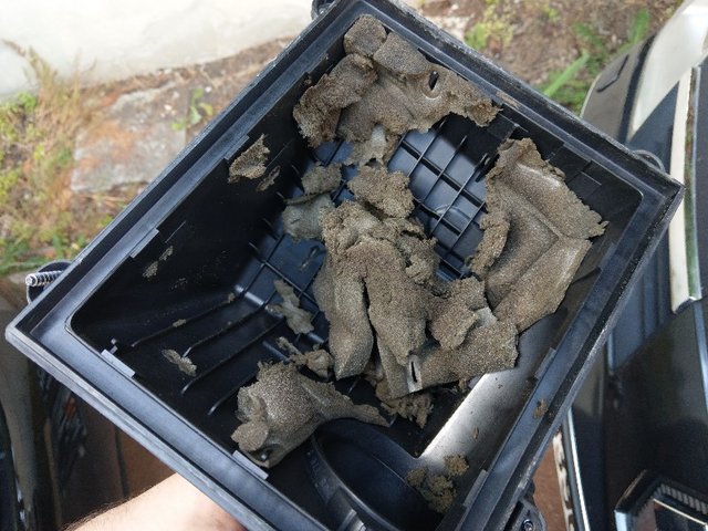

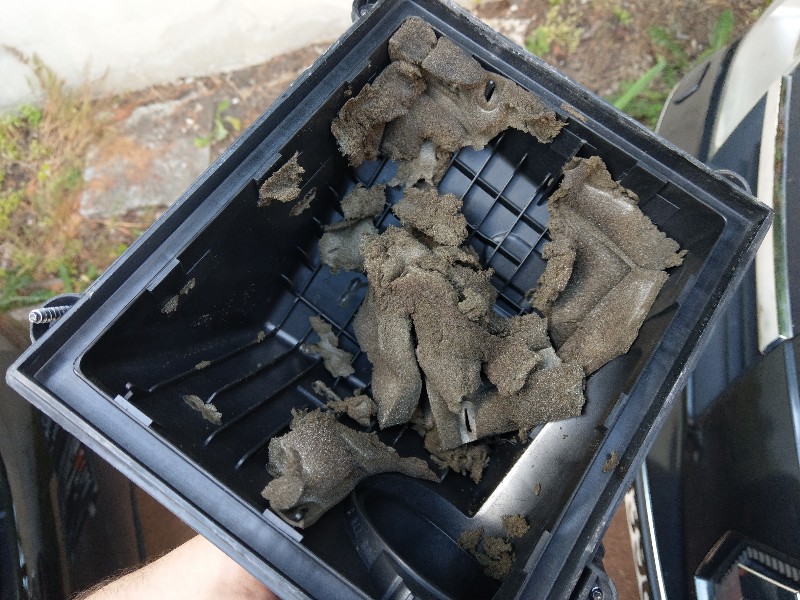

Message par Mateo » 31 déc. 2020 12:20
Pour illustrer les propos de ce sujet, voici la fameuse mousse à arracher impérativement même si en bon état sur vos boîtes à air !!!
