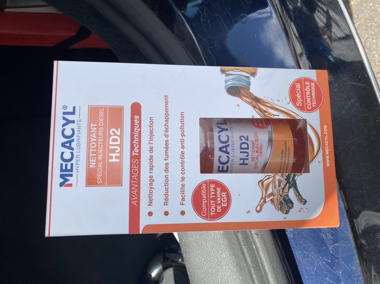

Comme ça m’est jamais arrivé ce genre de problème, j’en appel à votre aide !
Je suis parti de paris vers le Portugal y a presque 2 semaines.
Je suis parti avec le plein et j’ai mis un flacon de Mecacyl afin de nettoyer l’injection et atténuer les fumées noires
Au bout de 500km, titine se met à brouter à 3000 tours. Lorsque je passait tant bien que mal ce cap, ça repartait. En dessous c’est nickel aussi.
Je m’arrête, lui fini le plein en pensant que ça devait être une medouille décollée.
Plus de soucis jusqu’au Portugal. Je roule pas mal au Portugal sous des températures de 42-44 degrés et aucun soucis.
Il est vrai que je laissait jamais descendre le niveau de gasoil sous la moitié.
Aujourd’hui suis presque arrivé à un quart et rebellote ça broute de nouveau aux alentours des 3000
Je vais aller finir mon plein pour voir.
A votre avis ça serait quoi ? Je n’ai aucun voyant d’allumé quand ça broute
Je pensait à la pompe de gavage mais elle deconnerait aussi avec le plein non ?
Merci de votre aide

Le produit mis dedans

Depuis la mise du produit j’ai parcouru 2900km (1700 de voyage et 1200 ici)

J'aurais remplacé le filtre à gasoil après le traitement perso (idem pour la vidange et filtres) :)

Je pencherai pour un filtre à GO encrassé (fond de cuve -ça m'est arrivé 2 fois-, effet secondaire du produit que tu as mis avant de partir..)
Message par grez » 25 juil. 2020 07:58
+1
Remplacer le filtre à gas-oil en premier. ;-)
