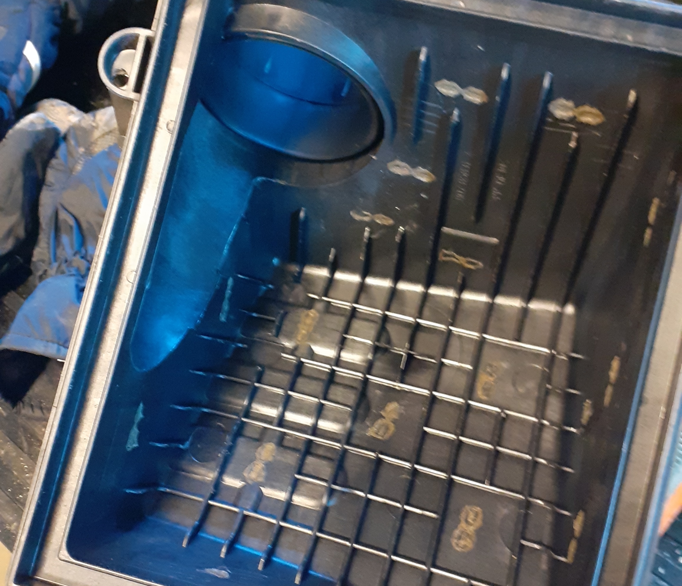

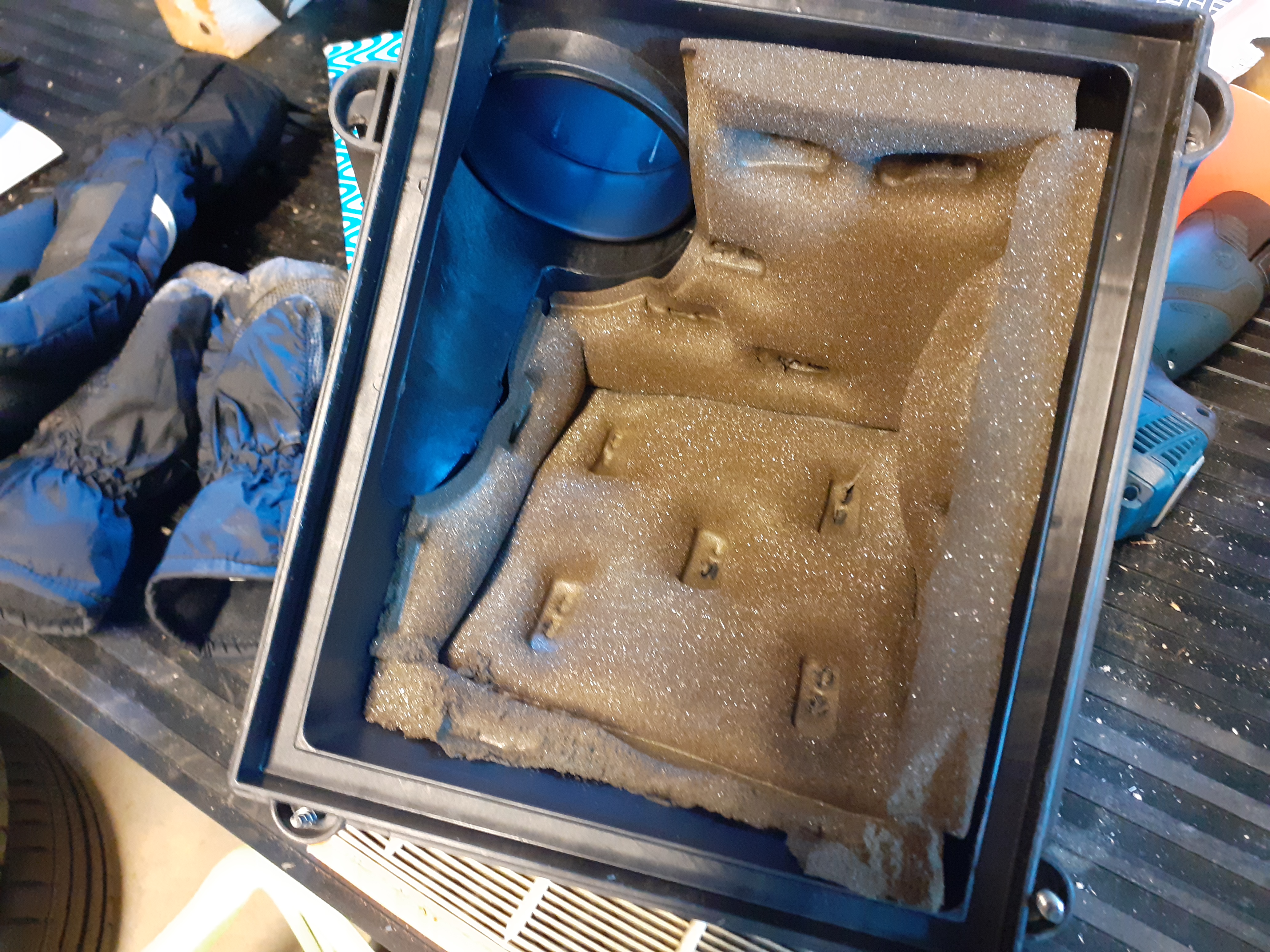

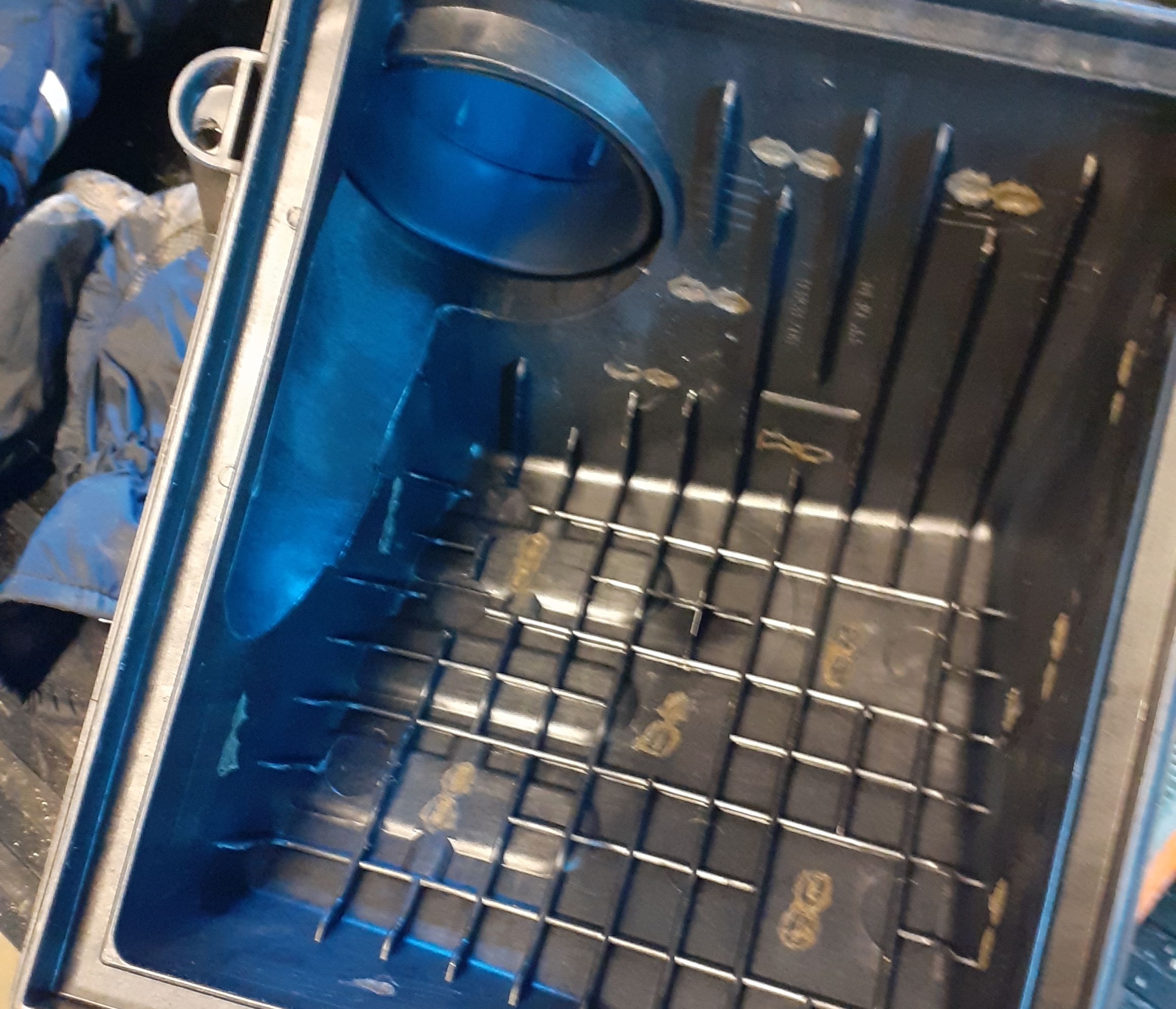

Message par mathieu63 » 03 avr. 2020 10:09
Ce que dis Eaime est vraie et me fait penser à un probleme que j ai eu sur mon diesel.
La mousse isophonique de la boîte à air ce desagrege avec le temps et atterri dans le circuit d admission d air et ce colle dans la grille du debitmetre ce qui provoque une mauvaise lecture de .à quantité d air qui rentre dans le moteur
Moi perso j'ai tout viré
