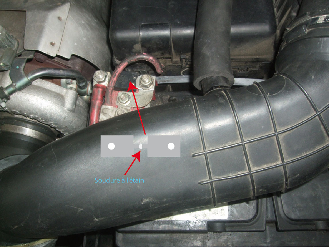

Regarde si tu n'as pas un fusible comme ça sur ta batterie, si tu as...il est grillé. ;-)

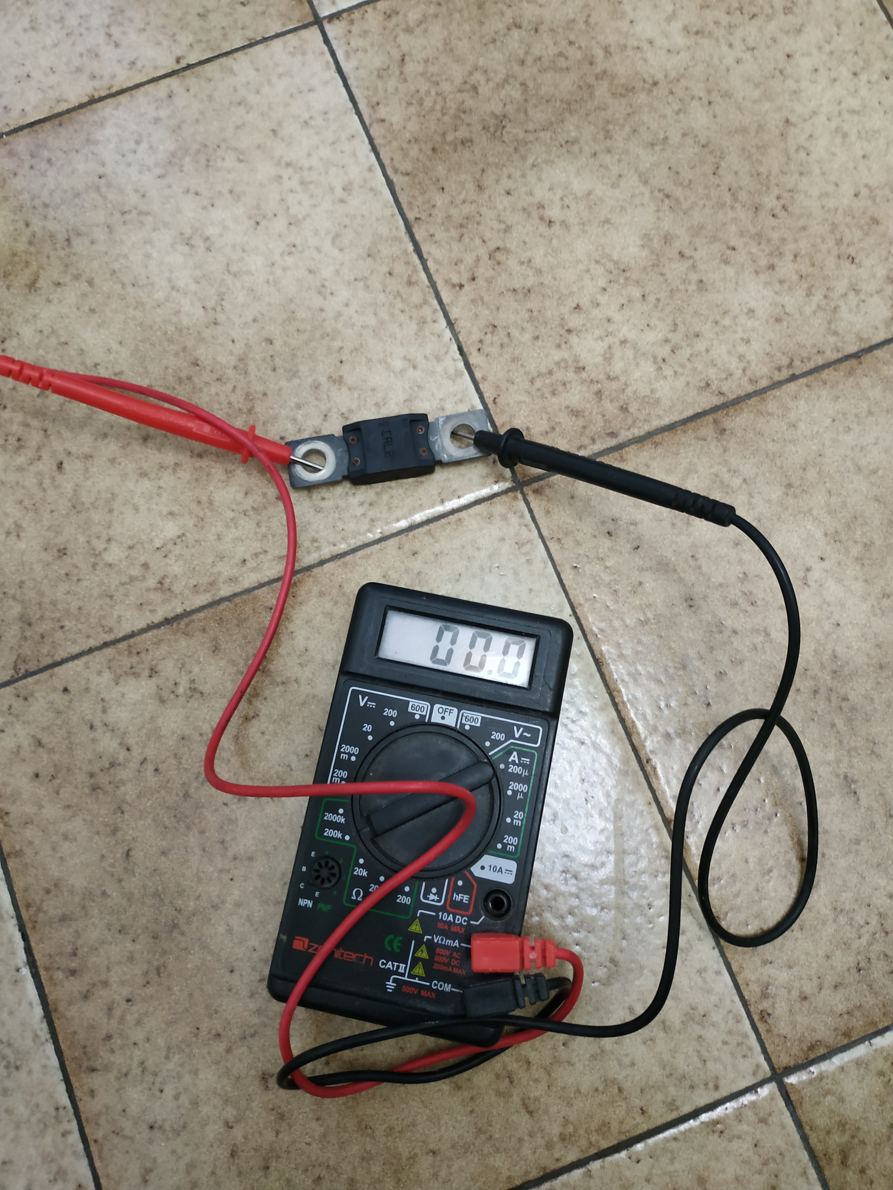

Bon déjà il est pas complètement grillé :grin: mais à 200k tu n'as pas la précision nécessaire. A défaut d'appareil plus précis, gratte bien les pattes du fusible et fais la moyenne d'une dizaine de mesures avec le bouton sur "200", et en appuyant bien les sondes.
Tu peux avoir une valeur pas tout à fait nulle, les fils des sondes ont leur résistance propre, par contre tu ne dois avoir aucune différence avec le fusible, et sans, quand tu mets simplement les 2 sondes en contact.
Exemple : 0,4 avec fusible ou sondes en contact direct => OK --- 0,5 avec fusible et 0,4 en direct => pas bon !
100A dans 0,1 Ohms, en gros c'est une chute de tension de 10V - en pratique le calcul est plus compliqué que ça mais autant dire qu'il ne reste plus rien pour le démarreur.

J'ai mis l'appareil sur 200 et je mesure a plusieurs endroits 0,8. ?

Il m'est arrivé la même mésaventure en 2011, un matin elle faisait "clic" mais n'entraînait pas le moteur pour démarrer. J'ai shunté à la place du fusible...que je n'ai pas remplacé et ça va toujours bien.
J'en parle ici: Le démarreur qui fait "clic"

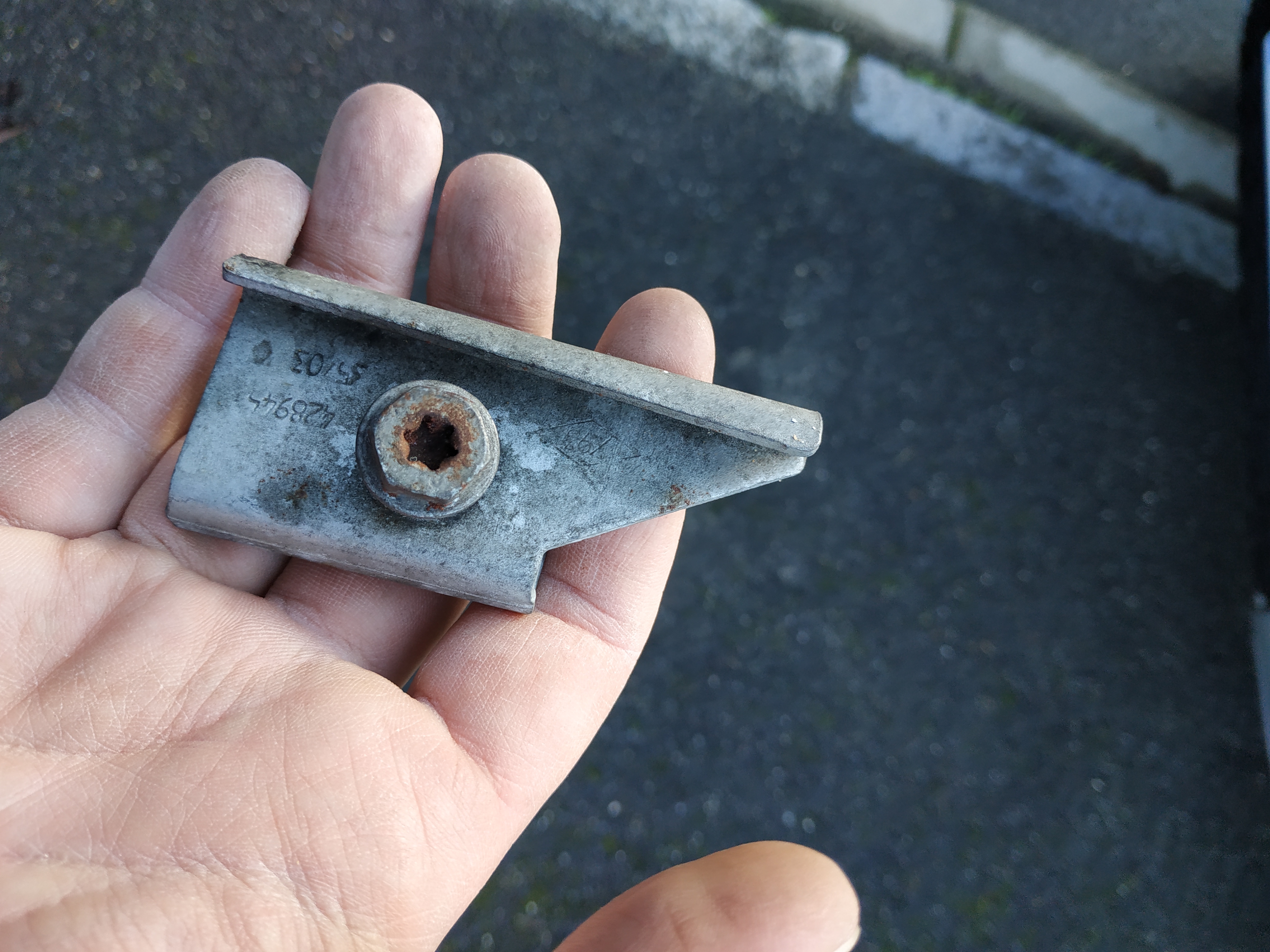

Par contre au remontage j'ai une pièce en trop si vous savez d'où elle vient ?
