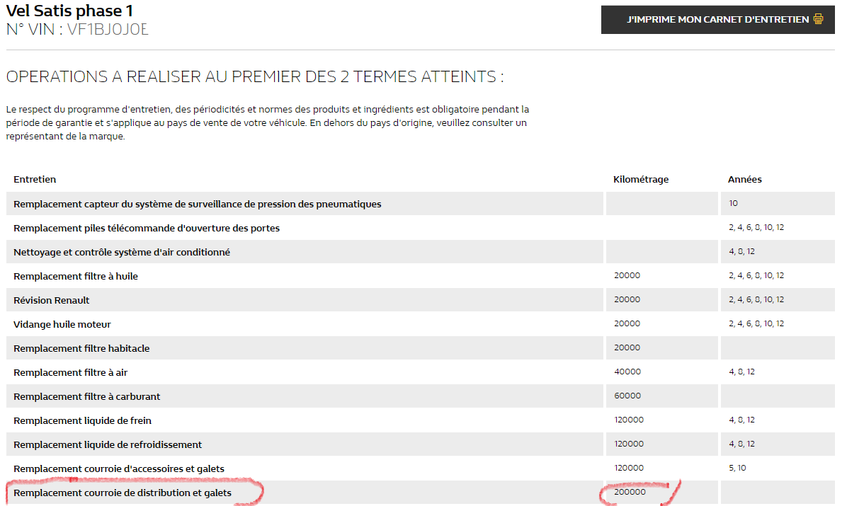

Message par brunoq33 » 19 déc. 2018 20:30
Je confirme bien les 200 000 Km, c'est écrit sur le site My Renault :
https://www.renault.fr/connexion-inscri ... nault.html

Message par Yvesdu27 » 19 déc. 2018 20:38
brunoq33 sur ta fiche on peut lire en haut a gauche "vel satis phase 1" et moi j'ai précisé que c'est une de 2008 donc phase 2

Message par brunoq33 » 19 déc. 2018 23:14
Yvesdu27 a écrit :
19 déc. 2018 20:38
Va sur le site que j'avais mis, et inscrit ta voiture, ça te dira ce qu'il y a à faire et quand.
