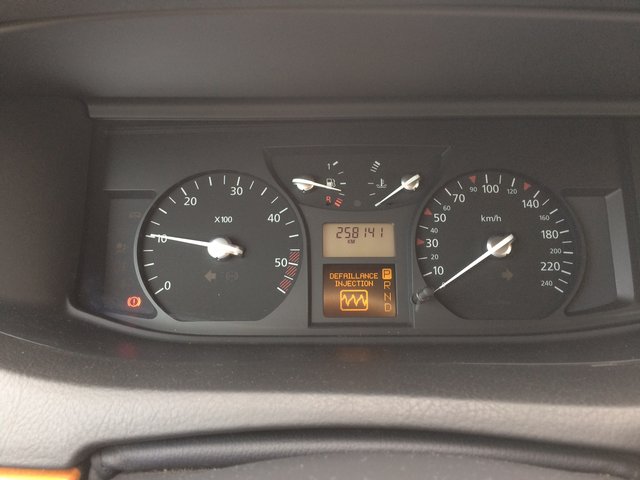

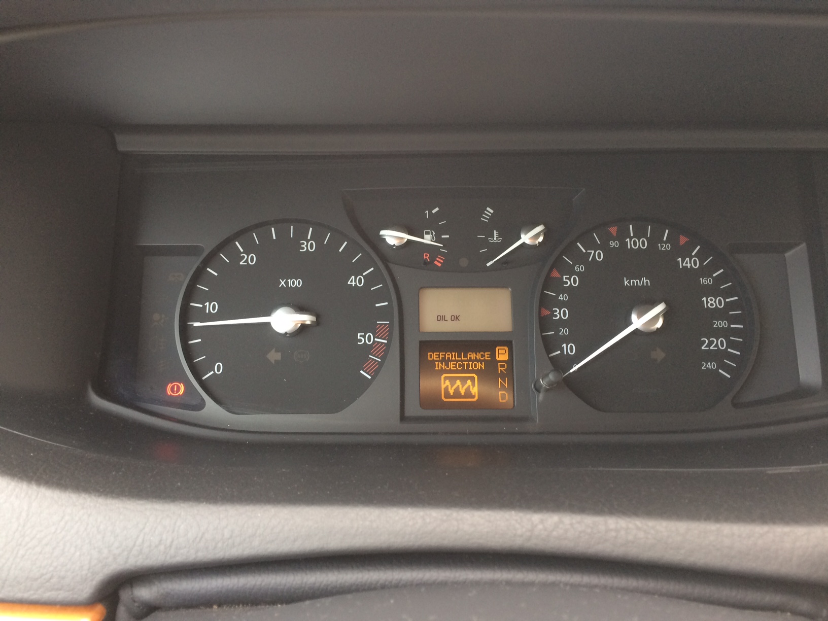

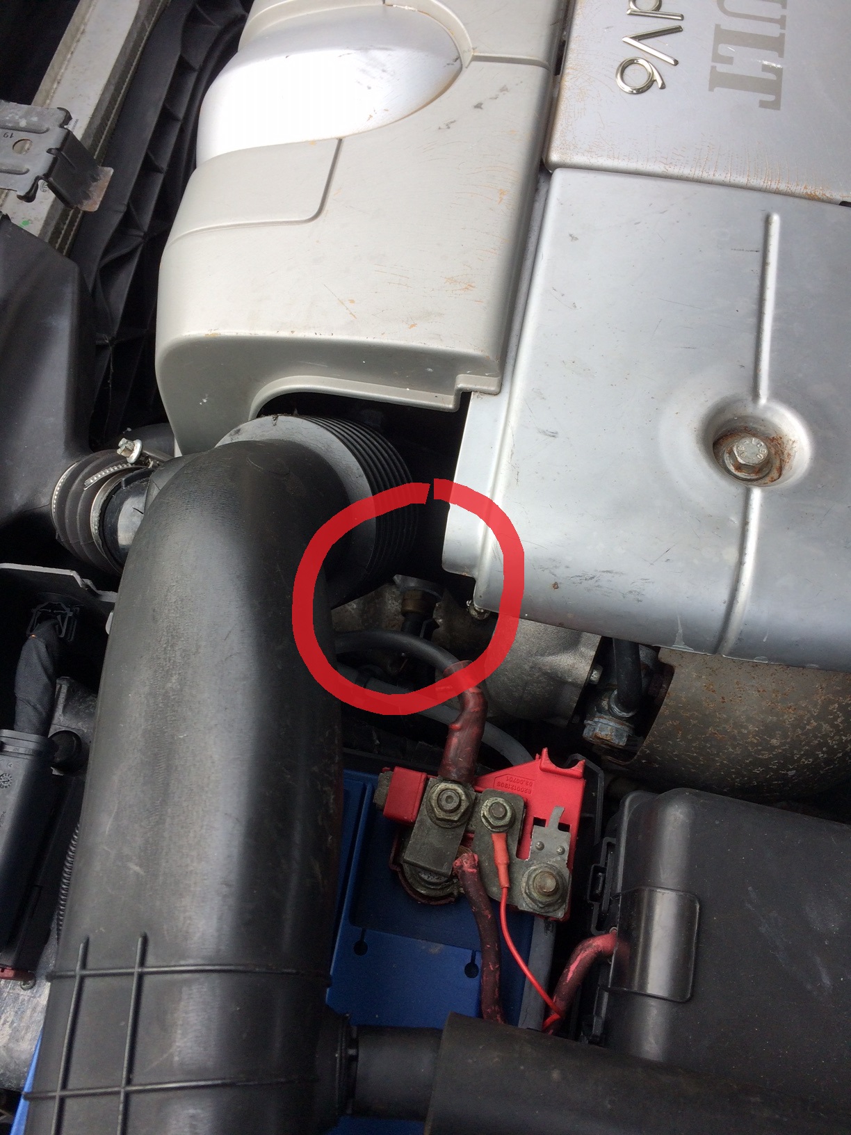

Depuis hier, j'ai un message qui revient sans cesse sur ma VS 3.0dV6 177cv phase 1 : "Injection défaillant, consultez un représentant Renault".
J'ai ce message dès que je mets le contact, puis à nouveau avec le moteur en marche, avec affichage sur la matrice en orange.
Le moteur tourne au ralenti à environ 1100t/mn, et baisse de régime à environ 800t/mn en appuyant sur la pédale de frein.

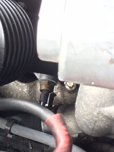

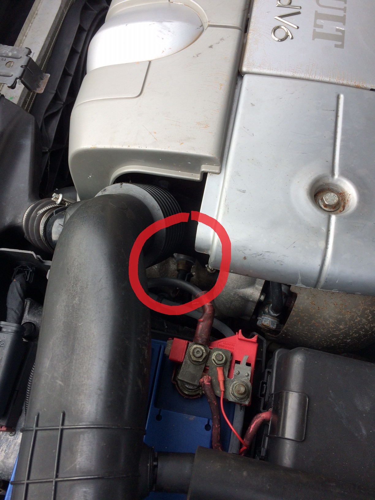

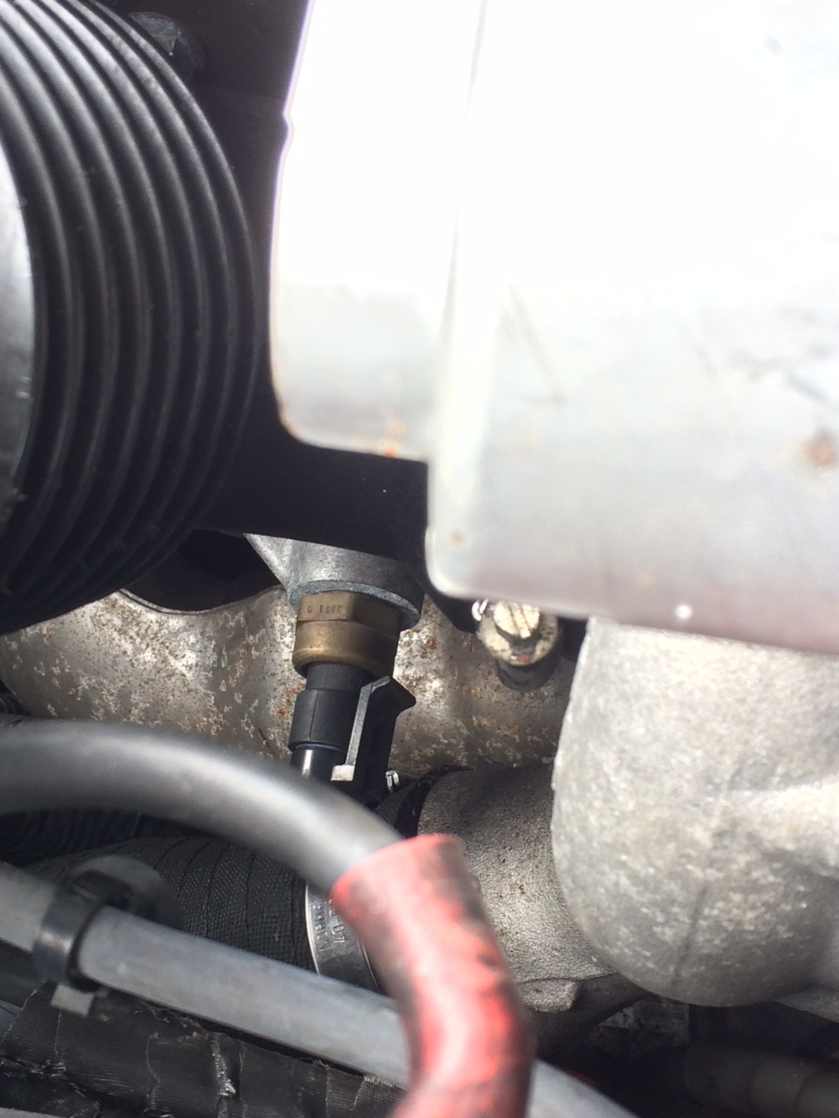

Pour info, hier lorsque j'ai procédé au montage du système de dégazage préconisé par grez, et j'ai testé le fonctionnement des ventilos car je ne les ai pas vu ou entendu fonctionner depuis très longtemps. Pour ce faire, j'ai schuinté les 2 fils sur ce capteur entouré en rouge.
Hier soir, j'avais mis ça sur le dos de la batterie peut-être un peu faible à cause des nombreux démarrages pour tester les ventilos, j'ai donc mis la batterie en charge, mais c'est toujours pareil (j'ai débranché la batterie et rechargé une 20aine d'heures, elle est à 13.6V, et elle est très récente).
J'ai vérifié et changé bien qu'ils étaient bons les fusibles F3 et F6 dans la boite à fusible sous le capot moteur
Avez-vous une idée de la cause de ce défaut ? J'avais vu quelque chose comme ça sur le forum mais impossible de retrouver. Merci d'avance :)

Message par brunoq33 » 04 nov. 2018 15:00
Merci Rauman, mais l'EGR est condamnée depuis longtremps, donc c'est pas ça.

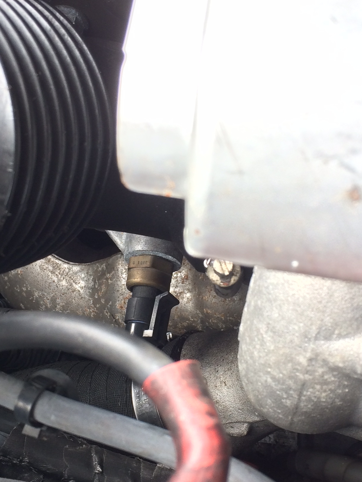

Par contre je reviens de faire un essai sur route, et ça n'accélère plus, ou très peu, du mal à prendre les tours, et la tempétrature du LDR est à zéro. Je vais regarder le capteur que j'ai touché hier, et vérifier les diverses connexions, on ne sait jamais.
Message par brunoq33 » 04 nov. 2018 15:34
Vérification des branchements et retour du 2ème essai :
J'ai déconnecté la fiche du capteur de la photo, réenfoncé les fils sur le connecteur, et là miracle, plus de défaut. L'aiguille de température du LDR a instantanément repris sa position normale, et le ralenti est revenu à la normale.
Essai sur route, tout va bien. Donc ça venait bien d'un défaut de connexion sur ce capteur... d'ailleurs il sert à quoi, car apparement avec la fiche débranchée, ça met en route les ventilos du radiateur. J'avais pensé mettre un interrupteur pour forcer leur mise en route en cas de surchauffe, mais visiblement ça risque de poser des problèmes.
