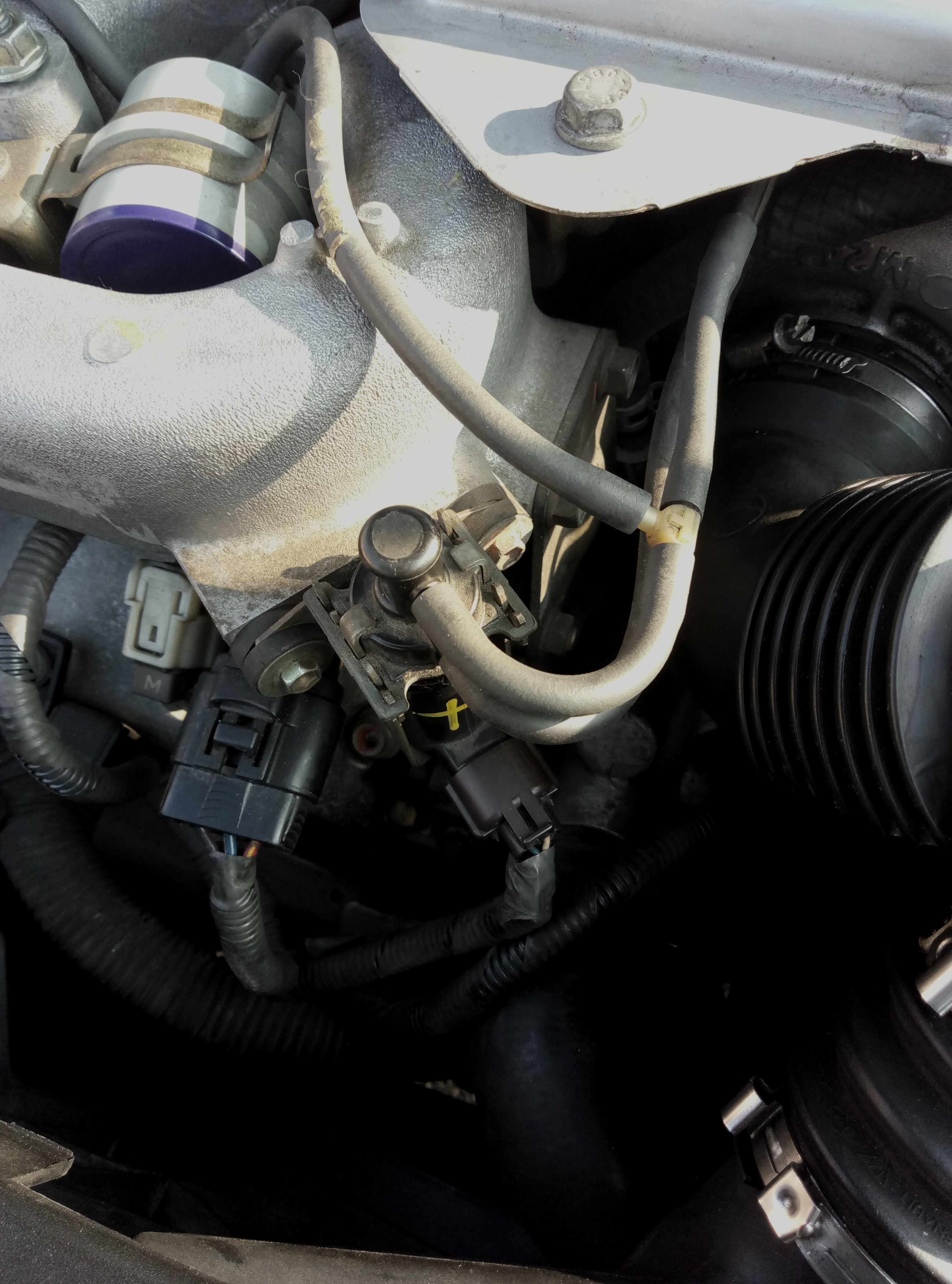

Message par Brun77 » 29 juin 2018 11:06
On ne peut pas laisse le copain roule avec le plein de ldr remplit jusqu' au bouchon si c est encore le cas faut en vide jusqu'au maxi mais surveille régulièrement le niveau
Pour ton défaut injection sa c est passer juste après la vidange bva d ou l importance de regarde les 2 durites dont 1 qui va sur le turbo et l autre juste en dessous si elles sont pas perce et bien monté
Après tu as les durites de diamètre de 6 juste au dessus faut regarde si elle ne sont pas percé et si le mecano n'a pas casse les embouts de l electrovanne du turbo
Electrovanne de turbo

Message par kavalfran » 29 juin 2018 18:27
merci brun77 pour ton esprit de solidarité ( en fait c est que je recherché ici ) je me remets sur la VS demain après midi
et je ne parle plus du liquide de refroidissement , sinon cela semble etre trop complexe a suivre ( j avais vidé a la seringue jusqu'au max et je surveille )
j attends les nouvelles d'un mécano qui doit passer avec sa valise et je vais reverifé les durites vu sur ta photo
encore un grand merci pour ton soutien cela fait plaisir car devant ces soucis je me sens un peu perdu
