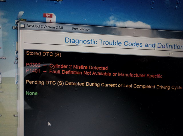

Message par Brun77 » 01 févr. 2018 12:35
Hier soir en rentrant chez moi voilà se qui est apparu sur mon tableau de bord par moment elle claque un peu
Verdict ?

Message par veralinux » 01 févr. 2018 12:56
T'as des ratés d'allumage sur le cylindre 2... C'est quoi ta motorisation ?
Ah Ouais, vu Désolé !
Pb injecteur, ou purement électronique...

Message par Brun77 » 01 févr. 2018 15:17
Merci de ta réponse veralinux
J' ai changer le filtre à gasoil oil il y a 15 jours j' en ai recommandé un et en nettoyant tout le porte filtre j' ai trouve des particules noir donc nettoyage à l essence j' ai roulé à priori plus rien mais je vais quand même mettre la moitié de WD 40 dans la gas oil et 30litres
Message par Brun77 » 05 mars 2018 20:55
Problème résolu avec du WD 40 200ml dans le réservoir avec 40litres de gas oil
