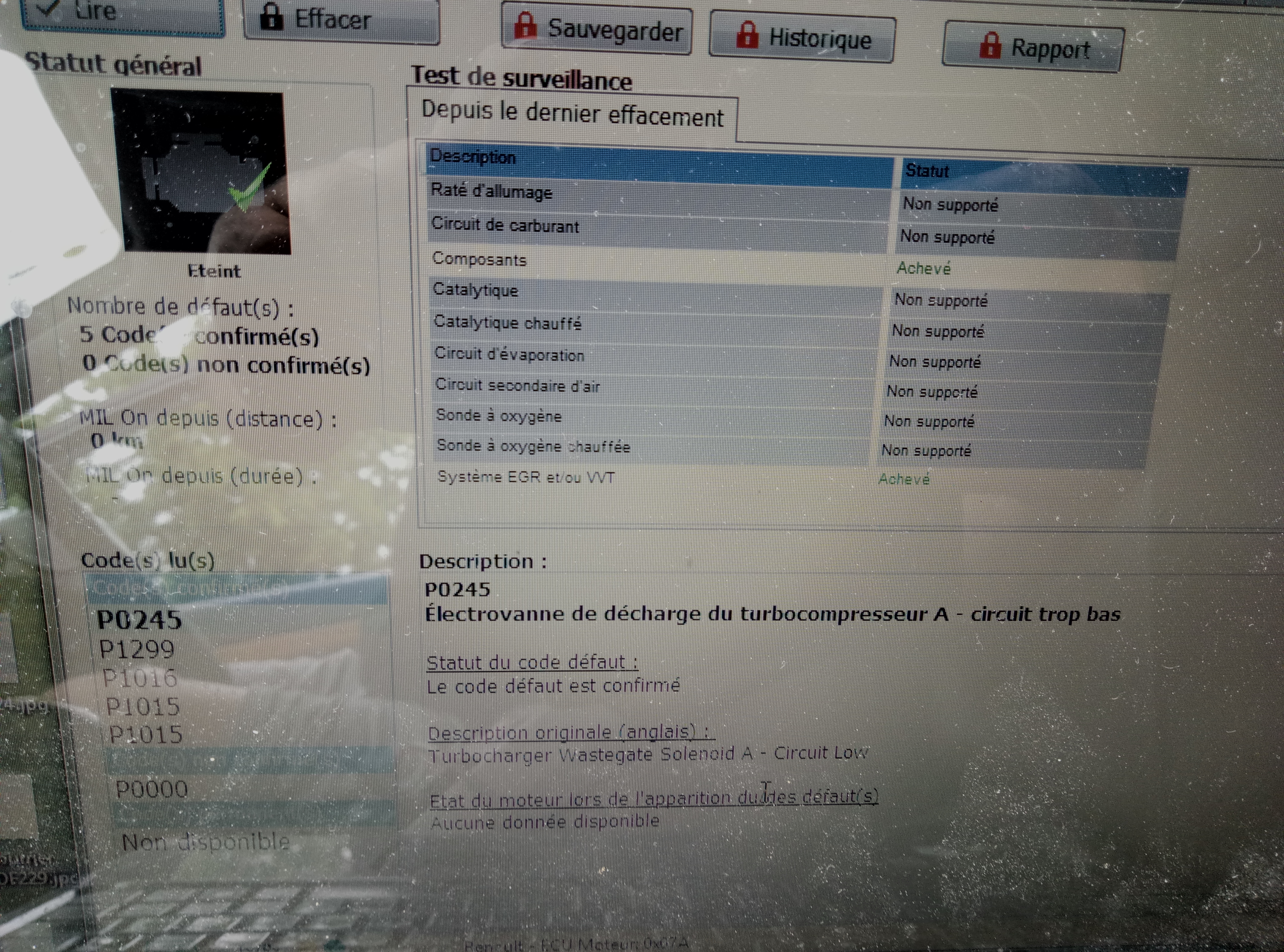

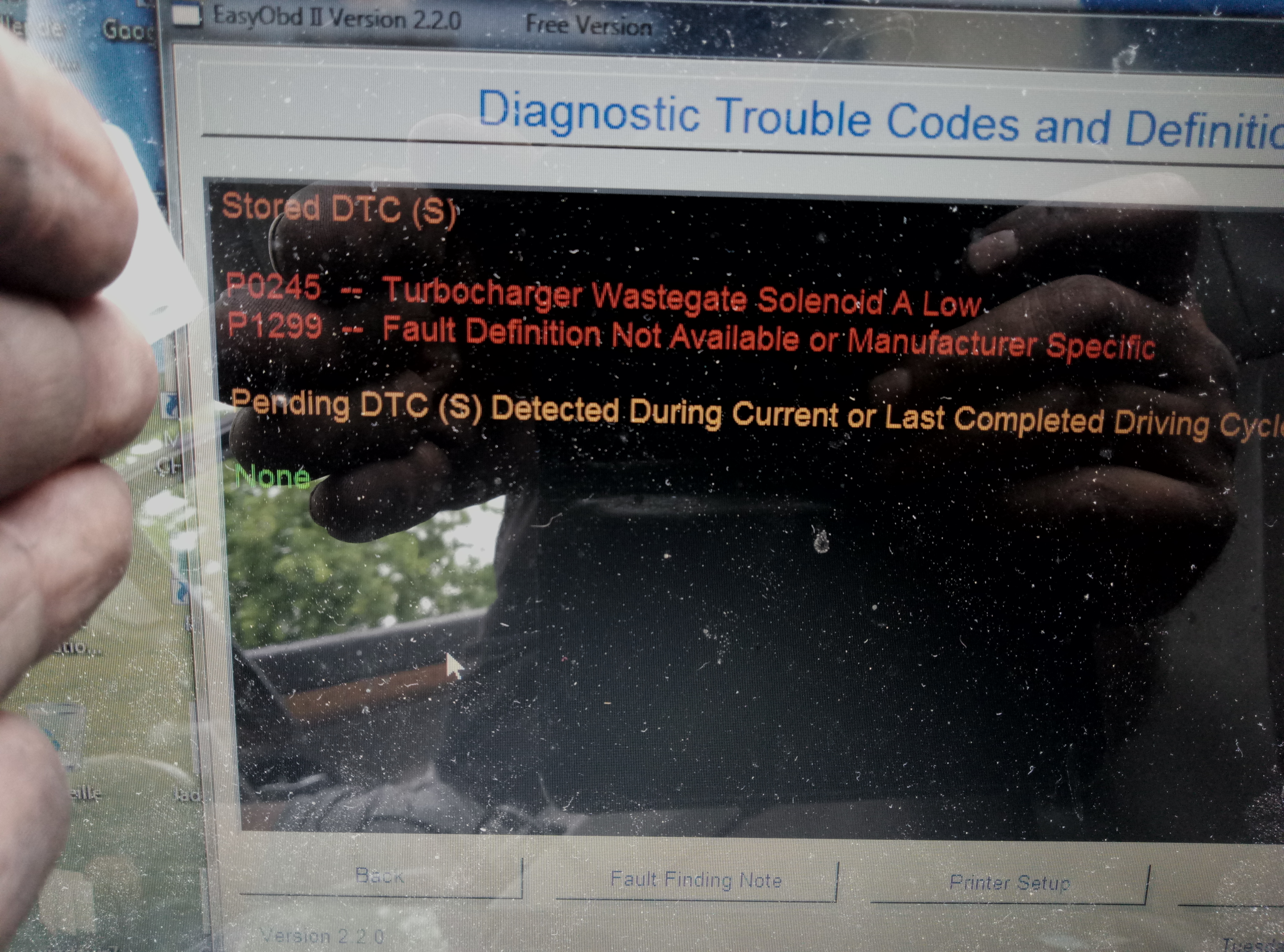

Message par Brun77 » 21 mai 2018 21:10
Voilà se que j' ai trouve
P1299 Fuite de vide trouvée (IAC entièrement assis)
Electrovanne du turbo je suppose ?

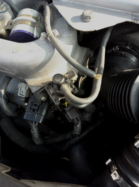

Message par Brun77 » 24 mai 2018 21:44
Quand je ne suis pas en défaut injection à froid je sens et entend le V6 le turbo à l air de s enclenché et en défaut plus rien c est un peu mou et la puissance ne vient pas je sent un manque
Message par Brun77 » 28 mai 2018 22:42
Bonsoir à tous je viens au nouvelle après avoir changer l electrovanne du turbo toujours le défaut injection mais uniquement à chaud des qu'elle dépasse le 1er cran et c est systématiquement des quel est chaude je démarre elle fait le test et elle marque ok de 30szcondes après défaut injection

Ce matin j' ai nettoyer le collecteur d admission il était pourri et toujours les defauts
P0245 et p1299
Message par Brun77 » 29 mai 2018 13:45
Et avec un autre programme
Les mêmes panne p1299 et p0245

Message par Brun77 » 29 mai 2018 21:27
Quoi qu il arrive je dois changer mon electrovanne de turbo elle est casse
Les embouts sont cassé j ai colle les tuyaux directement dessus
Les embouts sont cassés

Message par Brun77 » 31 mai 2018 11:05
Problème résolu nettoyage du collecteur d admission saturé et j' ai change mon electrovanne du turbo

Message par Brun77 » 31 mai 2018 12:45
Mon collecteur était remplie de suie pas assez d air passe dedans et l electrovanne était à bout de vie la c est devenu une vraie tigresse
