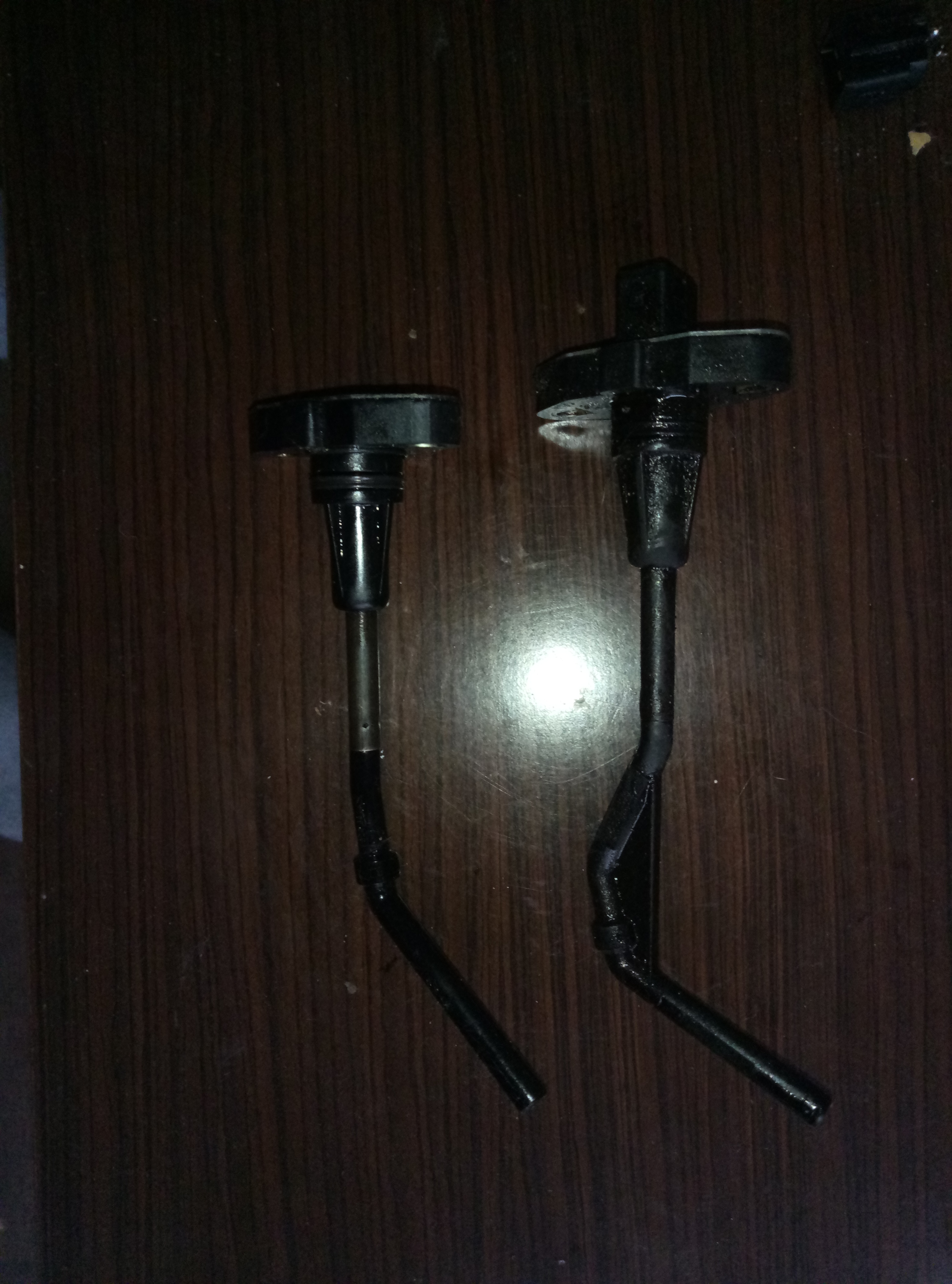

Il faut prendre la bonne réf (celle que je t'ai donnée) car y a aussi les caractéristiques électrique qui rentrent en ligne de compte

je viens d en d acheté une d occasion Safrane essence c est la même fiche
- Sonde
par Brun77 » 04 mars 2018 15:13
J' attend que la pluie cesse pour la mettre

Suis septique mais bon on ne peut pas tjrs avoir de la mal chance hein ?
par Brun77 » 04 mars 2018 16:01
En tout cas c est la même fiche des qu il arrête de pleuvoir. Je la met et je rajoute de l huile

par Jean-Louis » 04 mars 2018 16:22
C'est la valeur ohmique qui compte et pas la fiche, si tu as la possibilité de mesurer les deux valeurs avant de remonter ce serait super
par Brun77 » 04 mars 2018 17:49
Impossible sur celle d origine la fiche à lâche
Là je viens de mettre la nouvelle et j' ai remis de l huile et démarré aucun défaut
Elle sert à quoi exactement cette sonde?

par Jean-Louis » 04 mars 2018 18:00
Elle ne te donnera jamais aucun défaut, elle te donne le niveau d'huile lorsque tu mets le contact, c'est elle qui te donne les petits carrés sur l'ODB, sa résistance doit être comprise entre 6 et 22 ohms, le seul risque que tu peux avoir c'est d'avoir un niveau erroné.
Je vais tout de même vérifier si elle n'informe pas le calculateur injection mais j'étais bien en dessous du niveau mini et pas de pb, ça tournait..

par Brun77 » 04 mars 2018 18:06
Un grand bravo à toi pour cette source d informations mais je me sers jamais des petits carrés à l odb j aime faire le niveau à la jauge au moins sa evite des doutes mon fils et ma femme font pareil

Je voulais aussi dire pour les membres du forum qui ont se problème de sonde en bas et à gauche du carter d huile que j' ai mis une sonde de Safrane essence d occasion à 10€ pour dépanner en attendant de trouver la bonne
Et encore merci Jean louis j' ai aussi résolu le problème de biellette de couple j' ai bien lève la voiture avec un cric roulant
