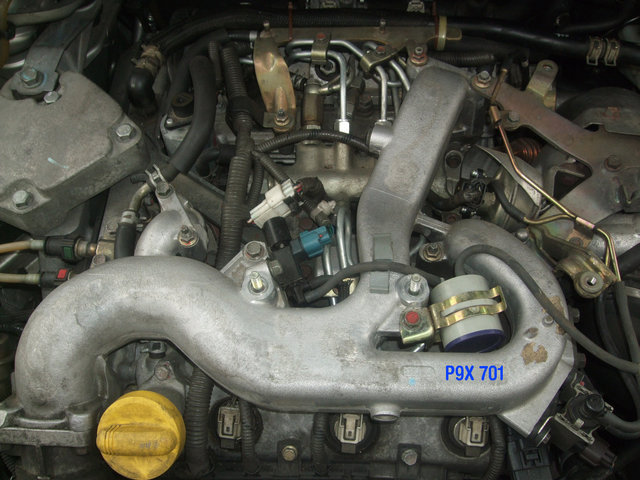

bonjour , sur le modèle 2002, quel type le moteur ? P9X701. ?
merci pour votre aide
Messages : 3411
Message par grez » 18 avr. 2023 20:44
Bonjour Dom77000,
Année 2002, ton moteur doit être un P9X701 ;-)

Merci pour la réponse, je vais chercher l'auto samedi, et j'ai trouvé une RTA d'où ma question, voir si c'était la bonne…
