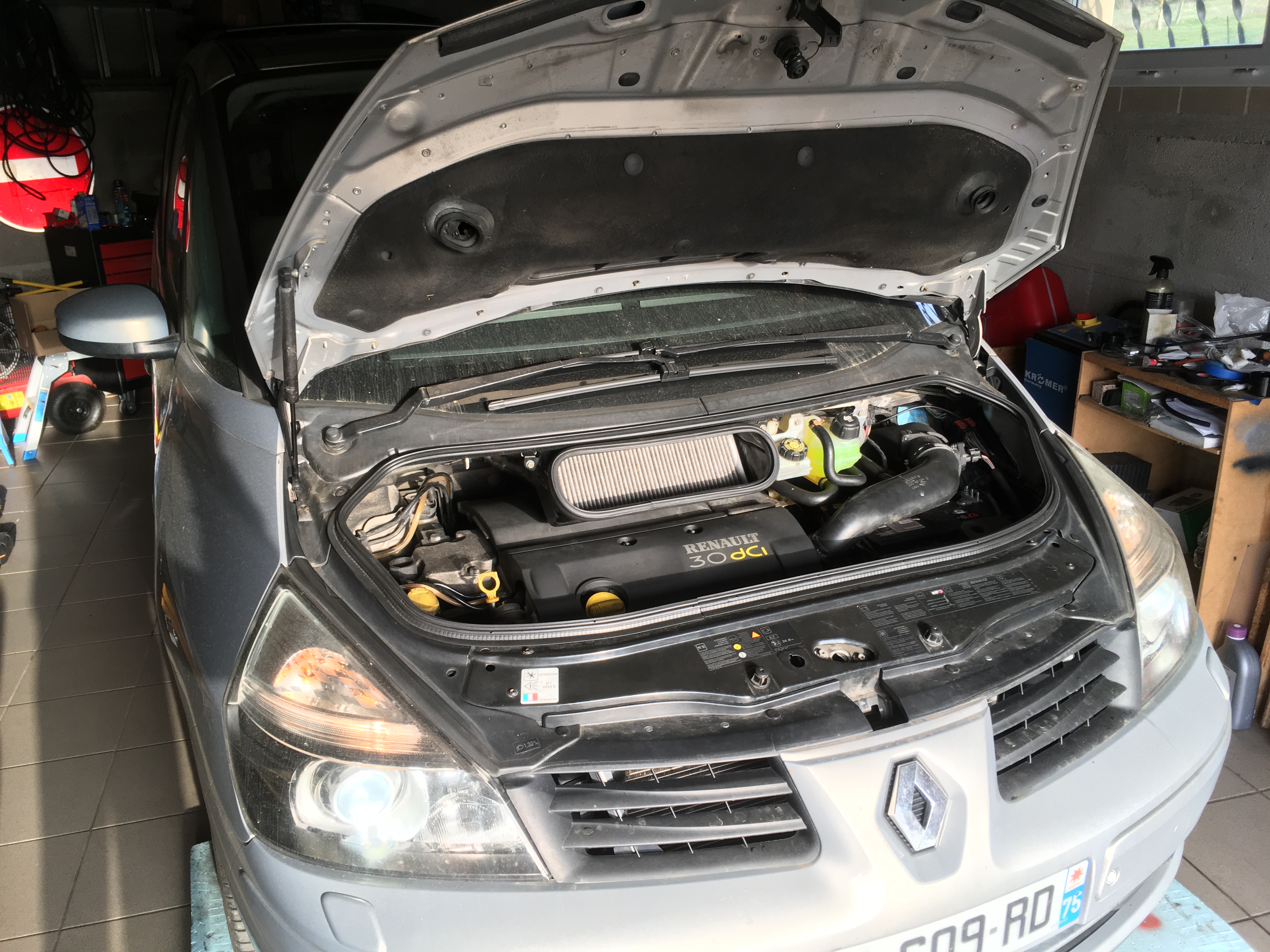

De retour de vacances, voilà à qui ressemble l'intervention, sachant que je n'ai pas de photo avec le collecteur d'admission avant déposé, mais ça donne une idée de l'ampleur du travail avant de se lancer.
A noter l'accessibilité plus importante sur la VelSatis par rapport à l'Espace.
Sans les tuyaux HP et refroidisseur EGR :
La pompe au fond du V :
