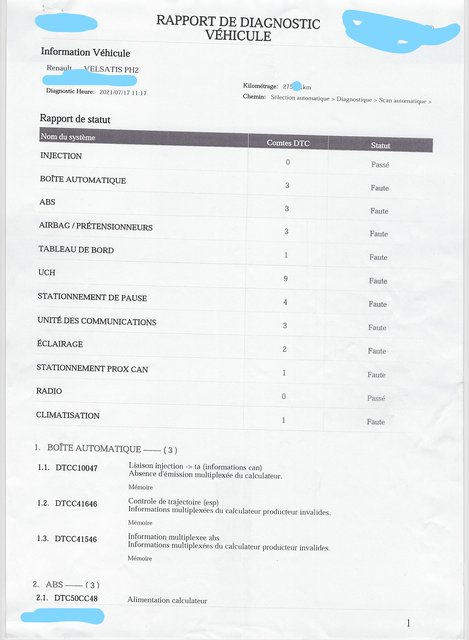

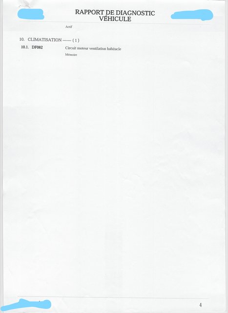

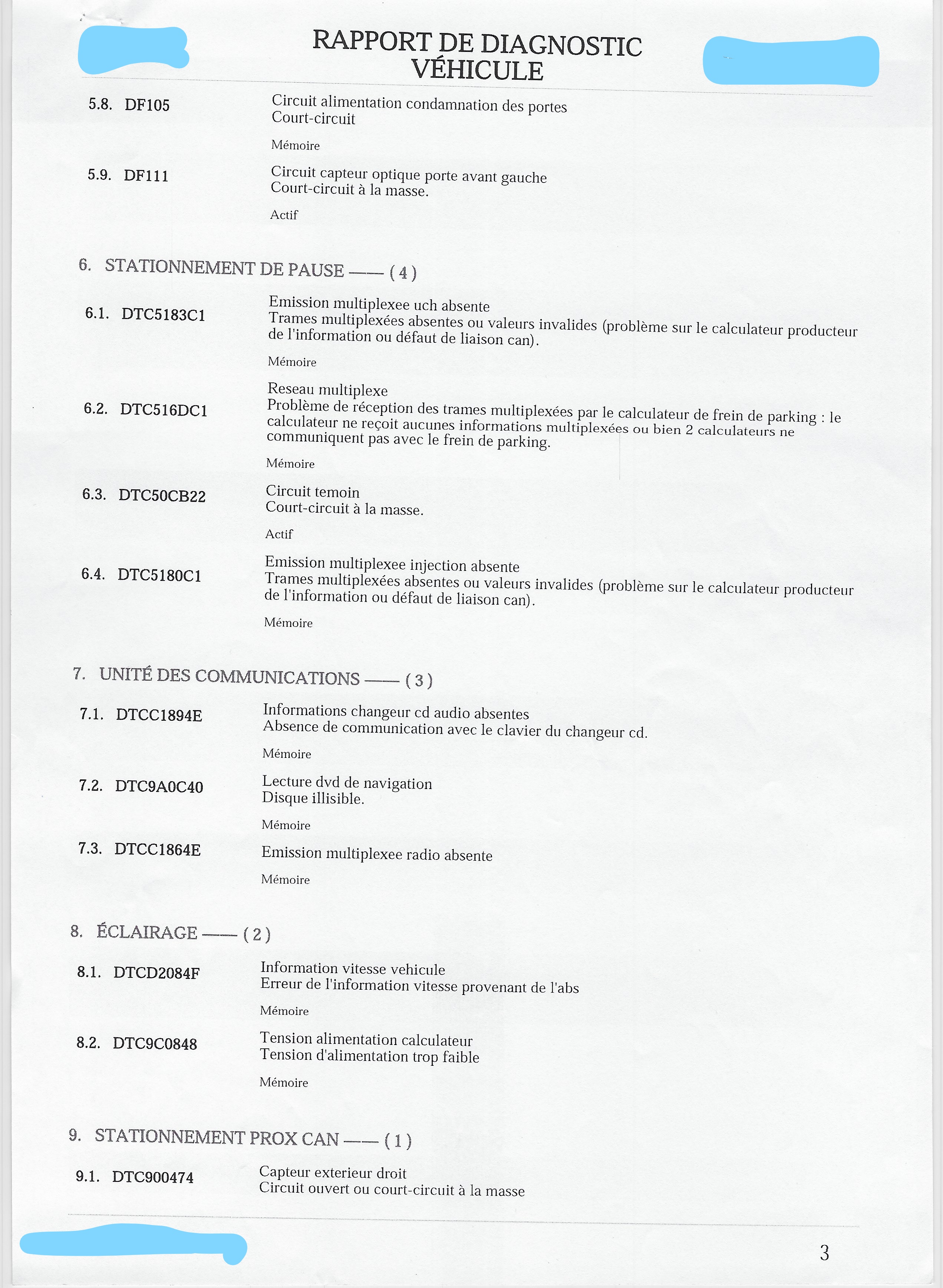

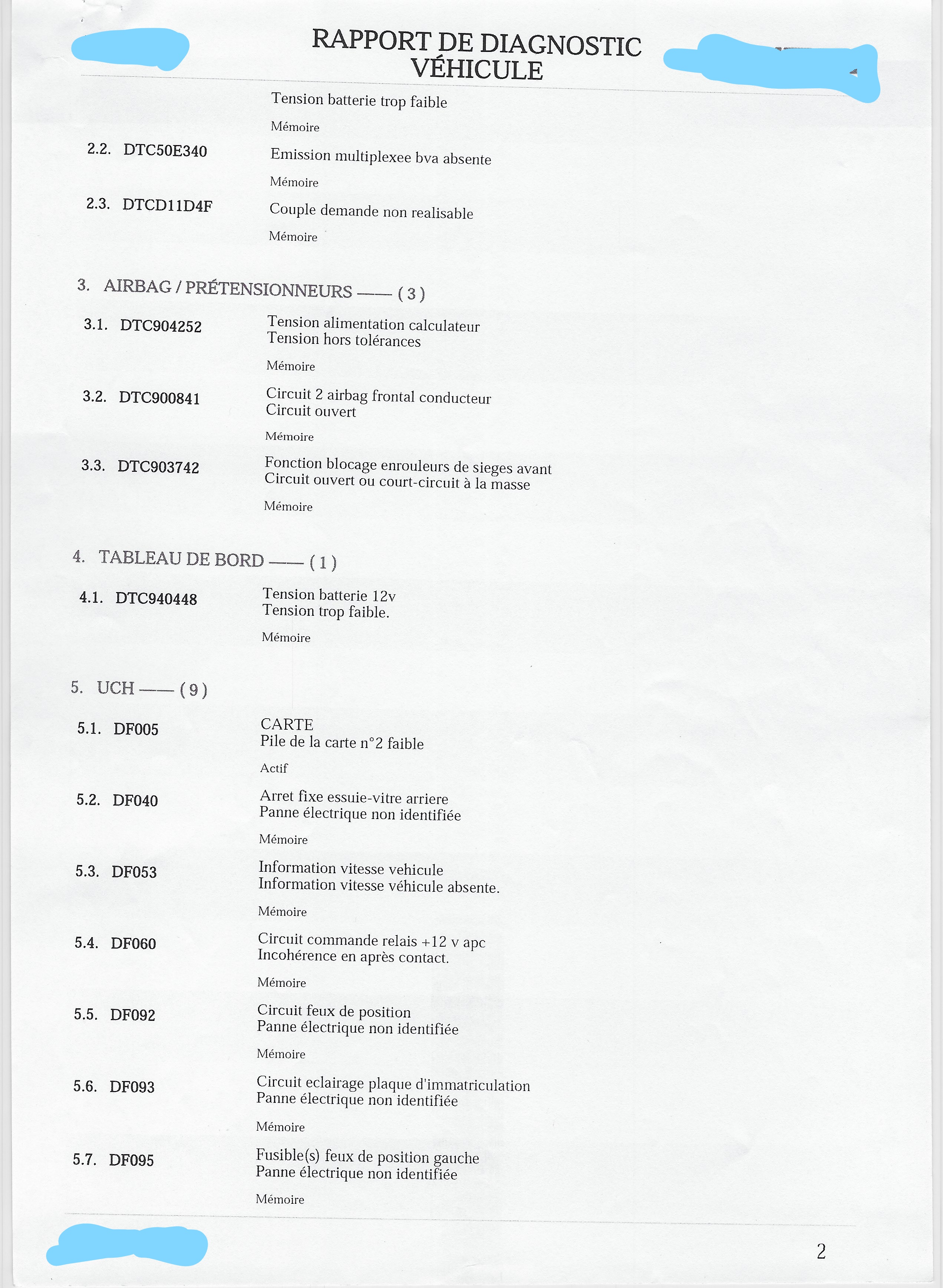

Message par PAVL » 17 juil. 2021 16:18
Finalement ce n'est pas les injecteurs.... :nono:
Mais votre avis m'intéresse!
pour vous ca peut être quoi? :evil:
On m'a déjà dit le bloc ABS
Merci merci :up:
PS: Dans quelle rubrique je peux glisser ça?
Panne, VELocité et SATISfaction !
