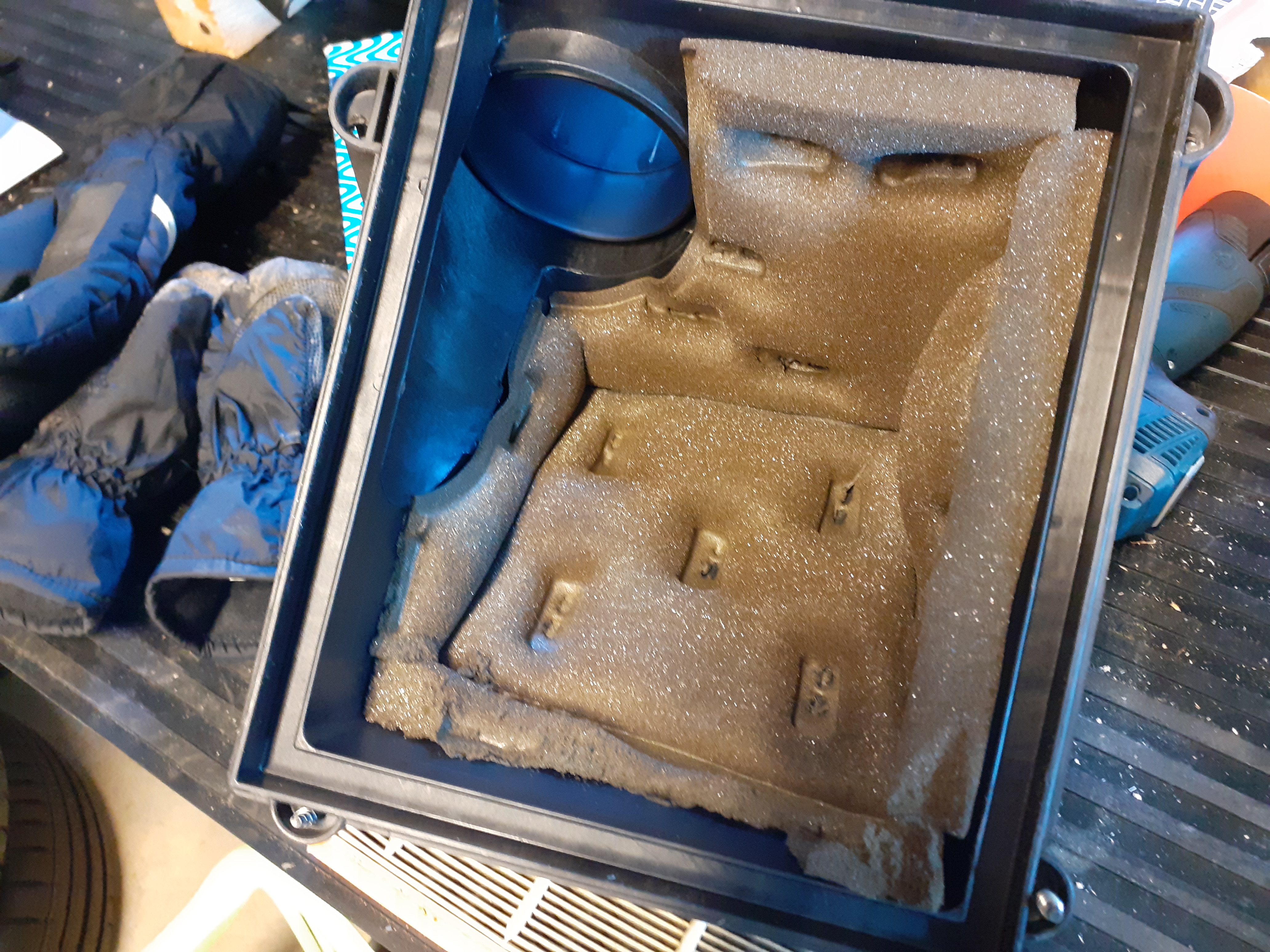

S'il broute, en fonctionnement, ce n'est pas le PMH en cause.
Il faut aller voir ailleurs, du côté débitmètre et/ou injection.
Sachant que c'est un moteur maudit, il faut savoir être patient dans les recherches, car le broutement peut aussi venir d'une difficulté à monter en régime, au-delà des 2 000 tr/mn, car il force....
En général, ce misérable moteur termine son existence à +/- 150 000 km, avec les chemises descendues dans l'embiellage, sauf exception (véhicule n'ayant fait que ce dont pourquoi il a été conçu, de la route et de l'autoroute. C'est un moteur qui chauffe énormément, déformant et décollant les chemises qui tombent ensuite au fond du moteur).
