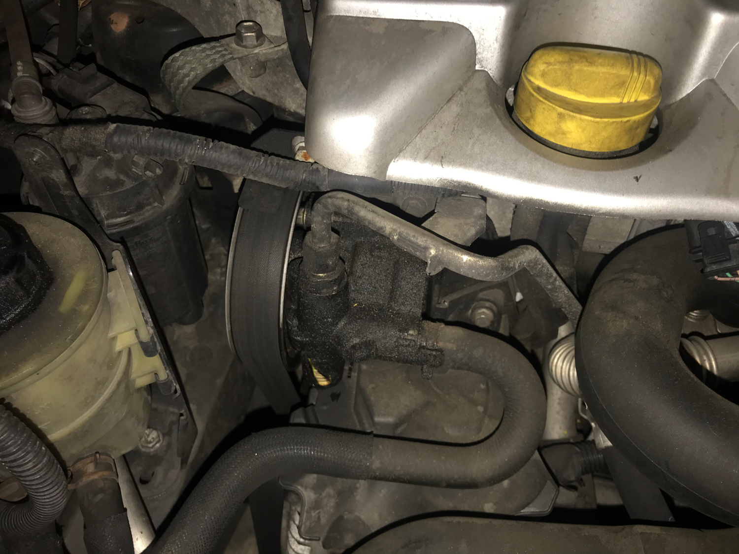

Bonjour à tous
avant hier, en remplissant le lave glaces. j'ai trouvé ce léger dépôt sombre huileux sous le capot... à priori/ joint de pompe huile?? ou plus grave??
Qu'en pensez-vous?
Merci d'avance pour le retour:-)

bonjour, pour commencé degraisse nettoie, et roule un peu avec ou laisse la tourner au ralenti pour voir précisement d ou ca viens.

Bon alors.... ça vient de la direction assistée.... kit de joints commandée par mon garagiste :-)
