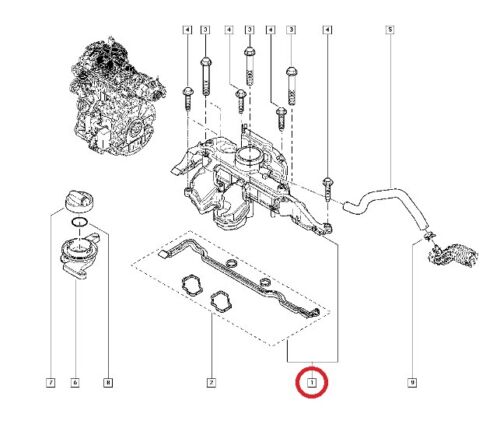

Suite à trés légère perte de puissance, et démarrage plus long j'ai mis un filtre à air et gasole neuf mais c'était pas ça...
J'ai démonté pour la première fois le séparateur et découvert de l'huile...Avant de racheter le pièce en occaz ou neuf j'ai l'impression que le kit joint existe... Auriez vous les Refs Renault ?
- 8200673395 all parts.jpg (24.24 Kio) Vu 17917 fois

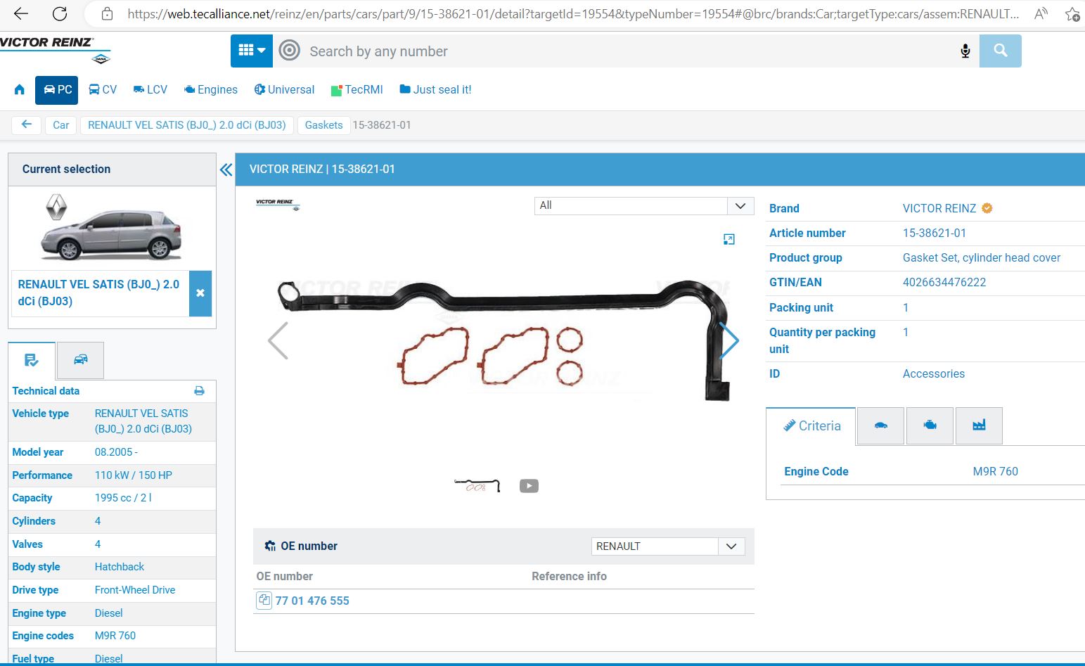

Je viens de trouver ça:
https://www.daparto.fr/Pochette-haute/R ... NDEzXX0%3D

par Mangue64 » 30 avr. 2023 13:33
Merci @Maman
Trop forts Victor Reinz....
