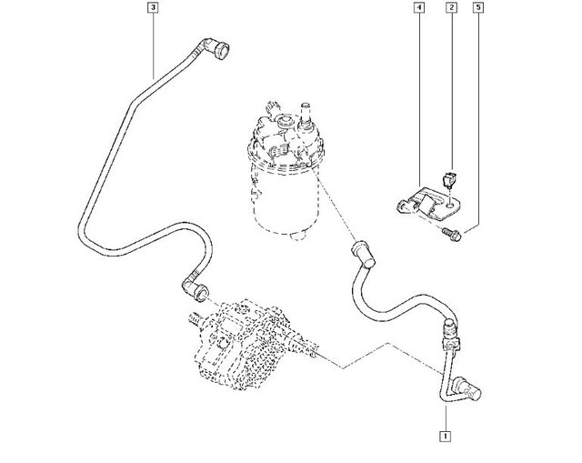

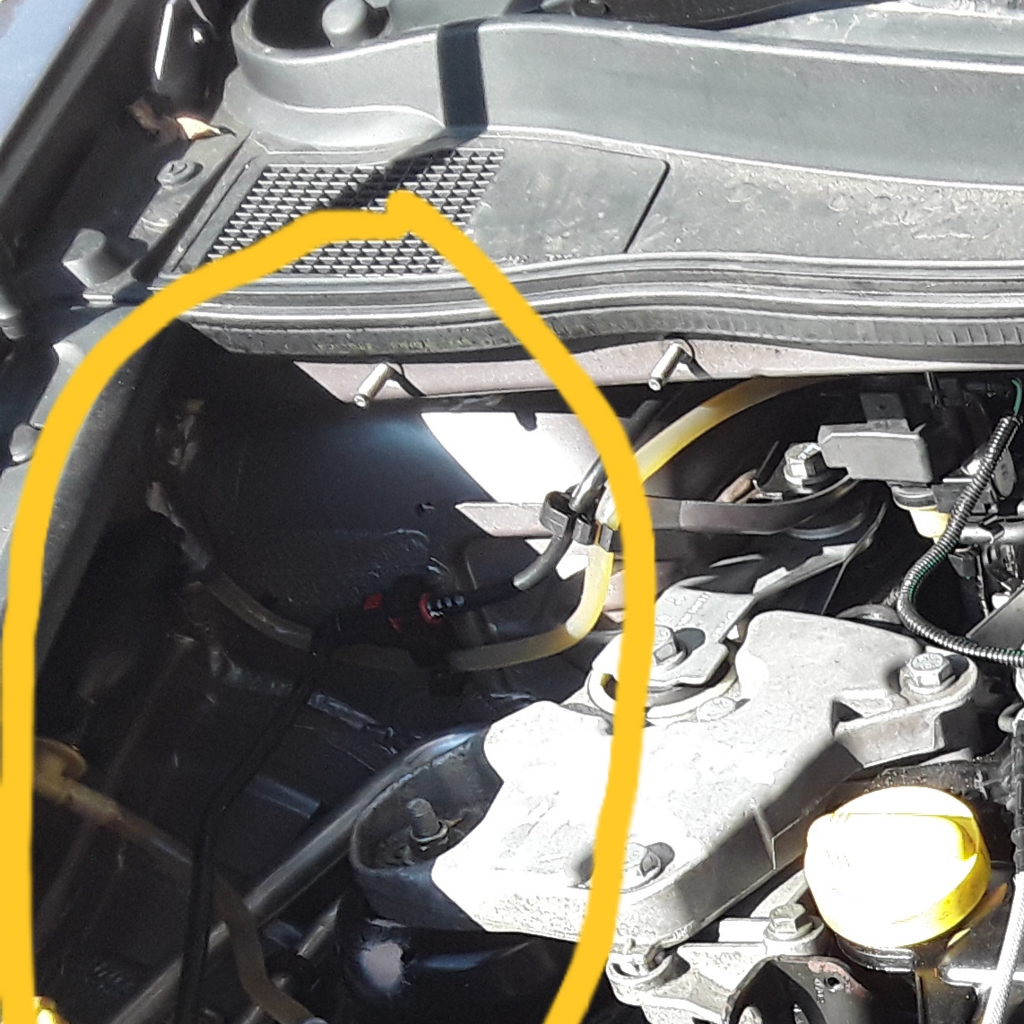

Message par mathieu63 » 09 déc. 2018 09:25
J ai une prise d air sur le circuit de gasoil du coup la dame peine à démarrer le matin.
J ai localisé des bulles juste après la pompe d amorcage quand je pompe.
Quelqu un sait où trouver cette pompe?
Et comment trouver d éventuelles autres fuites?
D avance merci.

Les bougies de préchauffage sont neuves. Ainsi que le boitier de prechauffe.Elle a du mal a démarrer le matin et le soir en faite des que le moteur tourne pas de quelques heures. Comme si le circuit ce vidanger et qu'il mettais du temps a ce remettre en pression.
Message par mathieu63 » 13 déc. 2018 12:17
Y a t il une pompe de gavage la dessus?
Message par mathieu63 » 13 déc. 2018 12:20

Pas de pompe de gavage si tu as une poire qu'il faudrait peut-être remplacer
Message par mathieu63 » 13 déc. 2018 13:08
Tu aurais la réf Jean Louis?
Je croix que c chers cette mer.e...

J ai des bulles avant le filtre entre la poire et le filtre
Mon bjrh

C'est pas une rajoute ta poire car je trouve une pompe de gavage sur le G9T !!
Pour le VF oui j'avais noté mais sans nom mais je me doutais un peu
Message par mathieu63 » 13 déc. 2018 19:39
Je sais pas mais si c un rajout c bien fait
