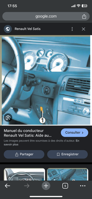

Bonjour,la synthèse vocale c’est simple à droite du volant un peu plus bas sur le tableau de bord tu as les boutons on/off du bip du radar de recule et la synthèse vocale .
Je pense que la synthèse est en off tu as juste a appuyer dessus pour la réactiver.
Si tu ne met pas ta ceinture par exemple la synthèse vocale te le dit après quelques mètres ,elle te dit également toute les alertes c’est assez simple à voir si elle est active.
Dams
Messages : 51
Enregistré le : 02 mai 2020
Message par Dams » 29 oct. 2024 17:56
Voici une capture d’image ,la synthèse se trouve en dessous du bouton start pour démarrer le véhicule.

J'ai fais ce que tu as préconisé. La synthèse vocale fonctionne. j'ai bougé les fils des porte ampoules et tout et entré dans l'ordre. Donc je te remercie vivement pour ton aide. :up: :clap:
