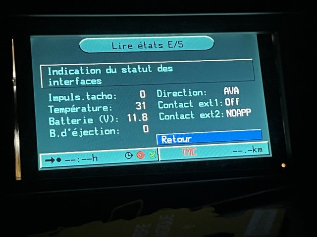

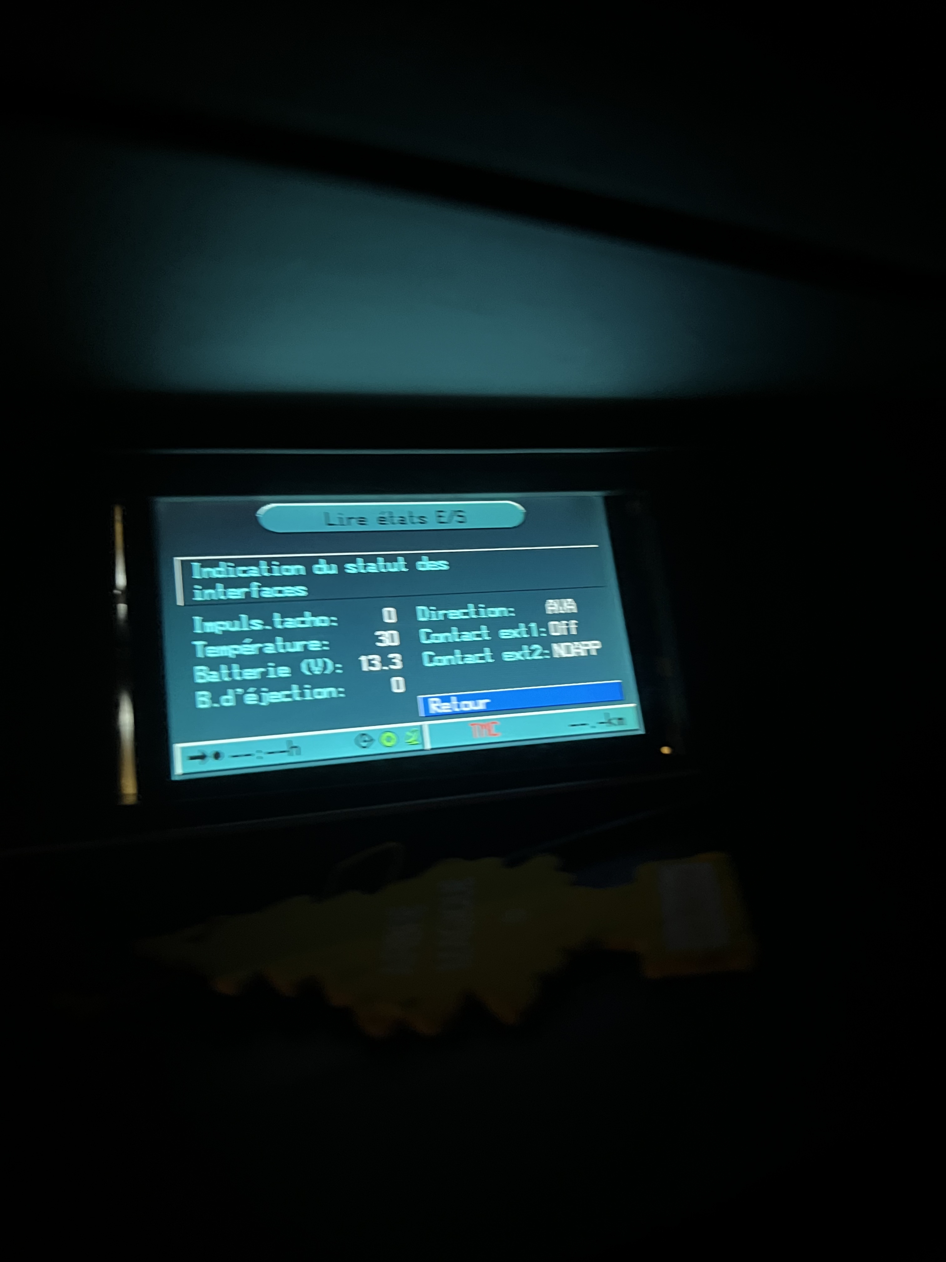

Message par Niawi » 21 déc. 2022 10:41
Sur ma VTS 2.0T Privilège, j’ai un voyant rouge batterie apparaissant 3 secondes et disparaît. Il s’affiche soit lorsque je fais une marche arrière, lorsque je tourne le volant a fond, ou après un long arrêt comme le matin en repartant.
Déjà eu le même souci il y a un mois. Batterie contrôlée (12V arrêt et 13.8V moteur tournant) ; alternateur contrôlé et pas de souci.
À noter que mon embrayage et l’émetteur de pedale d’embrayage, la courroie de distribution et le compresseur de clim ont été remplacé il y a 1 mois. Merci pour vos avis et aide

Je reviens après 2 semaines de mon post…
En résumé si cela peut servir, le défaut voyant batterie n’était dû ni à la batterie ni à l’alternateur. C’est la poulie damper déjà remplacée en Août 2019 qui a grillée dans sa partie en caoutchouc. Elle tournait finalement avec du jeu ainsi. La pompe de DA tournait plus vite que la poulie.
Poulie damper a 6 gorges de marque Corteco + courroie d’accessoires Contitech commandés et remplacés. Après test, voyant disparu, volant souple, direction plus précise
