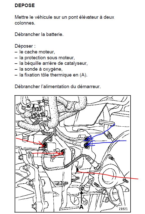

Message par Jean-Louis » 25 déc. 2018 02:40
Pour la vidéo je suis passé par un hébergeur qui ne semble plus faire en gratuit mais voici son nom Harchive-host où tu peux avoir 14 jours gratos ce qui te donne le tps de mettre ta vidéo sur le forum.
Pour la masse, tu prends un câble de démarrage avec d'un coté la pince sur le - de la batterie et l'autre sur une masse moteur, si pas d'amélioration voir ce qui suit.
Le démarreur est situé entre le moteur et tablier coté gauche sous la voiture, j'ai un dessin mais pas terrible, en rouge ses fixations et en bleu les deux + je pense, un de la batterie et l'autre de l'alternateur.
Logement démarreur

Message par Gils » 25 déc. 2018 18:59
Bonsoir Jean-Louis.
Super merci pour les photos ! Du coup, je me rends compte que je ne peux pas faire ça chez moi, je vais donc devoir trouver une solution ou demander (mais je n'aime pas) à mon boulot.
Pour l'instant, vu que la batterie est neuve, je ne risque rien.
Bien vu pour les câbles entre le démarreur et la batterie ! Je te tiendrai informé dès que j'aurai essayé ;-)

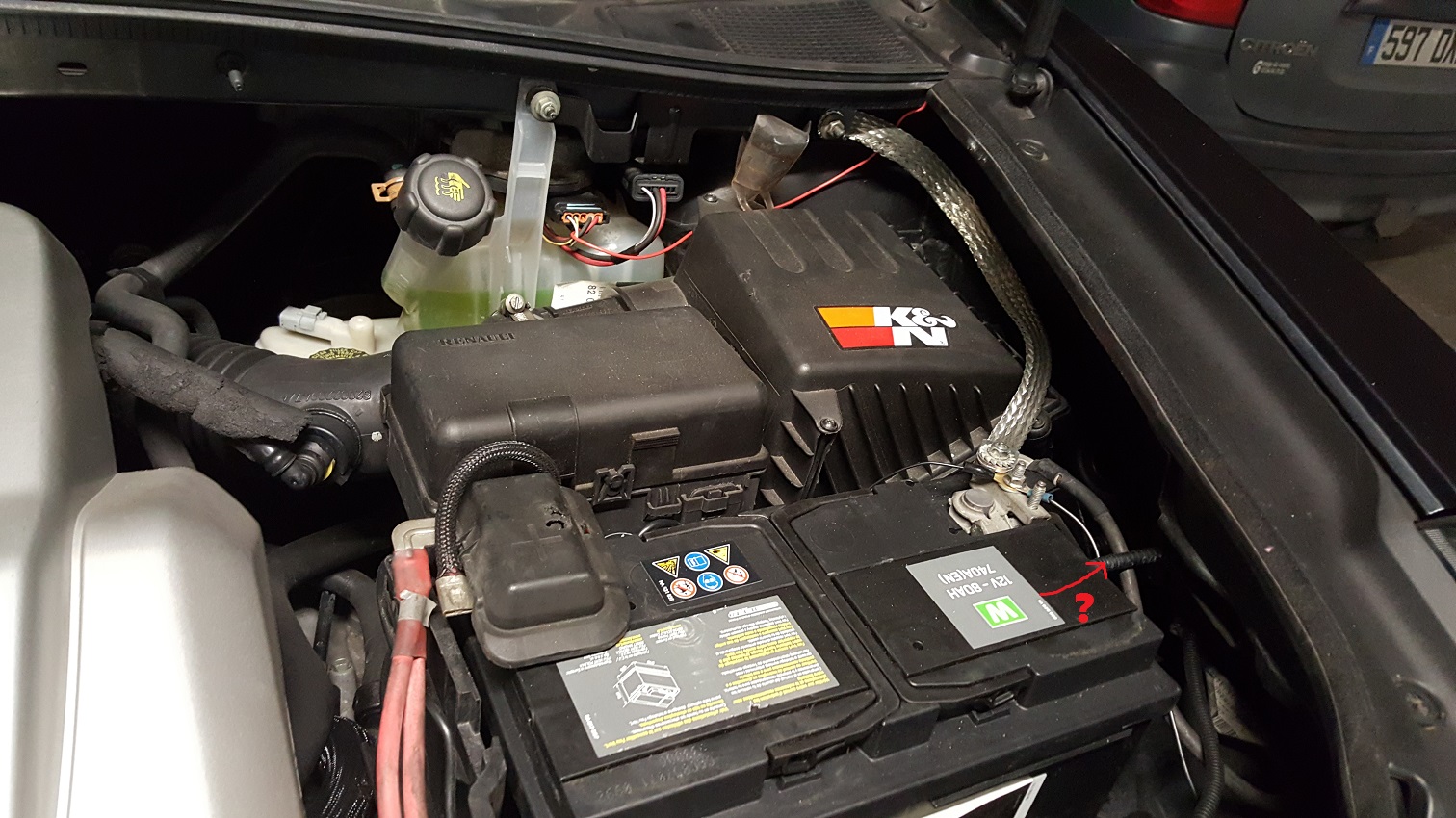

Comme tu me l'as conseillé, merci encore, j'ai mis un câble de démarrage entre le - de la batterie et une bonne masse (2 tests : Masse carrosserie + sur tresse de masse du support moteur) et j'ai trouvé que le moteur s'entrainait plus vite, sachant que la voiture n'avait pas démarré depuis la veille. :clap:
Je pense donc qu'il y avait un manque de bon contact de la masse.
Du coup, j'ai mis en plus une tresse de masse entre la batterie et une vis existante sur le tablier (voir photo). Je voulais mettre la tresse sur la vis de serrage/maintien de la batterie à sa base, mais j'ai eu un doute sur la fiabilité du socle de batterie, mi métal, mi plastique, c'est pour ça que j'ai utilisé la vis du tablier.
Certes la voiture venait de rouler, mais elle démarre plus vite et l'éclairage intérieur et des phares faiblissent moins, "je trouve".
Je vais m'en servir demain, je verrai si c'est toujours OK.
>> Merci de tes conseils Jean-Louis, "tu es un petit génie !" :up: :clap:
La photo avec la tresse de masse.
PS : Qu'est-ce que cette gaine vide qui vient de je ne sais où et qui se branche sur la batterie, fléchée sur la photo ? :eek:
Message par Brun77 » 26 déc. 2018 21:54
Norlement sur le côté de la batterie il y a un trou sa va dedans je pense qu il sert de trop plein de la batterie mais ton trou de batterie est a gauche le tuyau a du être coupé où il est pas au bon endroit
Messages : 1363
Message par Gils » 26 déc. 2018 22:13
Bonsoir Brun ;-)
C'est possible que ce soit un trop plein, car une batterie, même sans entretien, doit "respirer" pour ne pas imploser.
En fait, il y a deux trous de chaque coté du haut de la batterie, mais comme cette gaine était d'origine à droite comme sur la photo, je n'ai pas chercher plus loin, je l'ai remise au même endroit :grin:
