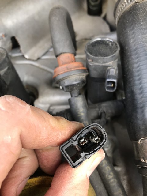

Çà serait sympa de nous mettre une petite photo de ce que tu as trouvé cassé, on se ferait une meilleure idée :smile:

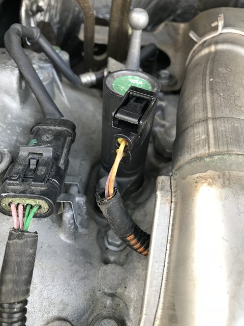

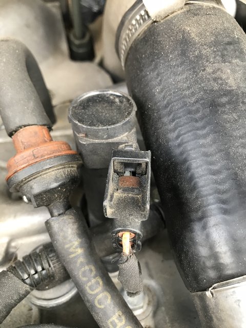

Oui j’attend de recevoir les prises neuve pour les remplacer.
Pour le moment ça fonctionne de la façon où je les ai rebrancher je préfère pas y toucher...

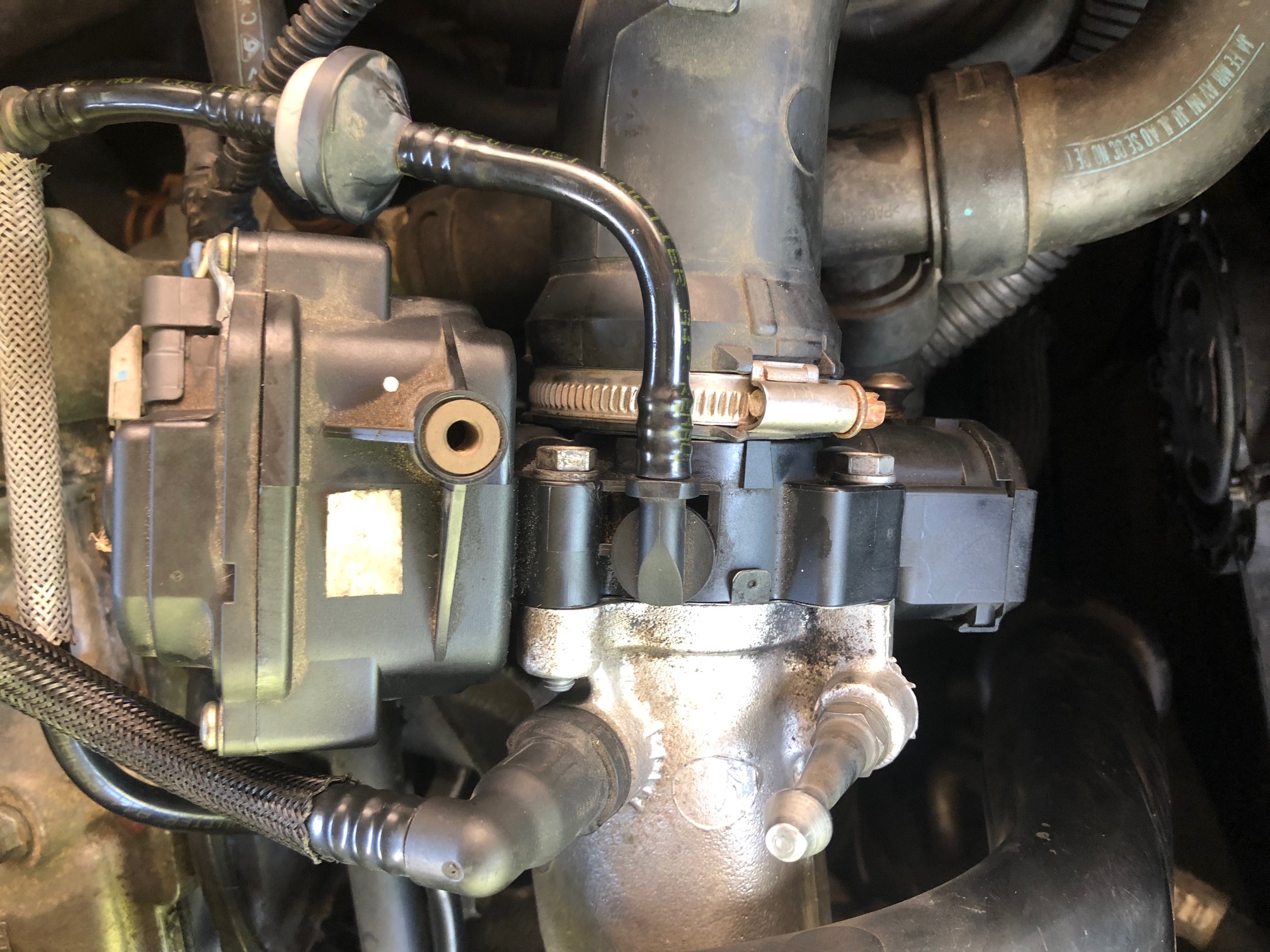

J'ai procédé au nettoyage du Boîtier papillon et remontage (bien sûr en cassant le tuyau récupérateur des vapeurs d'huile :evil: , il reste qu'une patte sur les 4 mais je l'ai reclipsé on dirait que ça tient).
Photo du boîtier papillon :

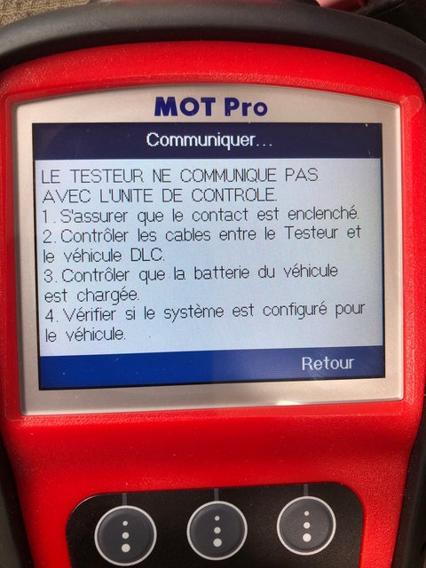

Même problème, un ami m'a prêté une valise diag mais ça n'établit pas la liaison avec la Velsatis :evil: ça affiche ça

- Je ne sais pas si c'est normal mais une fois le contact mis, le boitier papillon émet un bip (sifflement) continu tant que le contact est mis, ça ne s'arrête pas, normal ou non ?

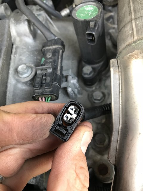

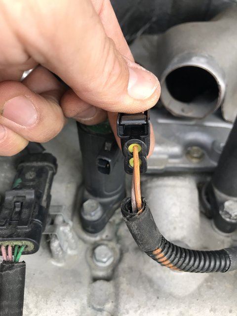

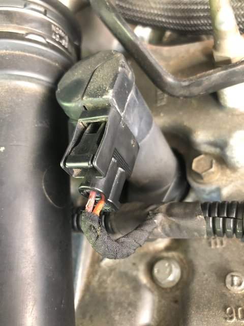

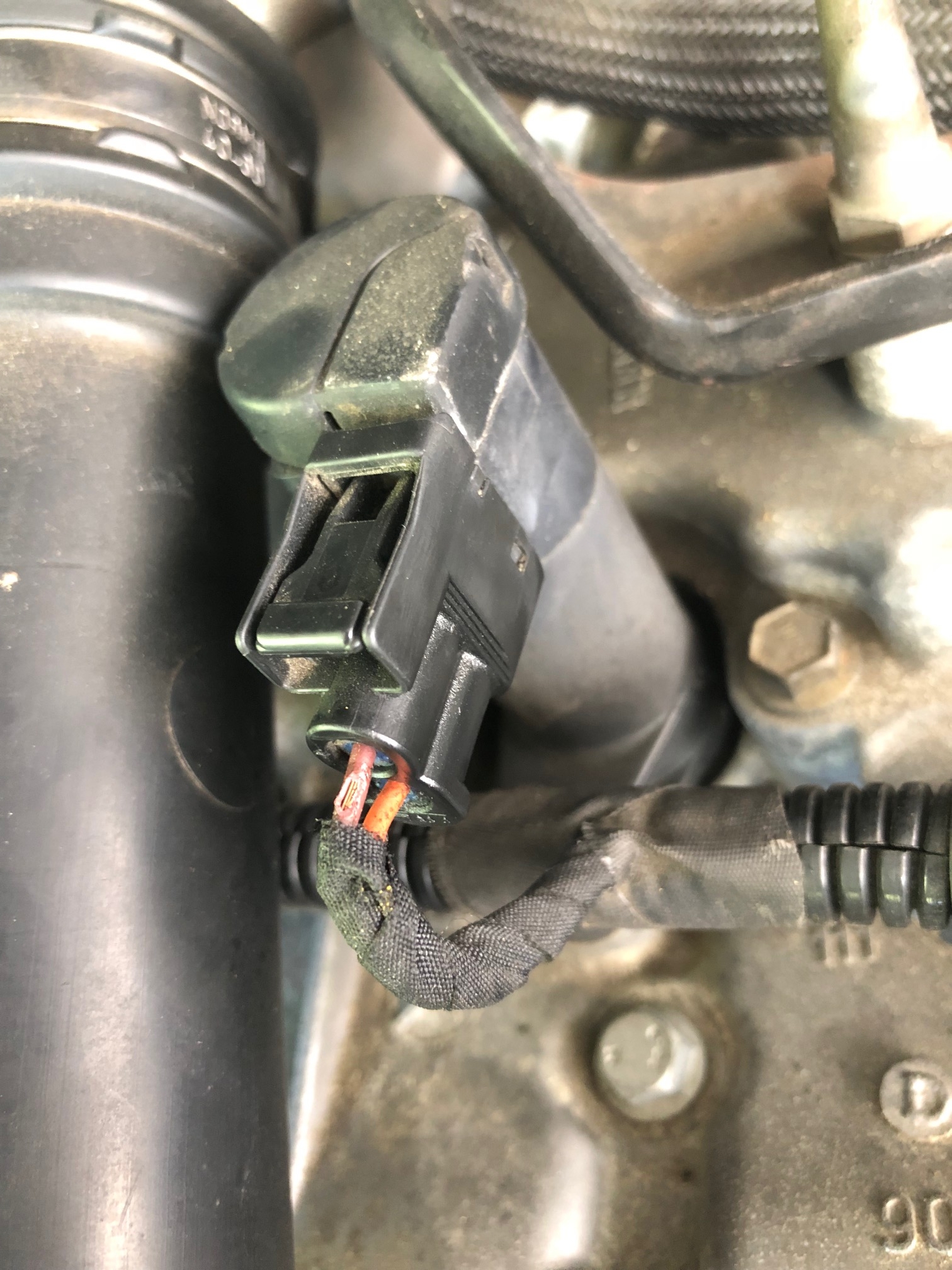

J'ai remarqué que le fil d'une des bobines était légèrement dénudé mais je ne pense pas que ça ait une conséquence, j'ai mis un petit bout de chatertone
Voici l'image :

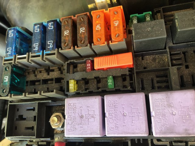

Ensuite j'ai l'impression que les trois petits fusibles 10 ; 20 et 30 donc je vais m'affairer à trouver ce genre de petits fusibles, je n'en ai pas vu de rechange dans la voiture) Y a-t-il un autre endroit où il faut vérifier les fusibles dans le cas de mon problème ?
Photo fusibles :

J'ai eu ce défaut 2 fois, la première était dû au BP en plastoc comme le tien, je l'ai remplacé par un en alu mais passage par la case valoche pour modif des paramètres, la deuxième fois lié à un PB de bougies qui n'est plus apparu depuis le remplacement.

oui j’avais effectivement lu ton explication en faisant des recherches sur le boîtier papillon, j’espère que ce n’est pas ça !
Je sais que mon message était long, on oublie le début avant la fin mais Est-ce normal que le contact mis le boîtier papillon émet un sifflement continu ?

Et y a t’il une manip particulière pour que la valise Diag se connecte à la voiture ?
Merci de tes réponses

Pour l'ESP c'est normal puisque l'injection est en défaut, pour le boitier pap il faut passer par la valoche Rino mais ton boitier plastoc doit être fatigué je pense.
Pour la connexion je ne sais pas.

Ça y est j’ai remplacer mes prises de bobine elle était bien sacagé ....

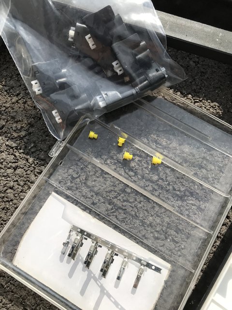

J’ai commander un kit de réparation sur un site spécialisé.
Après démontage des bobines, vérification des bougies et réparation du faisceau c’est tout neuf 😜
Pour le moment tout roule à voir si ça venais bien de ça...
Des fois pas de souci pendant 3 semaines puis ça deconne tout les jours...
Je vous tient informé 👍

Je vais voir demain, je reçois les bougies donc je vais changer et regarder à ce moment les connecteurs,
Mais j’y crois pas trop car d’apparence extérieure ils paraissent nickel :bof:
Au pire avant de commander,
si les cosses d’origine se démontent sans les casser, j’essayerai d’adapter des cosses directement sur les bobines pour voir si ça fonctionne comme ça,

@ Sebmrs ;-)
Merci pour le retour avec les photos, on comprend mieux le problème.
Mais 75 € ça pique un peu, pour ceux qui sont moins pressés et qui veulent anticiper, il y en a chez Aliexpress, les 10 pour 11,81 € frais de port compris :

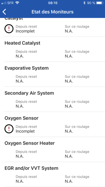

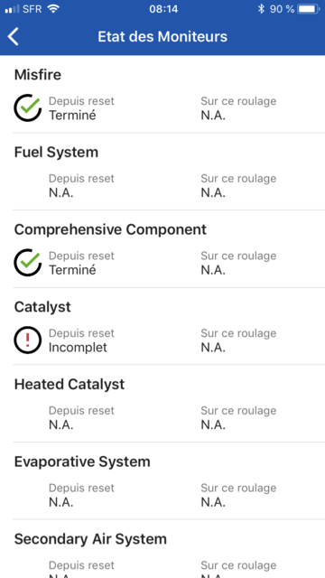

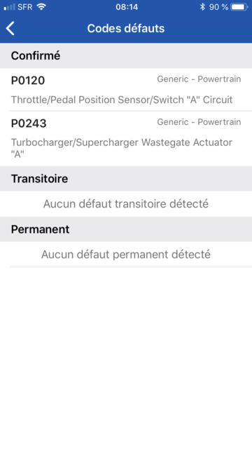

Sinon j’ai pu voir les codes erreurs ci-dessous :
Est-ce que quelqu’un comprendrait ces chinoiseries (pour moi) ? Ou aurait des idées ?
Merci et bonne journée

Mes codes défaut de mission impossible ne disent rien à personne ?? :???:
Messages : 3387
Message par Jean-Louis » 04 sept. 2018 07:43
Ton défaut P0120 est un PB de pédale d'accélérateur ou de boitier Pap qui dans ton cas est bien en plastoc, l'autre défaut PB de turbo (wastegate) mais faut résoudre le premier avant..

Des nouvelles : j’ai pas reçu mon BP, mais hier j’ai effacé les défauts, et ce matin j’ai fait 7km jusqu’à l’apparition du problème puis j’ai roulé 2km avec le défaut et le compte tour qui reste à 2500tours,
Et bien seul le défaut P0243 est revenu.
Dois-je me concentrer sur celui là du coup ?
