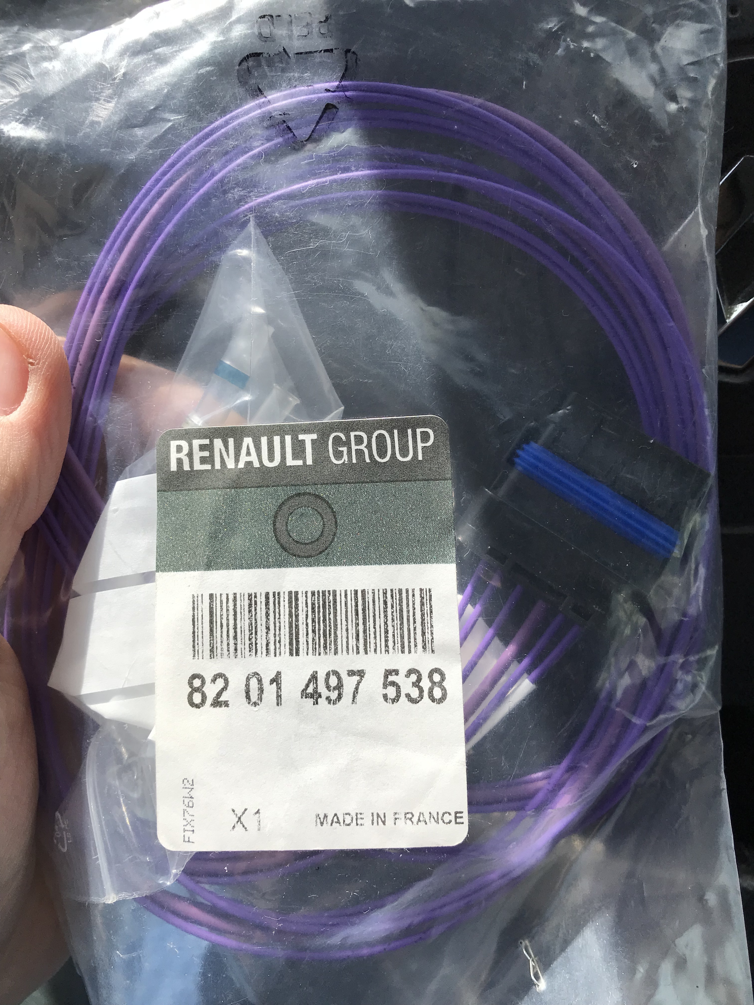

j’ai enfin trouvé mon souci de défaut boîtier papillon.
J’ai acheté une prise neuve avec 50 cm de faisceau je l’ai remplacé et depuis cinq mois plus aucun problème !!!
Il devait certainement y avoir une ou plusieurs micros coupures sur ce faisceau qui faisait que quand je le bouger cela repartez correctement.

c'est carrément le faisceau et à quel prix ?

Ça vaut dans les 90€ 😉

Tu as trouvé ce faisceau chez Renault ? Tu indiques un prix de 90€ mais si je fais une recherche avec la référence avec Google c'est plus 200€, pourrais-tu nous dire où tu l'as acheté à ce prix de 90€.
D'avance merci pour ta réponse.

Malheureusement tu connais mr Renault..
Le tarif a du prendre une claque comme beaucoup de pièces ...
En début d’année un garde boue avant droit de clio IV se vendais moins de 10€, il est passé à plus de 50€ va savoir pourquoi 😳

En tapant la référence 8201497538 en photo de seb, on en trouve à 60€ sur Ebay mais il semble que ce soit pour Clio IV.
Est-ce qu' il y a un modèle spécifique à la Vel satis ? et qui porterait la même référence ?
J'ai peur de ne pas commander la bonne pièce
Merci pour vos retours

Salut à priori une référence une pièce, donc c sûrement que cette pièce est commune au deux véhicules...
Moi je ferai plus confiance à la référence qu' au nom de la piece, donc je commanderai. Attend un deuxième avis si tu veux.

C’est effectivement la même prise que les feu arrière de clio 3 et 4 😉

Changement du boîtier papillon trouvé d'occasion dans une casse, achat d'un faisceau neuf chez auto-doc à 13,22€ plutôt qu'à 520 chez M et Mme Renault : je suis reparti pour les 200.000 suivants ;)

Auriez vous le lien autodoc où on trouve la pièce ? Actuellement on trouve le faisceau que sur eBay a un prix supérieur à 200€ sa fait chère le bout de câble .
