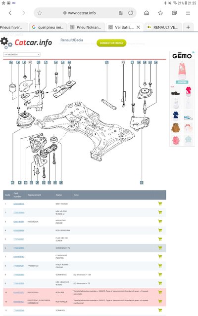

Message par mathieu63 » 06 oct. 2019 21:21
C est quoi le type moteur apres le vf1?
Message par mathieu63 » 06 oct. 2019 21:27
Messages : 1363
Message par Gils » 06 oct. 2019 21:32
mathieu63 a écrit :
06 oct. 2019 21:21
Salut Mathieu ;-)
VF1BJ0W

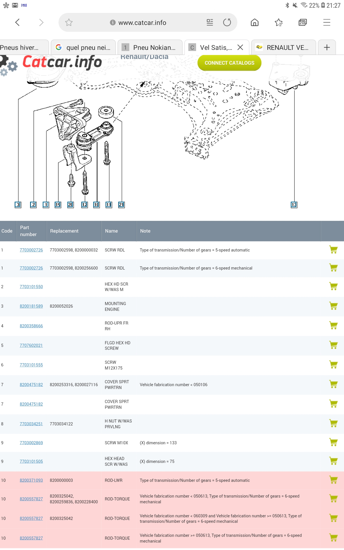

Message par mathieu63 » 06 oct. 2019 21:35
Salut gils voilà ce que j ai trouver
Messages : 1363
Message par Gils » 06 oct. 2019 21:42

En fait, je trouve plusieurs références, c'est pour ça que je demande de l'aide. Le tuto que j'ai vu concerne le V6, pas le 2.0L T...
Renault me demande environ 200€ alors que, selon la référence, ça coûte entre 18 et 46€.
Vu que c'est facile à faire, je vais l'acheter. Il me restera juste à trouver une fosse pour le faire.
Pour ton besoin, ou celui des membres (en IDF), j'ai acheté une can clip d'occasion.
J'ai aussi le dialogys, "mais comme je suis débutant avec l'outil :grin: ", je n'ai pas trouvé cette biellette :bof:
A+
Modifié en dernier par Gils le 06 oct. 2019 21:48, modifié 1 fois.
Messages : 1363
Message par Gils » 06 oct. 2019 21:47
mathieu63 a écrit :
06 oct. 2019 21:35
TOP !! :clap: :up:
Merci beaucoup Mathieu ;-)
La référence en BVA 5 vitesses est donc : 8200371093 ou 8200000003.
Encore merci ! :jap:

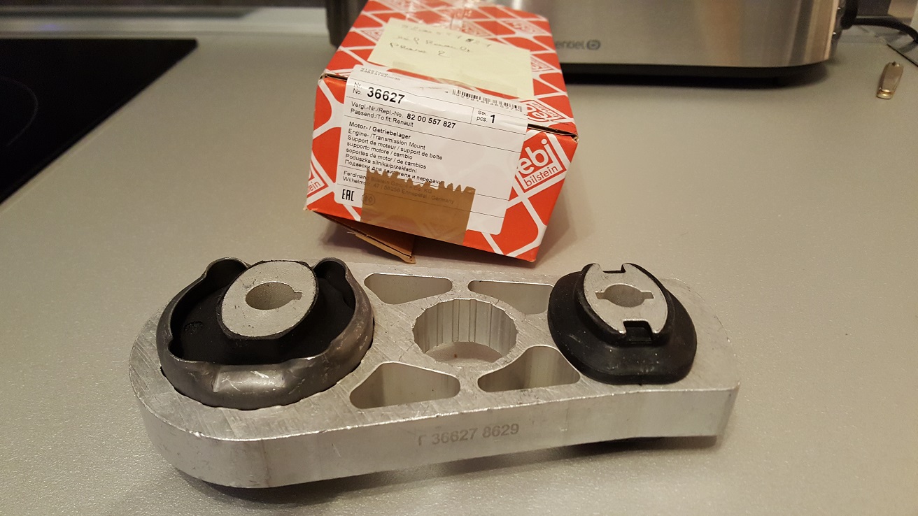

Message par Gils » 13 oct. 2019 20:42
Bonsoir.

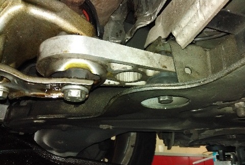

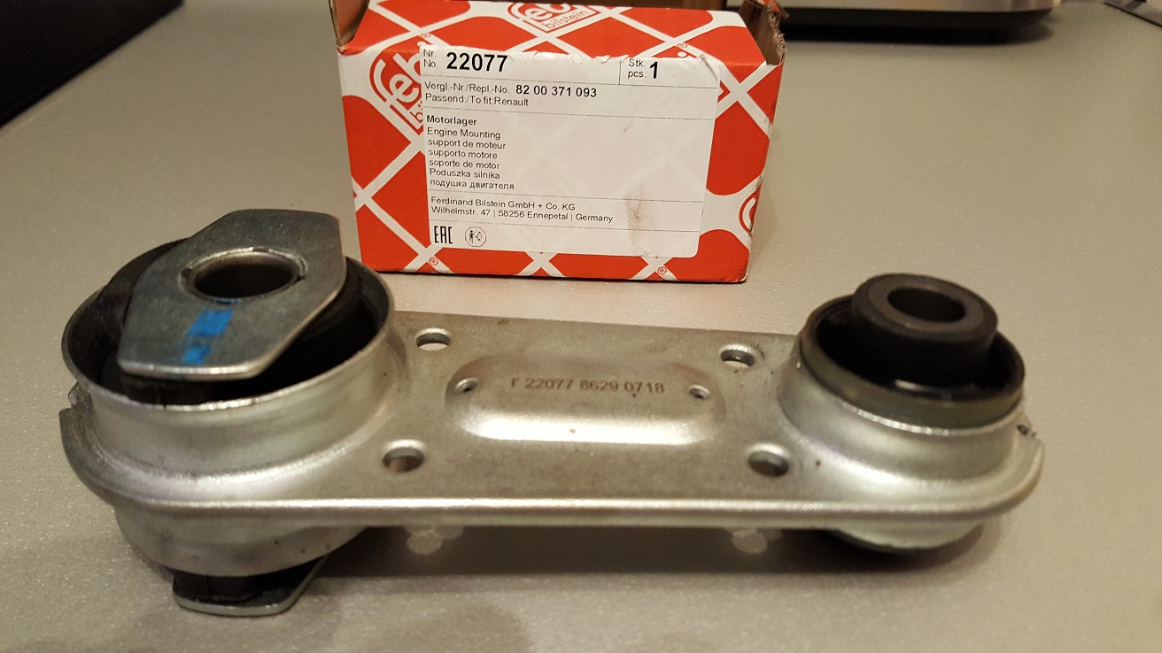

Quand on a voulu changer la biellette, ce n'était pas la bonne. La référence 8200371093 (photo ci-dessous) correspondrait à une phase 1 mais bien aux BVA, et plus courte que celle que j'ai d'origine.
Voici ma biellette d'origine sur la voiture. Mon joint de bouchon de vidange goutait, du coup, vidange :grin:
Biellette couple origine 2.0L T phase 2.jpg (73.51 Kio) Vu 22774 fois

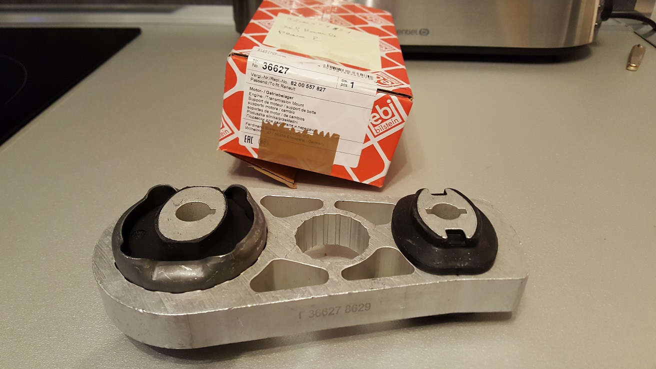

La biellette pour phase 2 BVA est sous référence 8200557827. C'est le fournisseur qui a trouvé la bonne référence. Elle est beaucoup plus solide que la première, mais deux fois plus chère...
Il faut maintenant que je la change, même si elle n'a pas l'air d'être vraiment morte, "à vue de nez !"
Je vous tiens informé du changement "ou pas" quand elle sera remplacée ;-)
