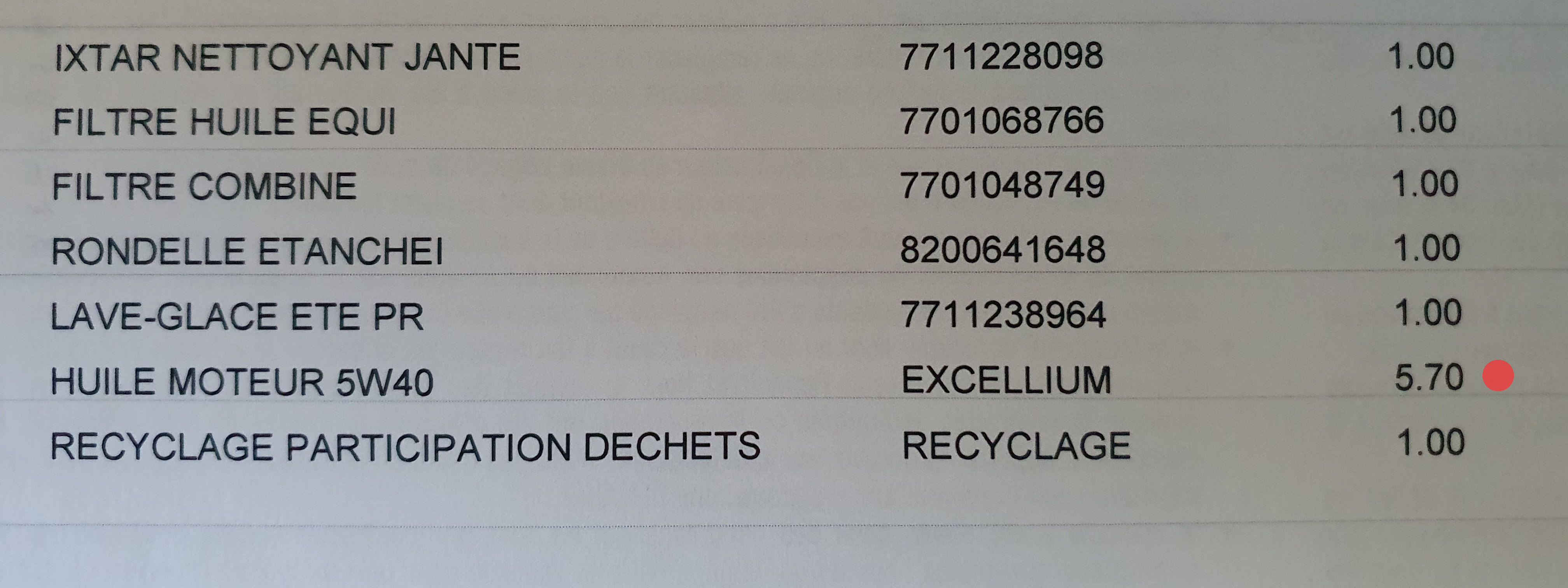

Message par Olivier le valeureux » 07 août 2025 14:53
Merci Misho pour ta rapide réponse, :smile:
La voiture tourne comme une horloge.
J'ai voulu en avoir le coeur net et j'ai appelé le garage Renault (dans le Jura) qu'il la entretenue durant plus de dix ans,
avant qu'elle arrive en Ile de France. Le garage me confirme 5.7L et me renvoie une des factures pour preuve.
C'est ce que j'ai mis !
Je te connais pour te lire et reconnais ton expertise mais alors là... :???:
Une histoire de fou. The Beast roule depuis 17 ans comme ça.
Olivier

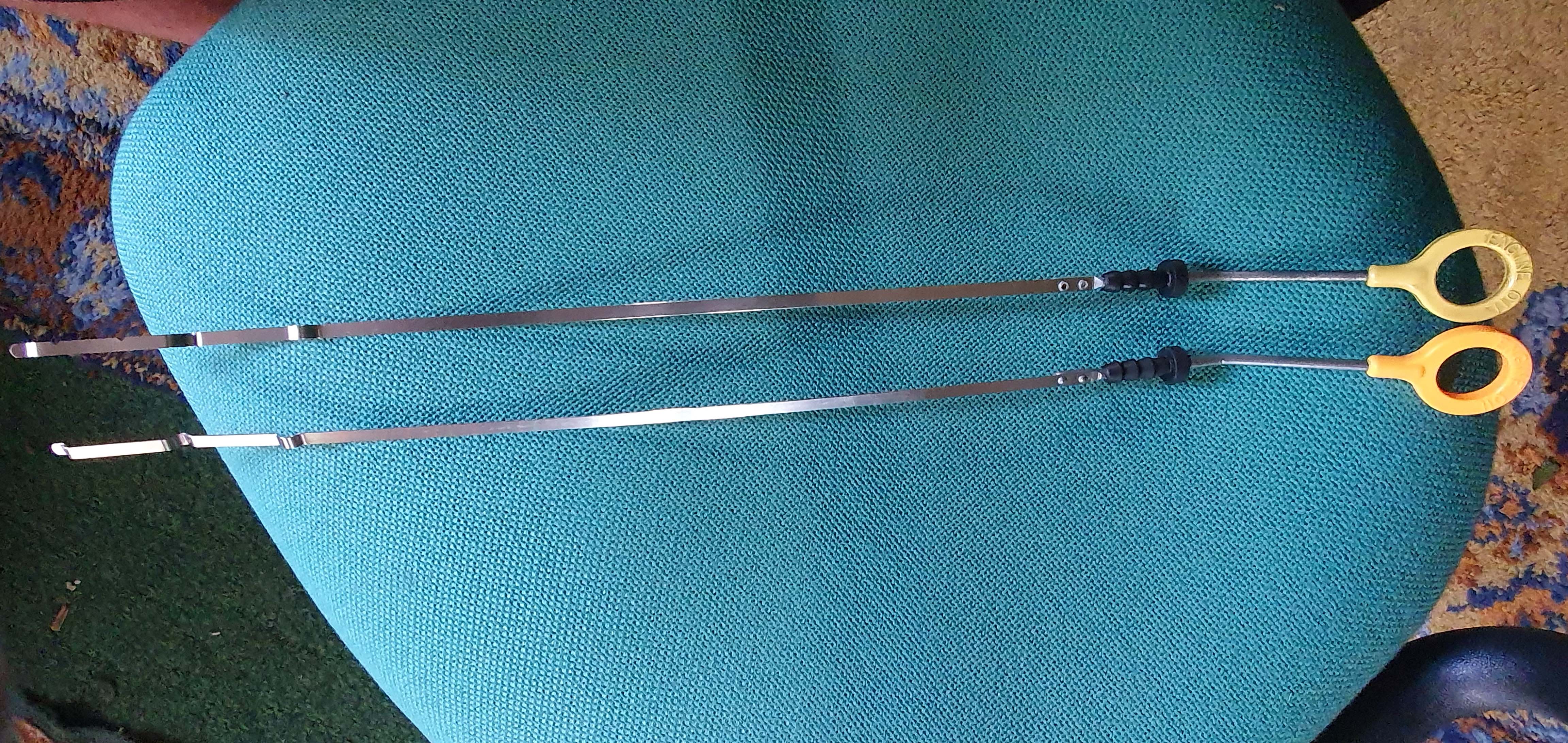

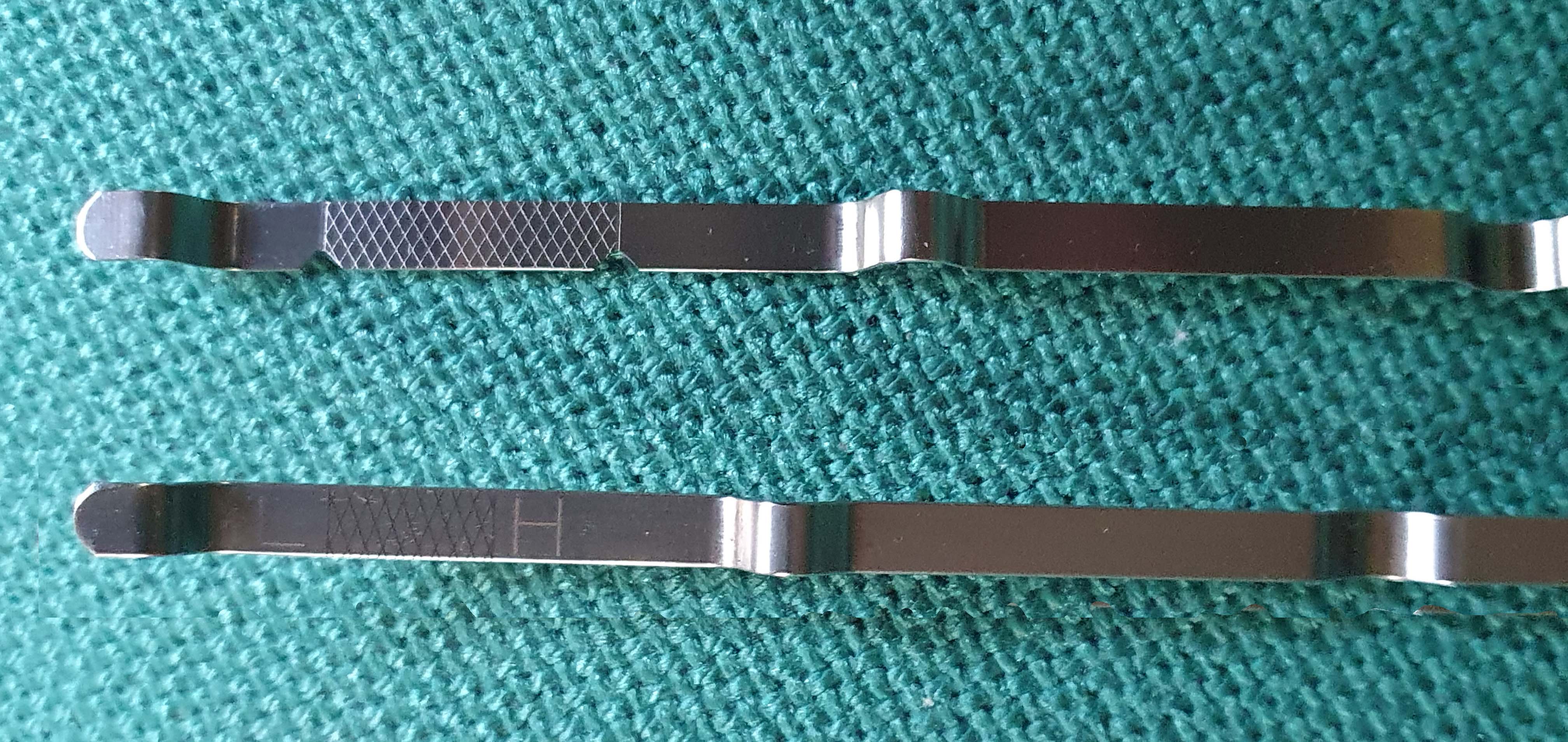

Message par Olivier le valeureux » 10 août 2025 21:47
Bonsoir Misho,
Voilà les photos des deux jauges. (pour ceux qui suivent. Voir sujet : Jauge d'huile disparue)
Rigoureusement de mêmes tailles. Mais les zones hachurées sont différentes... :razz:
Sur le plan large, au dessus, c'est la Renault. En dessous c'est la chinoise d'Oscaro.
Sur le gros plan, idem, en haut, la Renault d'origine.
La chinoise est très généreuse...
J'espère que ca pourra aider ceux qui achètent sur Oscaro.
A+
olivier

Message par Misho » 10 août 2025 22:56
Merci, top ! :up:
Au contraire je dirais que la chinoise est plus contraignante, elle indique le même mini mais le maxi est plus bas...
Et en effet elle doit être quasiment illisible une fois huilée, ça mérite un petit coup de meuleuse sur le côté pour marquer les emplacements.
Je me suis mal exprimé :sadomaso: quand je parlais de "tronche de la jauge" je pensais "à quel niveau l'huile arrive avec 6L dans le carter"... :ninja: T'embête pas à y retourner, c'est pas grave, c'était par curiosité.
Messages : 958
Message par galips » 14 août 2025 08:14
ce qui compte c'est la distance entre la butée caoutchouc et les repères maxi/mini qui doit être identique.

Message par Olivier le valeureux » 20 août 2025 00:56
galips a écrit :
14 août 2025 08:14
C'est pas complètement ca avec la chinoise. Mais tout est rentée dans l'ordre maintenant.
