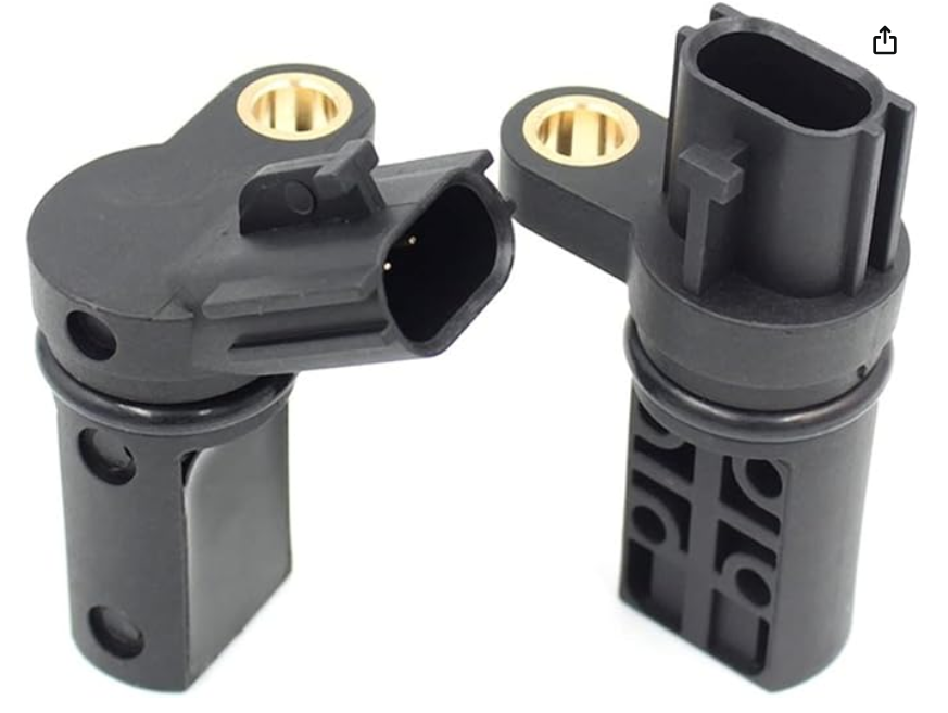

Je voulais acheter "d'avance" les capteurs d'arbres à cames pour ma 3.5 V6 phase 2, mais je n'y comprends plus rien... :???:
J'ai déjà un capteur PMH Hella rèf 6PU013122631 (prise coudée), mais quand je recherche c'est aussi un capteur d'arbres à cames :dingo:
Ensuite, je vois chez Hella (comme exemple de marque pour comparaison mais idem Delphi...) un capteur d'arbres à cames (prise droite non coudée) rèf 6PU013122661 pour coté droit... (parfois je vois ces capteurs pour gauche et droit :eek: :drink: )
Je n'y comprends plus rien :grin:
Est-ce qu'il y a 1 capteur PMH et 2 d'arbres à cames, ou 1 AAC et 1 PMH ? :dingo:
J'achète quelques pièces neuves "au cas où" car je ne vendrais pas cette voiture, ("au 1er des 2 qui rendra l'âme :grin: :lol: "), alors je ne dois pas me tromper car plus le temps passe et moins les pièces de qualité seront disponibles...
Si quelqu'un peut m'aider, idem pour les membres, j'en serais ravis ;-) Merci d'avance.

Je me demande pour comprendre aussi, est-ce qu'il y a 1 capteur PMH et 2 d'arbres à cames G et D, ou 1 AAC et 1 PMH ?

Venant d'y être confronté durant ce W-E torride (capteur PMH HS) j'ai ressorti, dès mon retour, mes pièces pour changer tout ce petit monde (je dois faire la grosse révision, de toutes façons).
Pour ma part,
Capteur AAC AR :
- DELPHI SS10817
Capteur AAC AV :
- Febi-Bilstein 23731-6J900
Capteur PMH :
-NTY ECP-NS-009
Eric
Messages : 1363
Message par Gils » 23 juin 2025 16:47
Bonjour à tous ;-)
Merci Eric pour ton retour et détails importants :up:
Il y a donc bien 2 capteurs AAC bancs AV et AR. Avec tes références et celles de Nicolas40 (23731AL61A et 237316J90B), je viens de les commander en pièce d'origine Nissan, après contrôle des références compatibles qui sont aussi pour nos VS et Espace4 3.5 V6.

Beaucoup de mal à trouver un capteur PMH !
En effet, celui reçu correspond à un capteur d'AAC... donc, retour chez M.-A..
Par contre, toutes les références trouvées m'envoient sur les capteurs AAC.
Sont-ils identiques ???

C'est un capteur AAC ! :roll:
