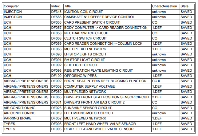

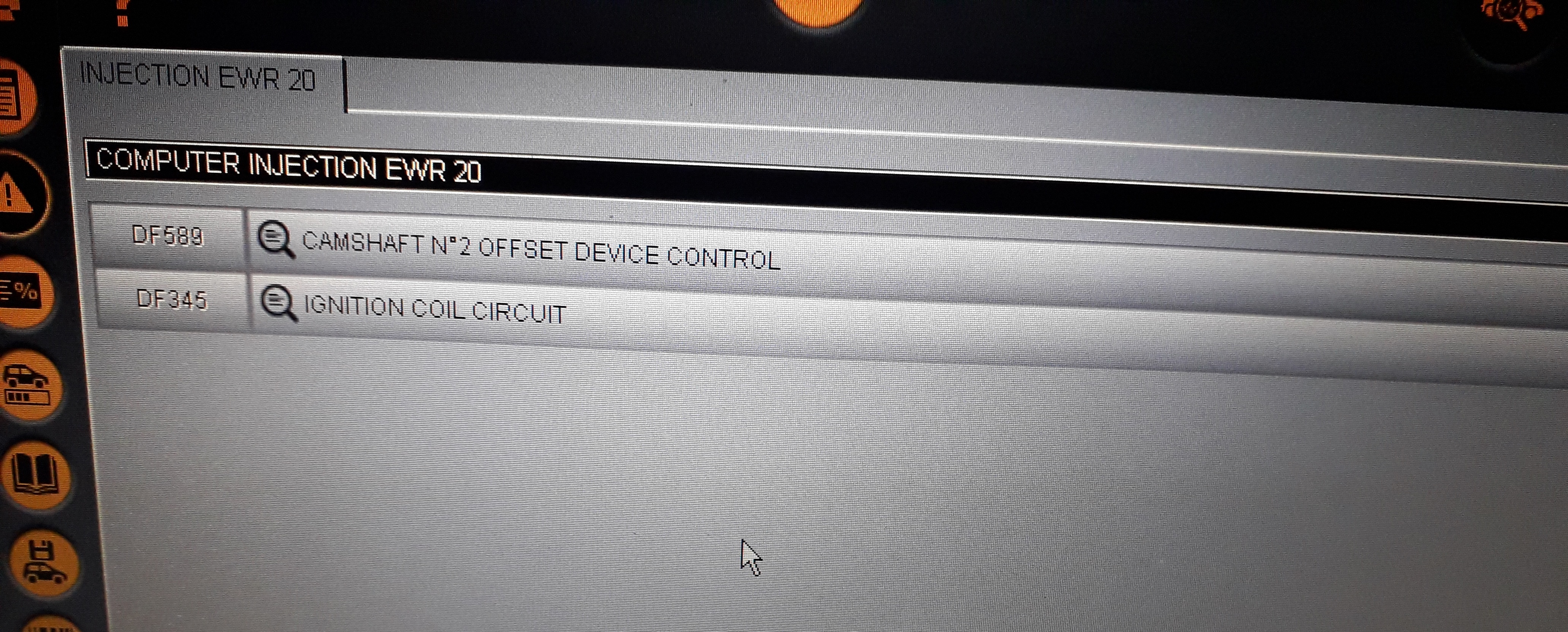

Bref, un coup de CLIP en étant rentré (et d'ailleurs message au tableau de bord disparu depuis comme si de rien n'était):
DF345 et DF588

Bref, je suis bon pour trifouiller/nettoyer la connectique :cry:
Et quand je vois toutes les erreurs remontées/sauvegardées :sad:
Bref, je l'aime bien cette voiture mais elle ne me le rends pas :roi:
PS: j'ai tout viré mais il a encore en mémoire des erreurs... étrange!

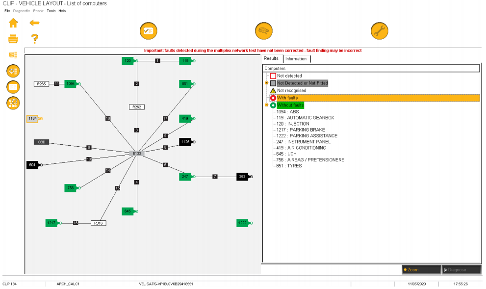

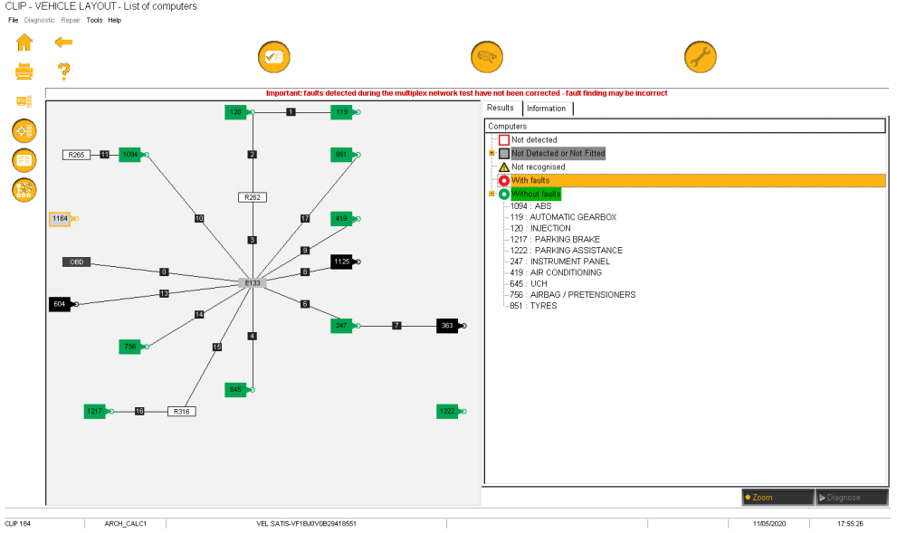

Message par Misho » 12 mai 2020 12:37
Où est-ce que tu vois encore des erreurs ? La ligne en rouge c'est un avertissement bidon du genre "tout n'est peut-être pas affiché, c'est pas notre faute tout ça tout ça".
Je pense que tu as eu affaire à un bon gros plantage de bus CAN, si ça ne revient pas, tu peux oublier, ce sont les joies de l'électronique. :drink:

Oui c'est la ligne qui dit que y'en a encore mais bon je te les affiche pas :D
Et oui ça n’arrêtait pas de planter...

Bon, le DF345 est revenu.

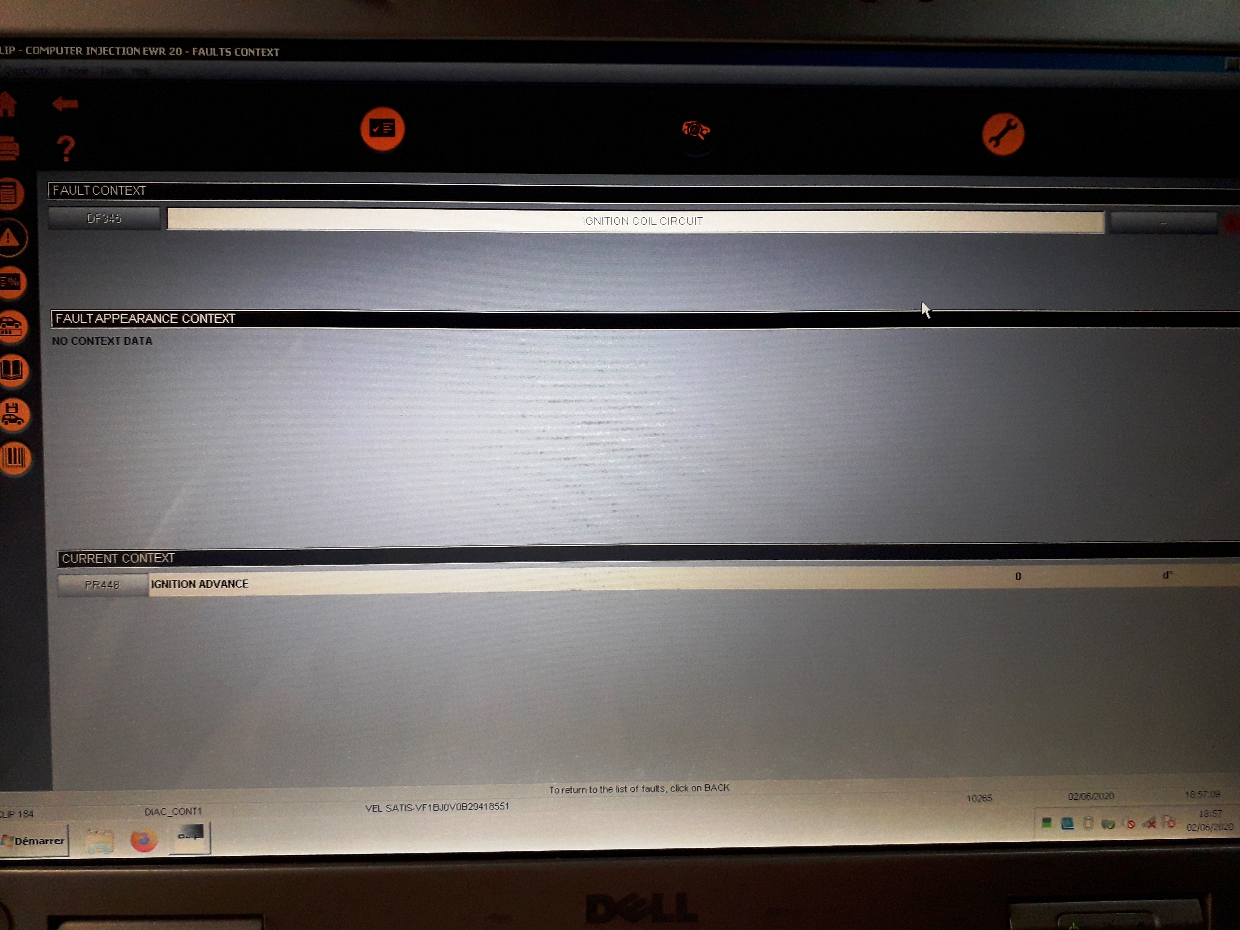

Bon, j'ai aussi le code "PR448 Avance à l'allumage"
Quelqu'un aurait une idée à quoi cela corresponds?
J'ai commandé les 2 capteurs arbres à cames au cas où...

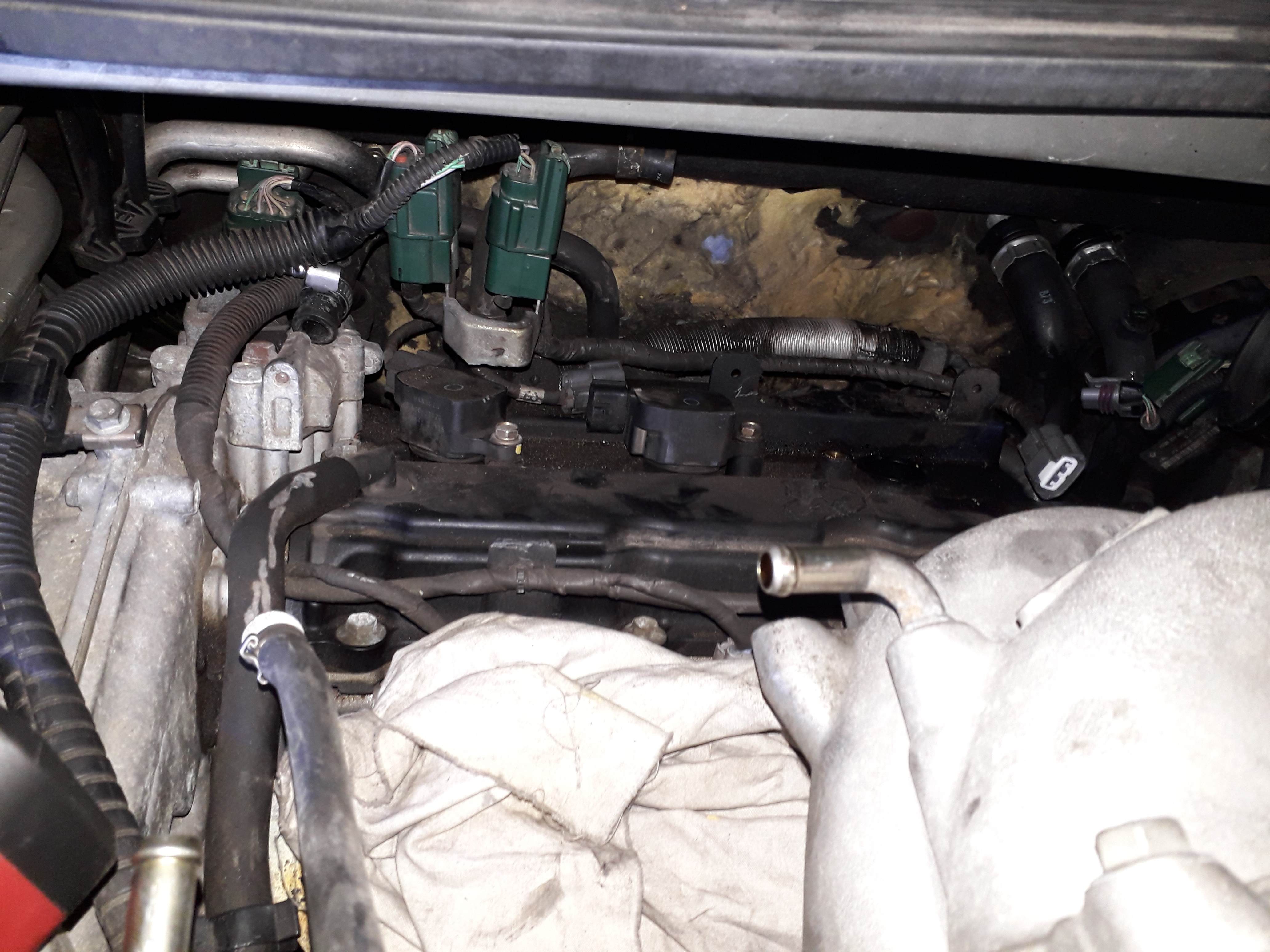

Travaux du jour sur mon V4Y 701:
- virer tous les défauts à la canclip...
- débrancher et mettre la batterie en charge (elle était à 70% de charge)
- remplacer les 2 capteurs d'arbre à cames par des neufs (j'ai pris des HERTH+BUSS JAKOPARTS sur Oscaro)
- petit coup d’œil sur l'électrovanne de décalage d'arbre à cames avant (elle n'avait pas de débris ni de saletés de coincées a priori), à priori le joint de l'assemblage n'est plus dispo chez Renault...
- démontage du bac de batterie, du calculateur de boîte et du calculateur d'injection planqué dessous...
- coup de bombe de nettoyant contacts sur les contacts que j'ai pu trouver : les capteurs d'arbre à came, l'électrovanne avant, les calculateurs (après avoir compris comment ça se débranche...), les bobines avant...
Remontage du tout, batterie pas encore rechargée, mais essai de démarrage et petite frayeur: ça ne démarrait pas :mad:
2e coup, toujours rien (démarreur tourne dans le vide puis d'arrête) :ninja:
Bon la 3e était la bonne, j'imagine que le bordel devait se réinitialiser ou se réaccommoder :roi:
Petit tour et pas de défauts, mais bon faut que je roule plus longtemps pour être sûr! :drive:

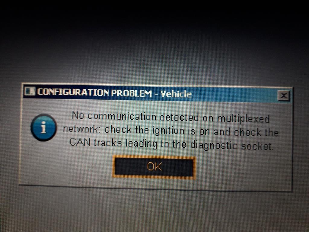

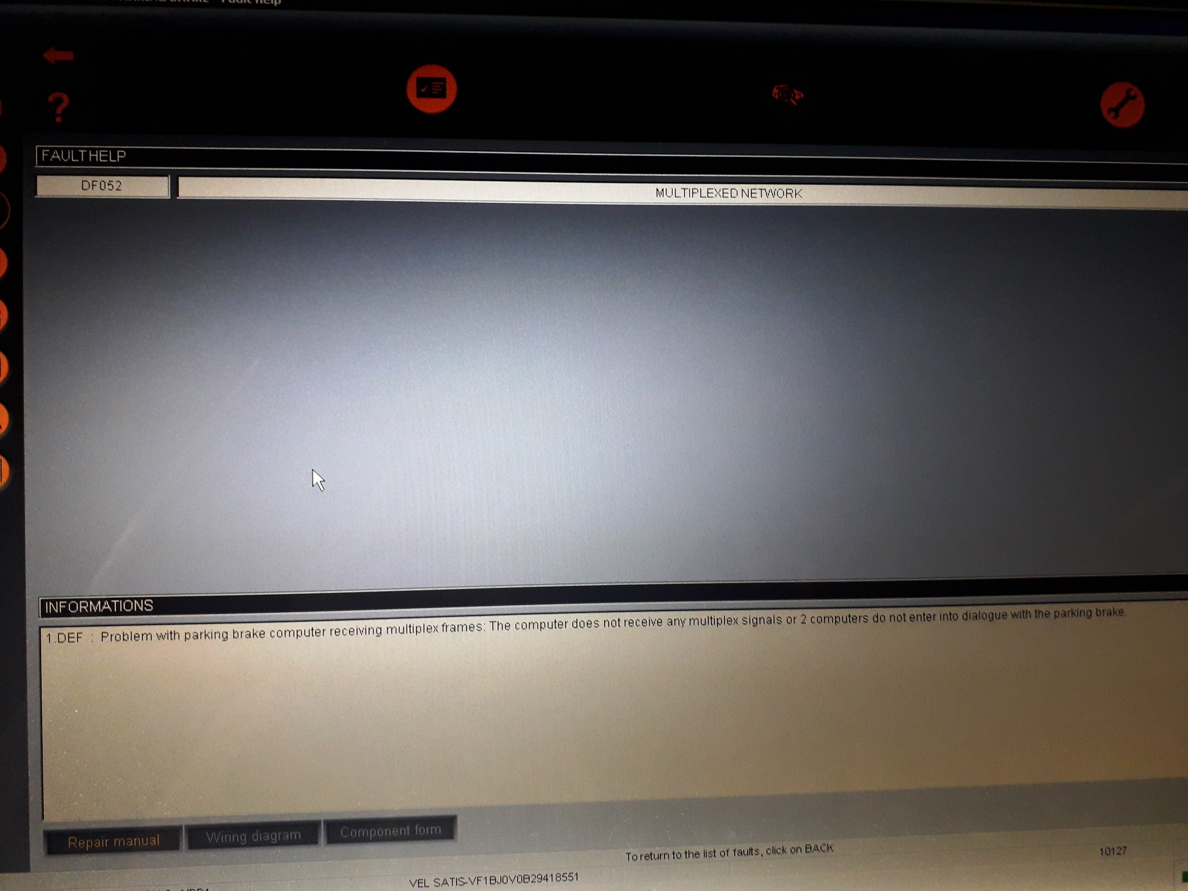

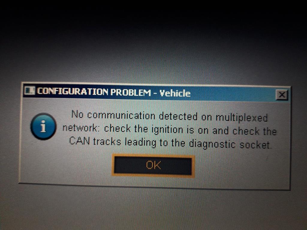

Correction: même soucis revenu :/ INJECTION HS - STOP
Côté canclip, il ne voit plus les calculateurs, galère pour chopper les codes erreur :
Je vais de mal en pis :'(

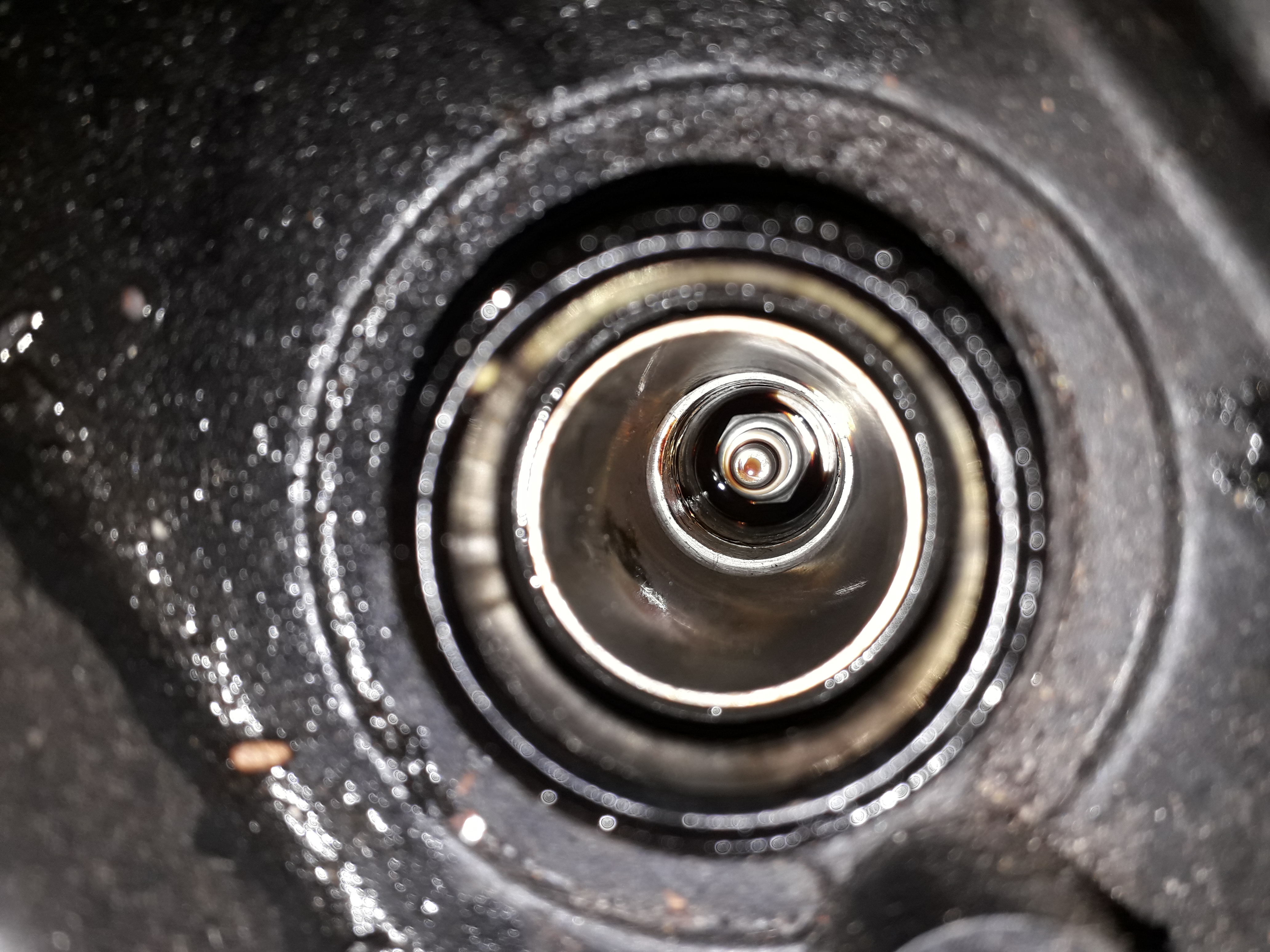

- la bougie du cylindre 5 et sa bobine baignent dans l'huile :sad: (photo)
Je pense que c'est ce soucis: https://www.notre350z.com/showthread.ph ... oint/page3
Les joints du cache culbuteur doivent être HS...
Ca pourrait être la cause de mes erreurs injection...
Ca me déprime de devoir tout redémonter :cry:
Rien que l'huile sur la bougie peut créer "défaillance injection" puisque l'électricité passe mal.
Ce serait les bobines qui font joint?
Les bobines de presque toutes les voitures ont en effet un joint en forme de rondelle/bague qui doit être bien placé dans sa loge ou sous une collerette.
Il peut être fichu, mais si au précédent démontage/remontage ce joint est sorti de sa loge sans être replacé, c'est la fuite assurée. Il faut d'ailleurs avant de remettre la bobine, mettre de l'huile avec le doigt sur ce fameux joint pour qu'il s'emboite parfaitement et qu'il ne bouge pas.
