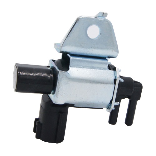

Message par Ludo_70 » 10 mai 2023 22:54
J'ai le même souci sur ma VS , quelqu'un aurait une photo de la pièce à changer ou nettoyer svp ?

Message par Maman » 11 mai 2023 05:27
Bonjour ça ressemble à ça

Message par Ludo_70 » 19 juin 2023 11:18
Bonjour tout le monde
Samedi ma VS a eu droit à sa révision , des bougies neuves et on a également changer cette pièce , depuis samedi le défaut injection n'est pas revenu , je croise les doigts :up:
