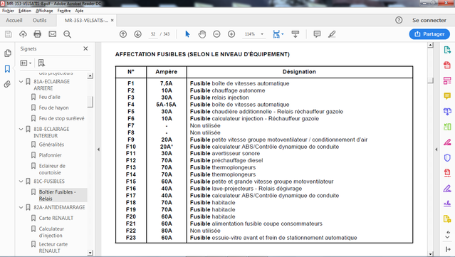

Message par roroHD » 06 avr. 2019 18:36
le 30A qui se trouve dans le boitier de relais
si je branche le debimetre et je met la carte le fusible crame ,si je débranche le debimettre et je met la carte le fusible est intact
j ais mesurer la diode du debimetre ya du courant dans les 2 sens ce qui est pas normal de mémoire une diode a un sens
donc d apres dialogys c est le fusible de relais injection F3 30A
