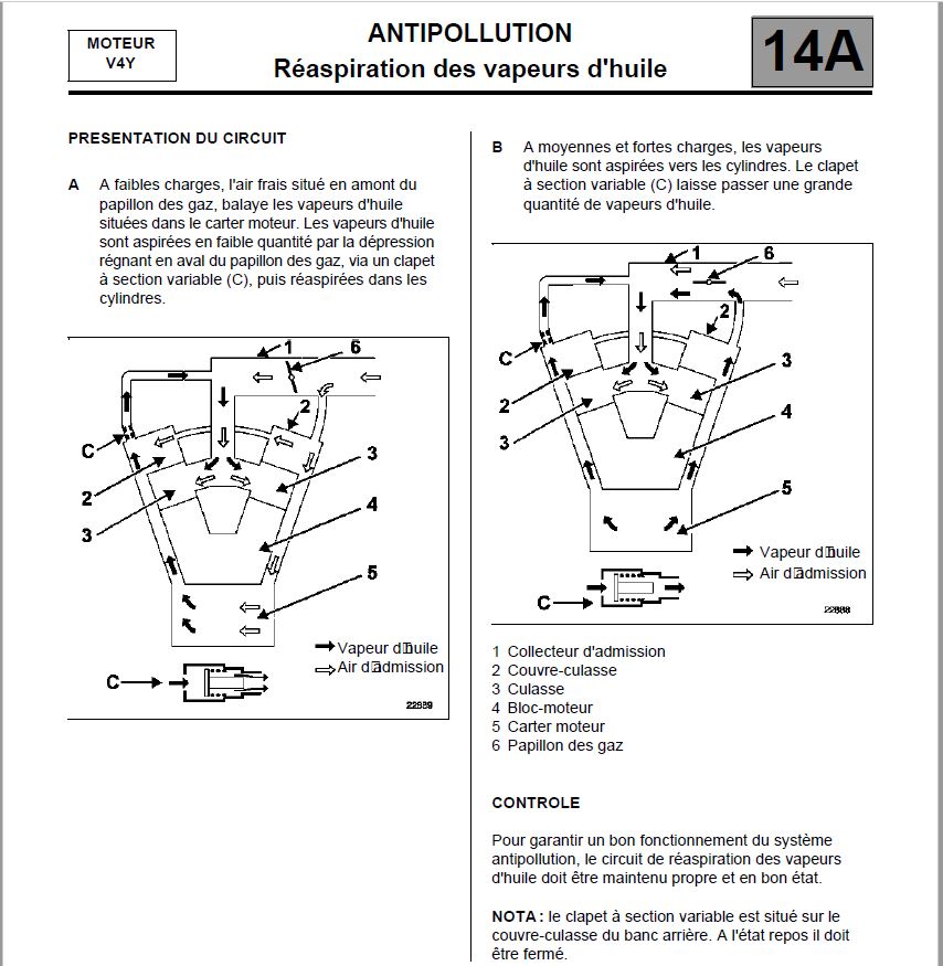

Peux-tu m'en dire plus sur cette pièce ? Son utilité, emplacement, symptôme quand elle est défaillante... ?

Bonjour Gils,
Quand cette valve est encrassée, elle reste ouverte, avec pour conséquence, une augmentation de la conso d'huile !
Donc, en général, quand on change les bougies, on change cette valve (17€ !!).

Je comprends mieux maintenant ! Je vois mon agent Renault mardi, je vais lui en parler. A faire du coup avec les bougies comme tu le dis.
J'ai parfois entendu dire que le 3.5L V6 consommait un peu d'huile... Si ça se trouve, cette "réputation" vient de cette pièce encrassée :dingo:
