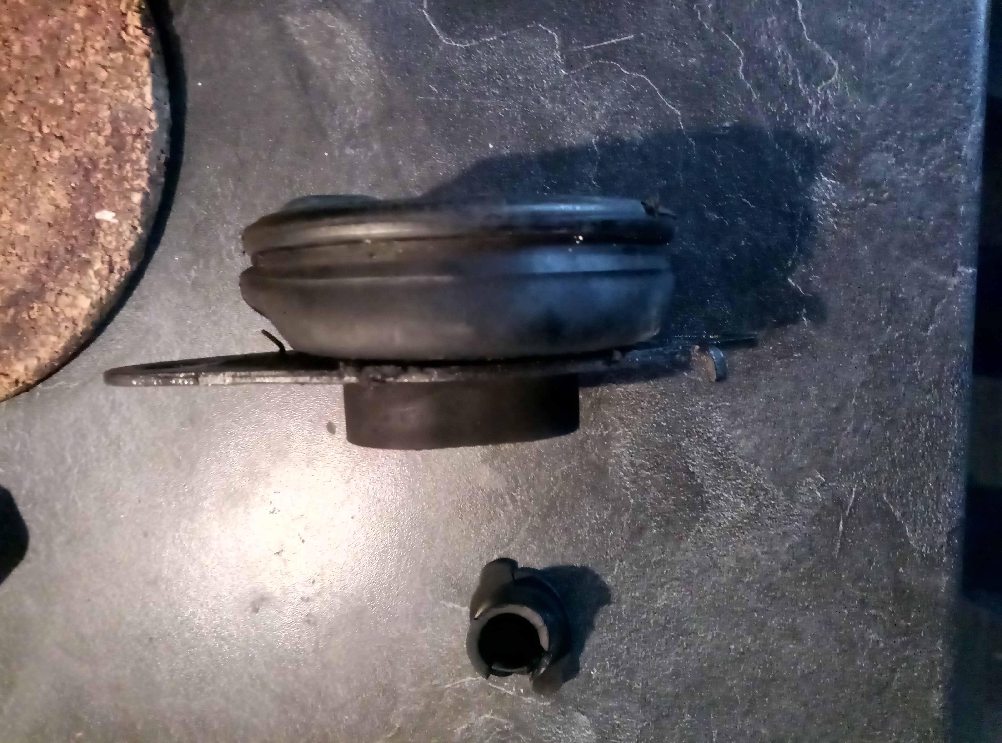

Je viens de changer mon support moteur côté boîte de vitesse sa a résolu mes accoups mon claque en tournant les roues sur place
Il était tout écrasé et un bout de caoutchouc se balader
Support côté boîte de vitesse

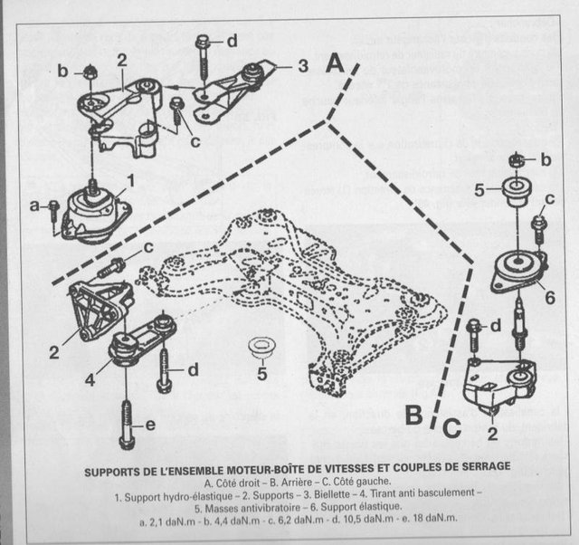

Ce matin, je cherche encore quel est le support moteur tirant et je trouve sur un autre post, une désignation des différents supports.... et là je trouve que la biellette reprise de couple s'appelle tirant anti basculement. :clap:
Le repère 4
Le repère 4
Donc si c'est que celle là, je suis sauvé.... C'est la plus simple à remplacer :grin:

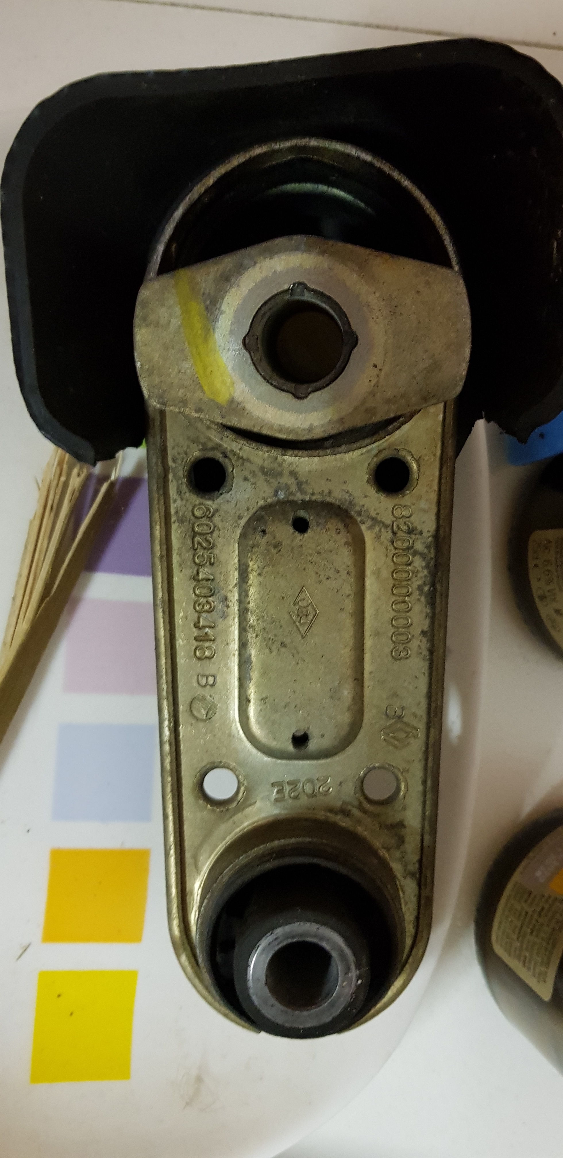

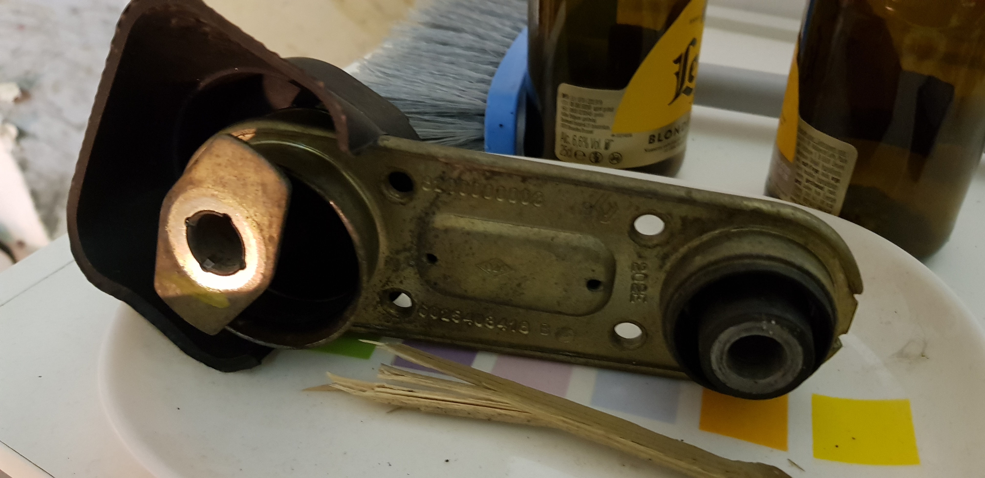

Message par Seblac » 16 déc. 2018 14:39
Bon bah, il fallait vraiment la changer...
