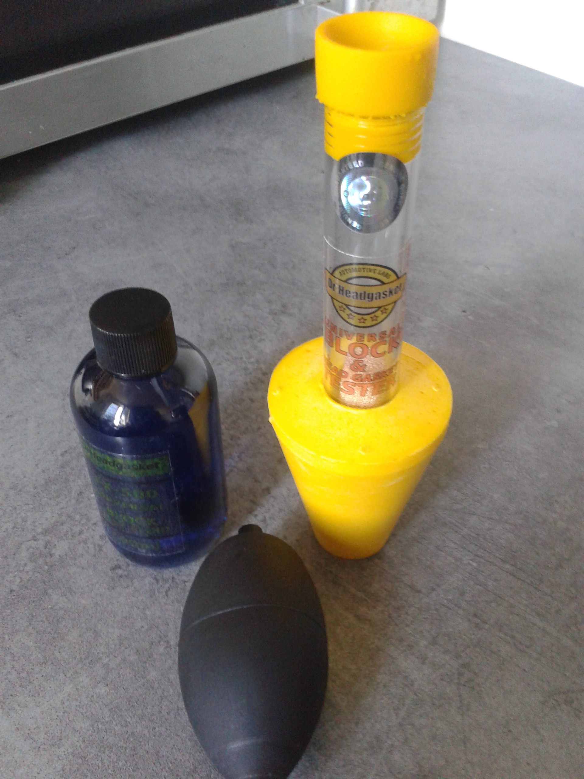

j ais reçu hier mon testeur de co2 "28 euros "
https://www.amazon.fr/gp/product/B018PM ... UTF8&psc=1
ça se présente comme ceci
le réactif est bleu si il devient vert ou jaune c est que du co2 est dans le circuit de refroidissement

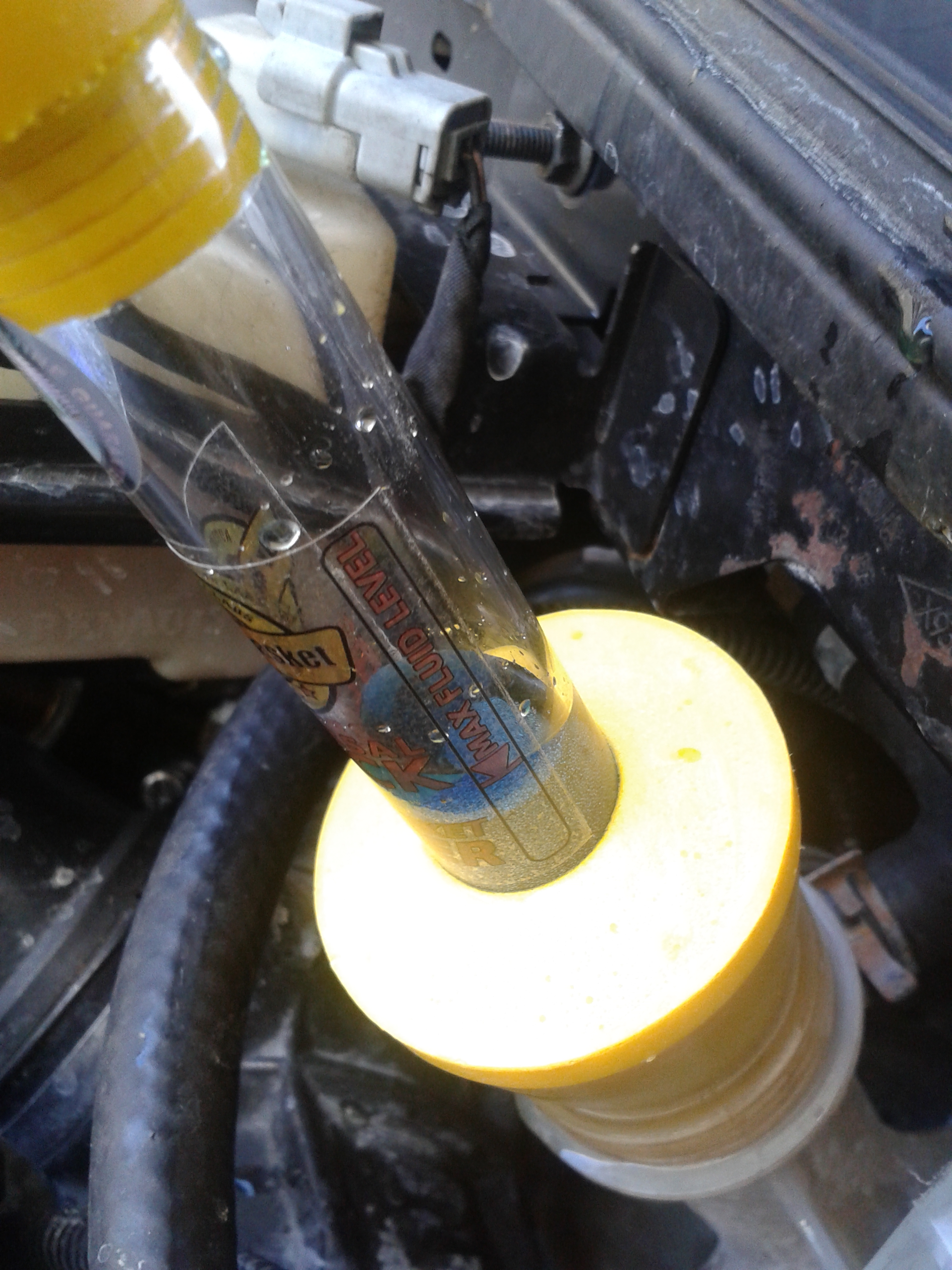

j ais laisser tourner 2mn ,mis l appareil a la place du bouchon
vu avec le réactif bleu

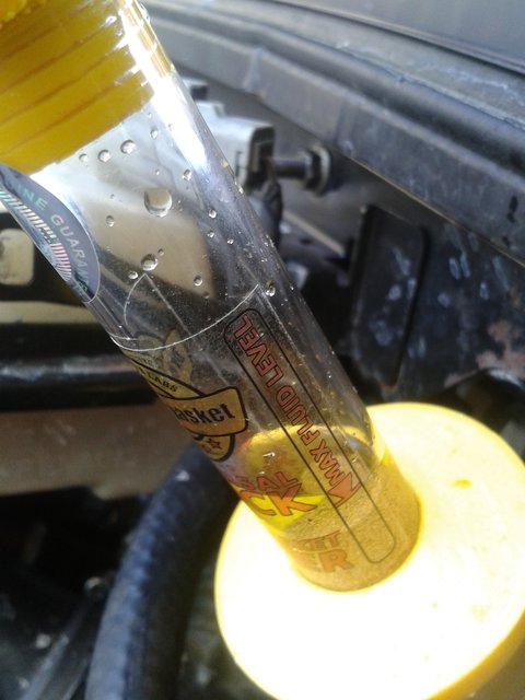

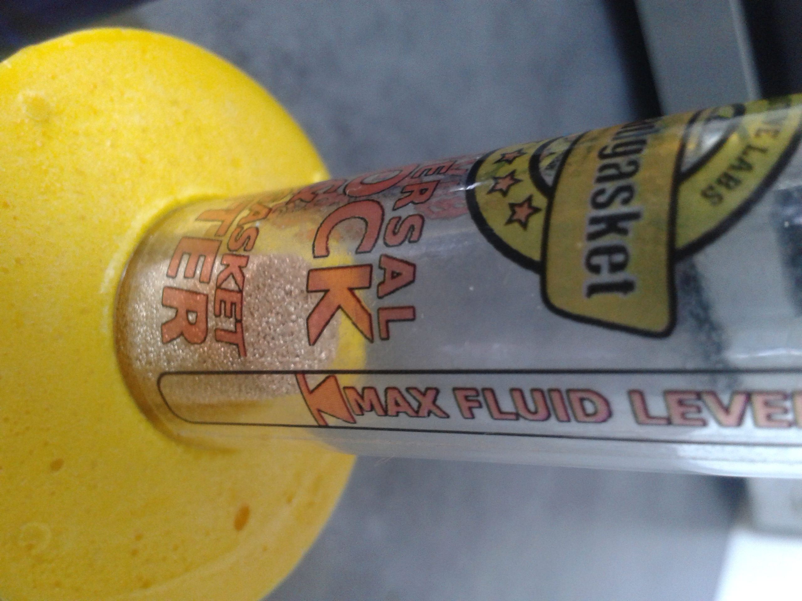

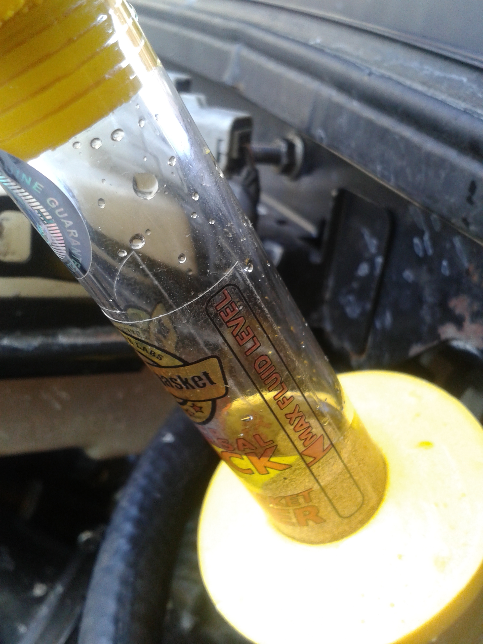

vu avec réactif qui vire au jaune donc co2 dans circuit
en 2 coup de poire le réactif a vire au jaune donc jdc hs
