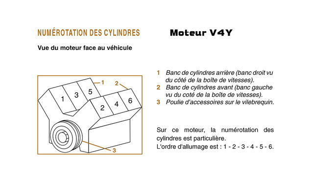

ma velsatis tourne sur 5 pattes :evil:
Après test avec le Clip, le défaut "raté de combustion cylindre N°6" apparait: Le problème, c'est que le MR ne dit pas lequel c'est!
sur le P9X, c'est celui coté batterie sur le banc avant, mais sur le V4Y ?? Merci de votre aide.

Bon, j'ai trouvé c'est comme le V6 DIESEL,
donc banc AR 1/3/5
banc AV 2/4/6
les 5 & 6 sont coté batterie..
Sinon le défaut c’était une bougie HS: l'isolant de l’âme centrale cassé...j’espère que le morceau de céramique n'a pas fait de dégâts ds le cylindre!!!
Pourtant elle n'avaient que 30000km ..elles sont sensé tenir 120000.

Message par grez » 10 févr. 2018 16:55
Et hop !

Il est beau ton schéma Grez!
Hektor-81: c'est les NGK PLFR 5A / 6240 celles prévues d'origine
