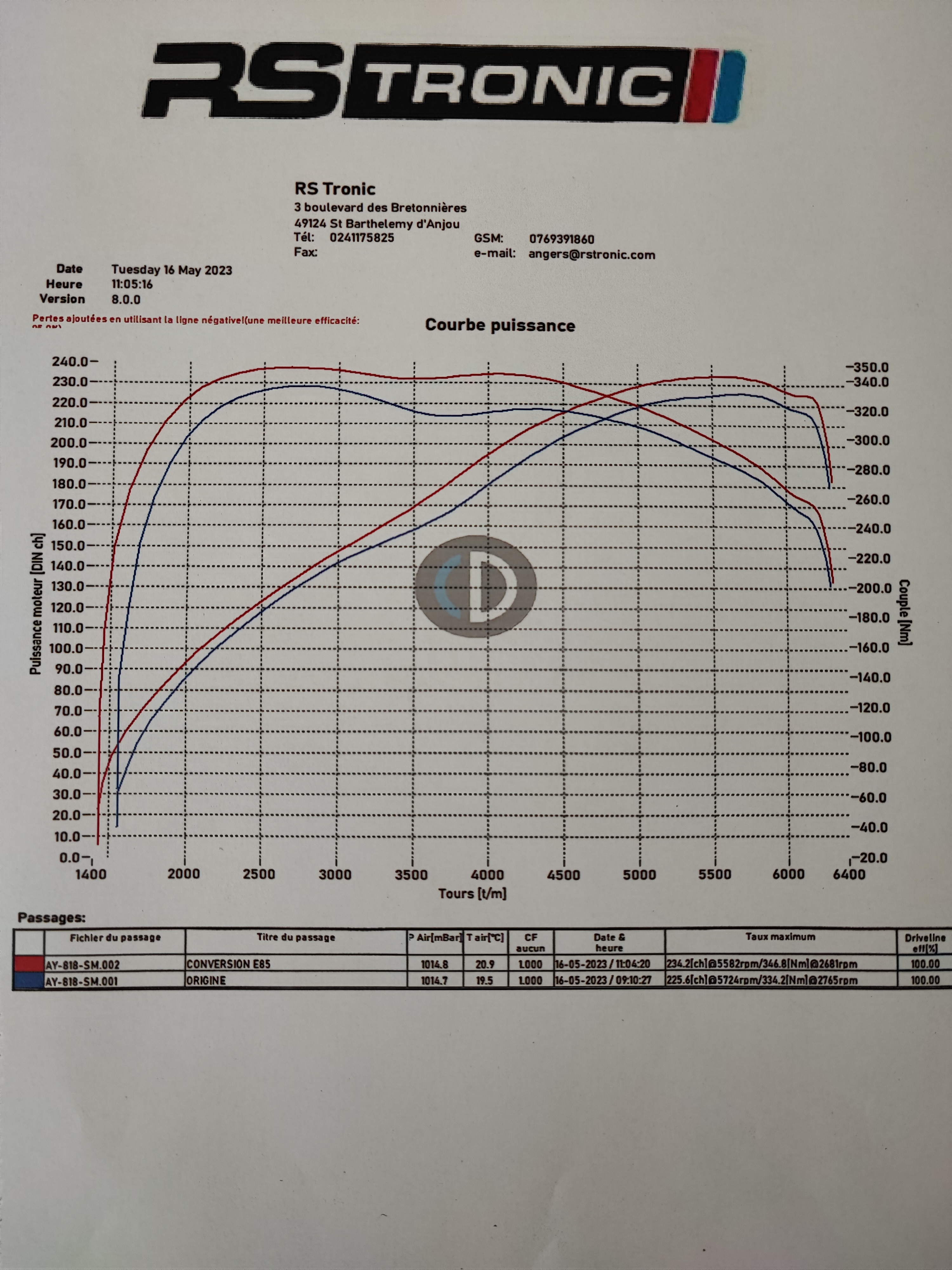

1066 km effectué cette semaine en Bretagne ( temps magnifique) Depuis reprogrammation
Donc E85 uniquement ...
13,2 litres /100 , aucun voyant allumé ,un peu plus de pêche ,1,05€ le litre en moyenne
Démarrage un peu plus difficile
650€ la reprogrammation qui comprend un ajout de carburant et un produit dans l'huile et 1 autre dans le réservoir
Il conseille de mettre un faible pourcentage de 95 quand la température descend en dessous de 10 °
Voilà mon bilan ..... à voir dans la durée
Après le passage au banc la voiture a un son plus rauque ??? C'est peu être cela qui me donne l'impression qu'elle marche un peu mieux
Bonne journée à vous

Pour info
La consommation est celle que j'ai calculée et elle est identique à celle de l'ordinateur de bord !!!
Les produits pour l'huile et l'essence ,c'est un pack mecacyl pour E85
Apparemment c'est pour lubrifier car l'E85 serait plus sec ( c'est peut être simplement commercial !!)
Il conseille 1 dose dans l'huile toute les vidanges et 1/2 dose dans un plein d'essence au même moment
RS tronic conseil de changer les bougies plus souvent avec l'E85 (60000)??
