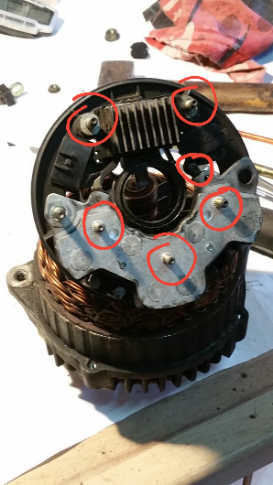

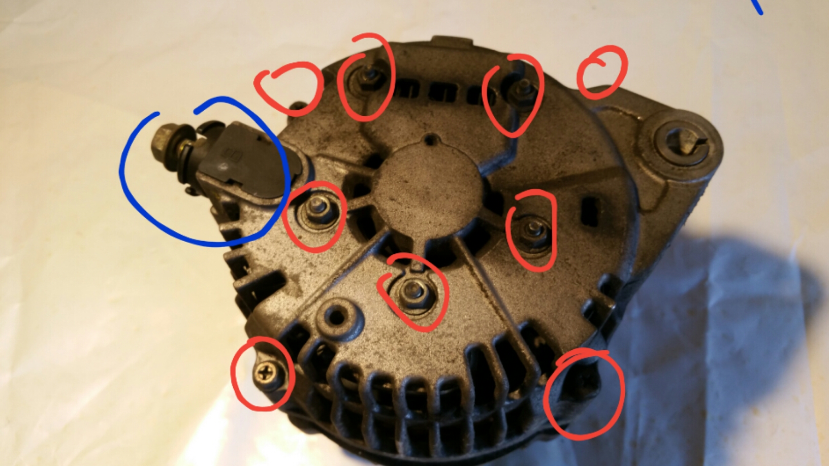

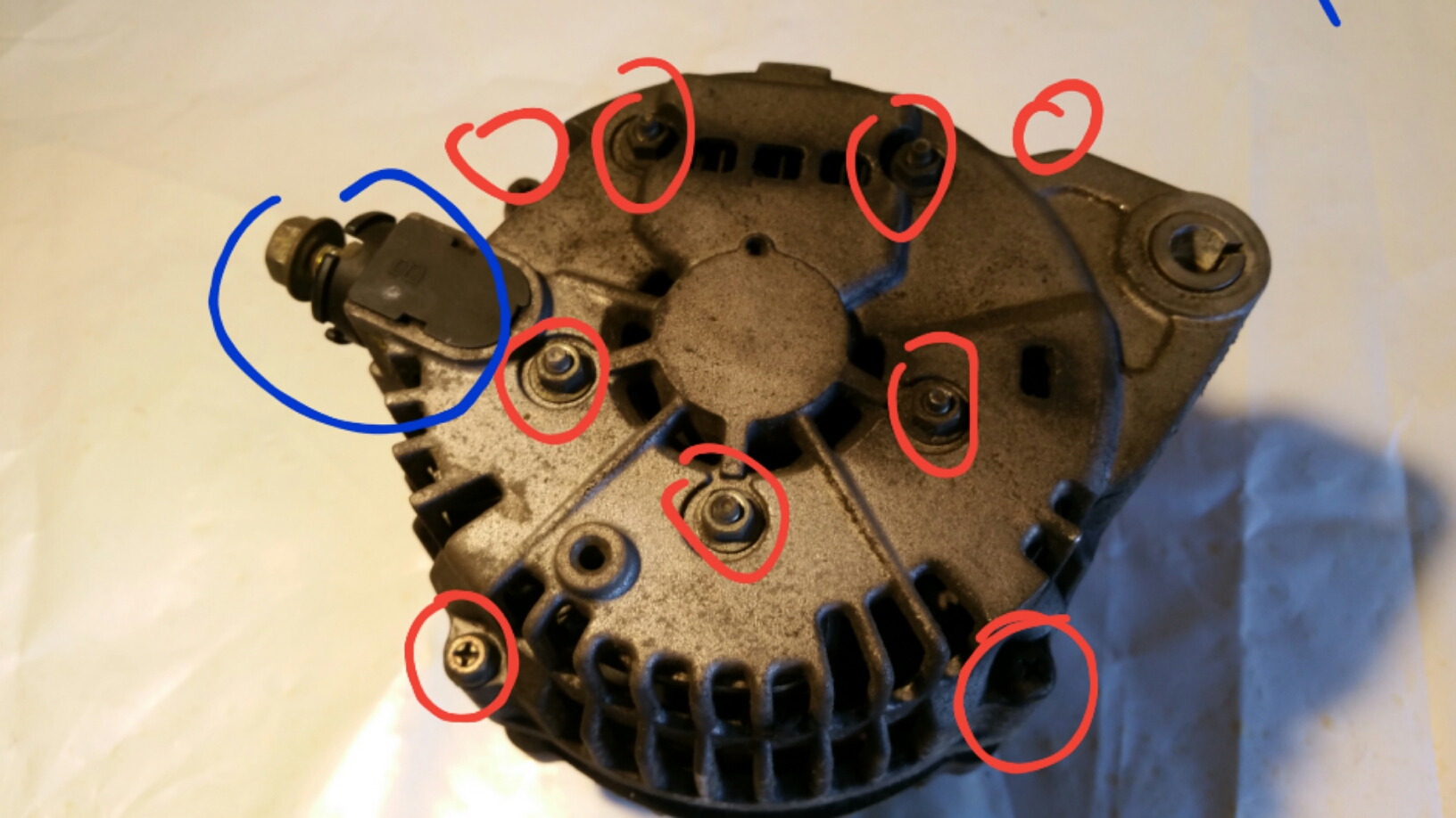

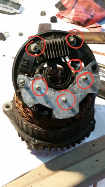

Tu as ouvert complétement l'alternateur ?
Ben sans photo je ne vois pas ton démontage si tu pouvez en faire
patpauoli
Messages : 37
Enregistré le : 21 janv. 2018
Véhicule : A la casse
Message par patpauoli » 09 sept. 2018 11:00
[attachment=0]2018-09-09 10.53.50.jpg[/attachment]
[attachment=1]2018-09-09 10.56.10.jpg[/attachment]
Message par Jean-Louis » 09 sept. 2018 11:21
Tu as visualisé entre chaque photos donc deux ne sont pas accessibles, c'est juste pour changer le régulateur qu'il faut démonter tout ça ?

Message par Jean-Louis » 09 sept. 2018 11:53
Roro l'alterno est sorti, c'est juste le remplacement du régulateur qui ne semble pas simple si j'ai bien "comprendu" :grin:

Ce que je fait en plus c'est pour être certAin de ne pas abîmer le boulon de lalternateur car on ne peut pas se mettre bien dans l'axe à cause d'un renfort en métal c'est comme sur l'espace
On n'a pas du super matos de garage et bien sur on a foire le boulon ....
Donc une bonne galère

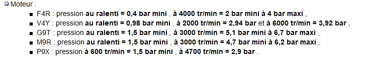

Message par Jean-Louis » 30 sept. 2018 11:41
Je n'ai pas trouvé mais en principe il est près du filtre ensuite ce n'est peut-être pas lui et pour le vérifier il faut mettre un mano à sa place et vérifier la pression qui doit être si je me souviens bien de l'ordre de 2.9 bars mais je te confirmerai

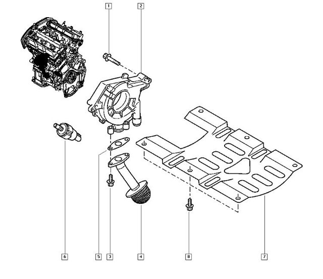

Message par Jean-Louis » 30 sept. 2018 11:50
Voilà plus de précision.

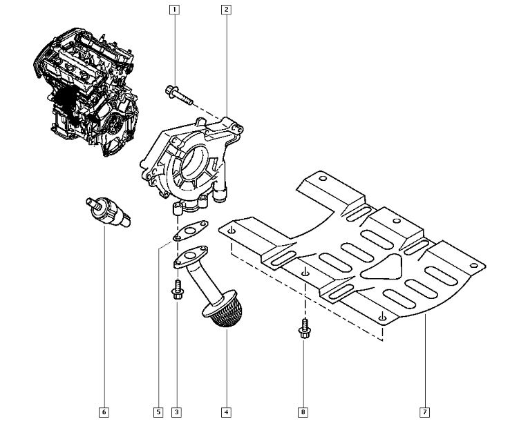

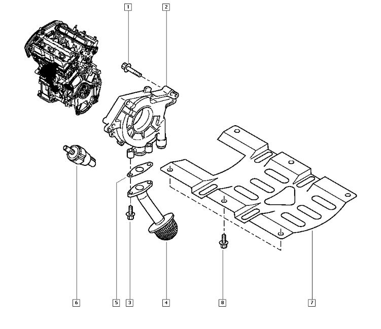

patpauoli
Messages : 37
Message par patpauoli » 30 sept. 2018 12:46
Je pense que le capteur est en bas au milieu

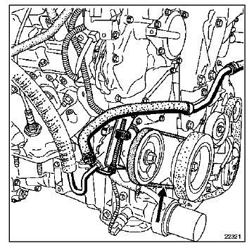

[attachment=0]pression_huile.jpg[/attachment]

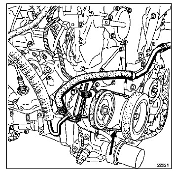

Message par patpauoli » 30 sept. 2018 12:48

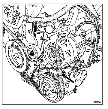

Le câble abîmé est celui derrière la courroie vers la flêche
[attachment=0]inconnu.jpg[/attachment]
Message par Jean-Louis » 30 sept. 2018 12:57
Voilà une idée où il se trouve mais tu devrais créer un autre post car plus rien avoir avec l'alternateur"ne Mélenchon" pas tout :grin:
