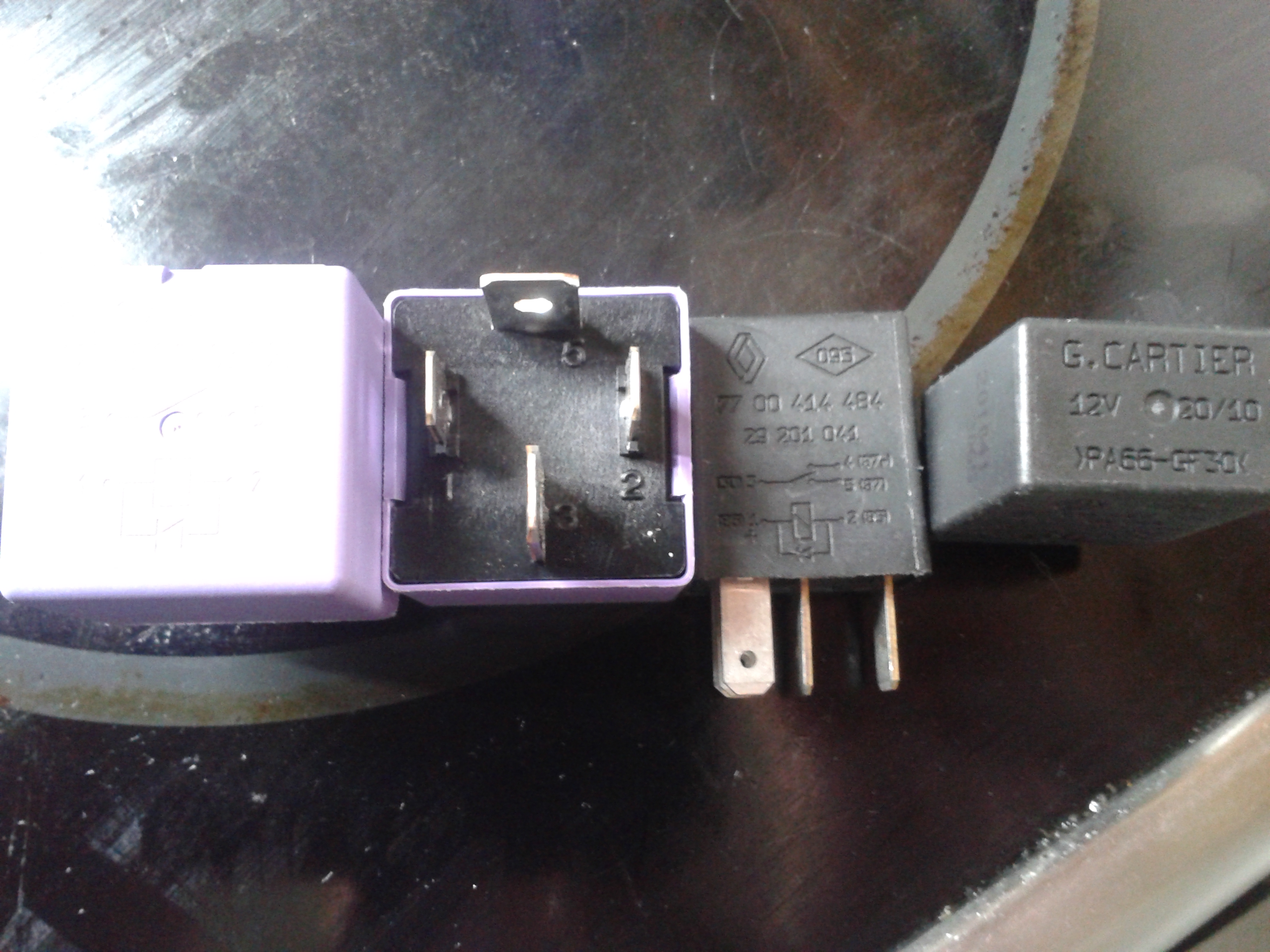

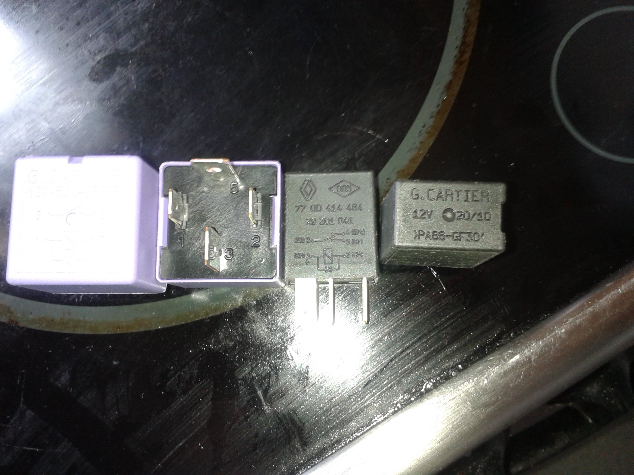

VOICI LES NEWS
j ais retirer les relais et remit en place avant de demarrer
j ais fait tourner la voiture a l arret pas de chauffe declenchement petite vitesse ,j allume la clim les ventilo tourne a grande vitesse
au bout de 30mn aucune surchauffe toujours PV ,donc je prend la voiture je fait un tour en ville fond de seconde toujours pas de chauffe
je m arrette au parking moteur allumer et la ventillo en GV nickel et pas de surchauffe
je coupe le oteur apres arret ventillo je m en vais et les ventillo on redeclencher moteur coupé
donc conclusion
relais sont ok mais ils ont je pense collé (au moins 1 )
ventillo ok PV et GV
pas de surchauffe
moteur froid niveau d eau au max aucune perte sur la semaine

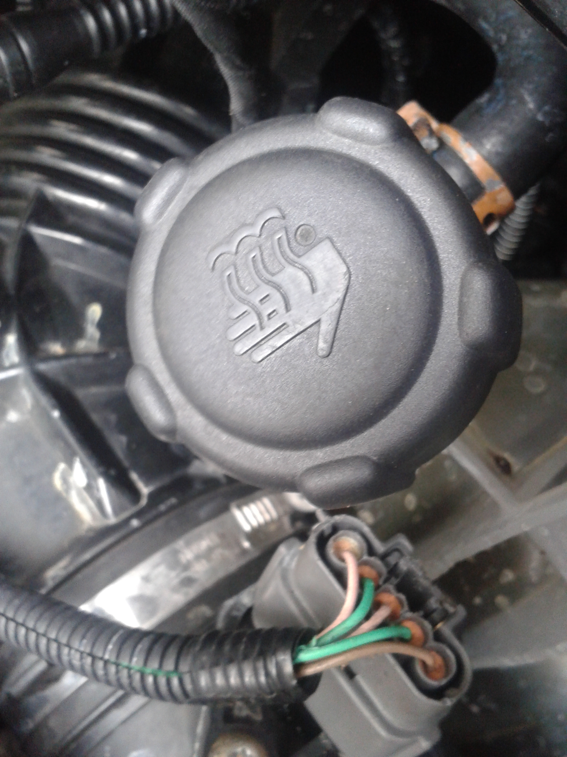

reste a verifier le bouchon je croit que c est pas le bon que renault m ont vendu (voir photo)

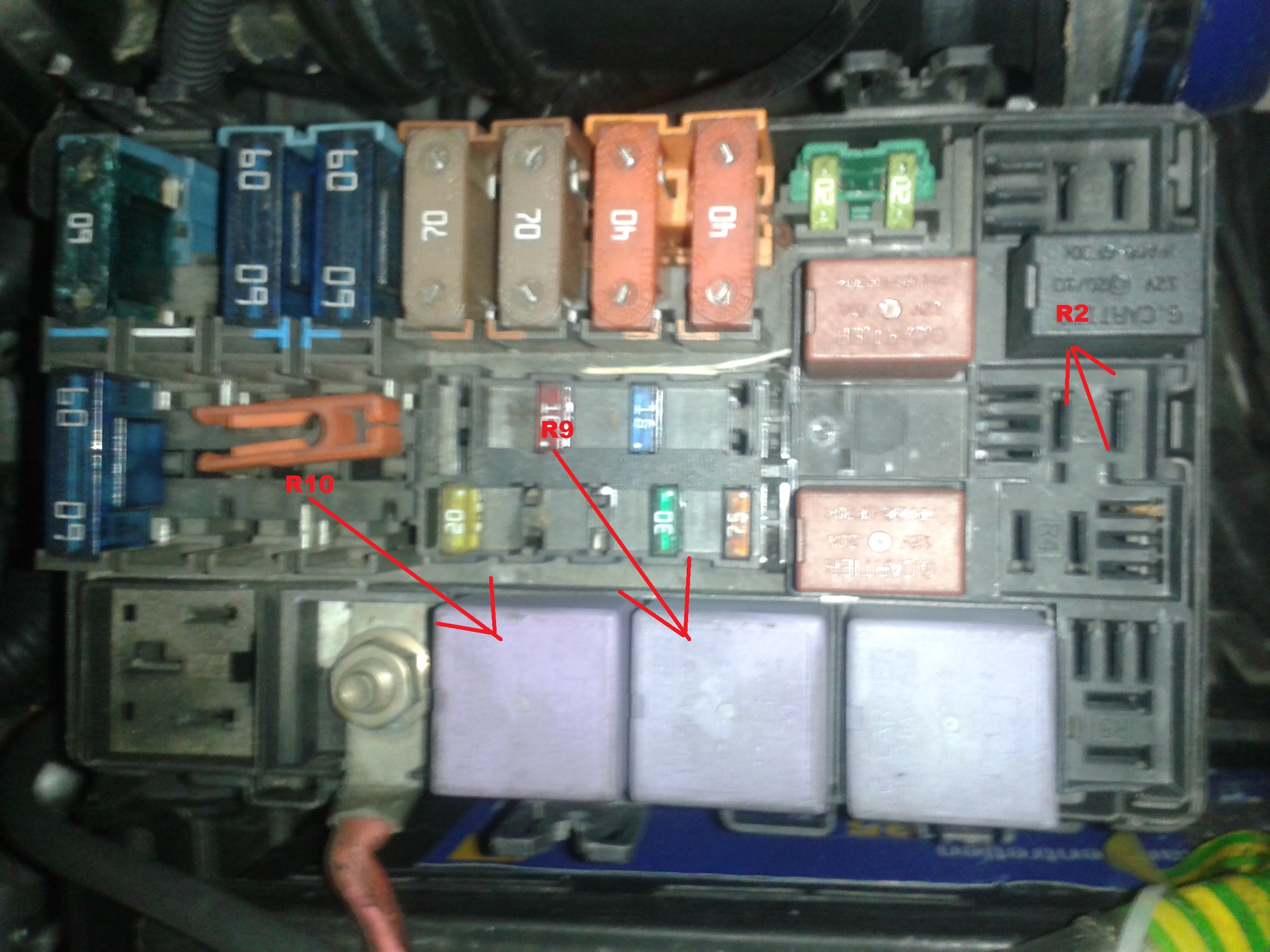

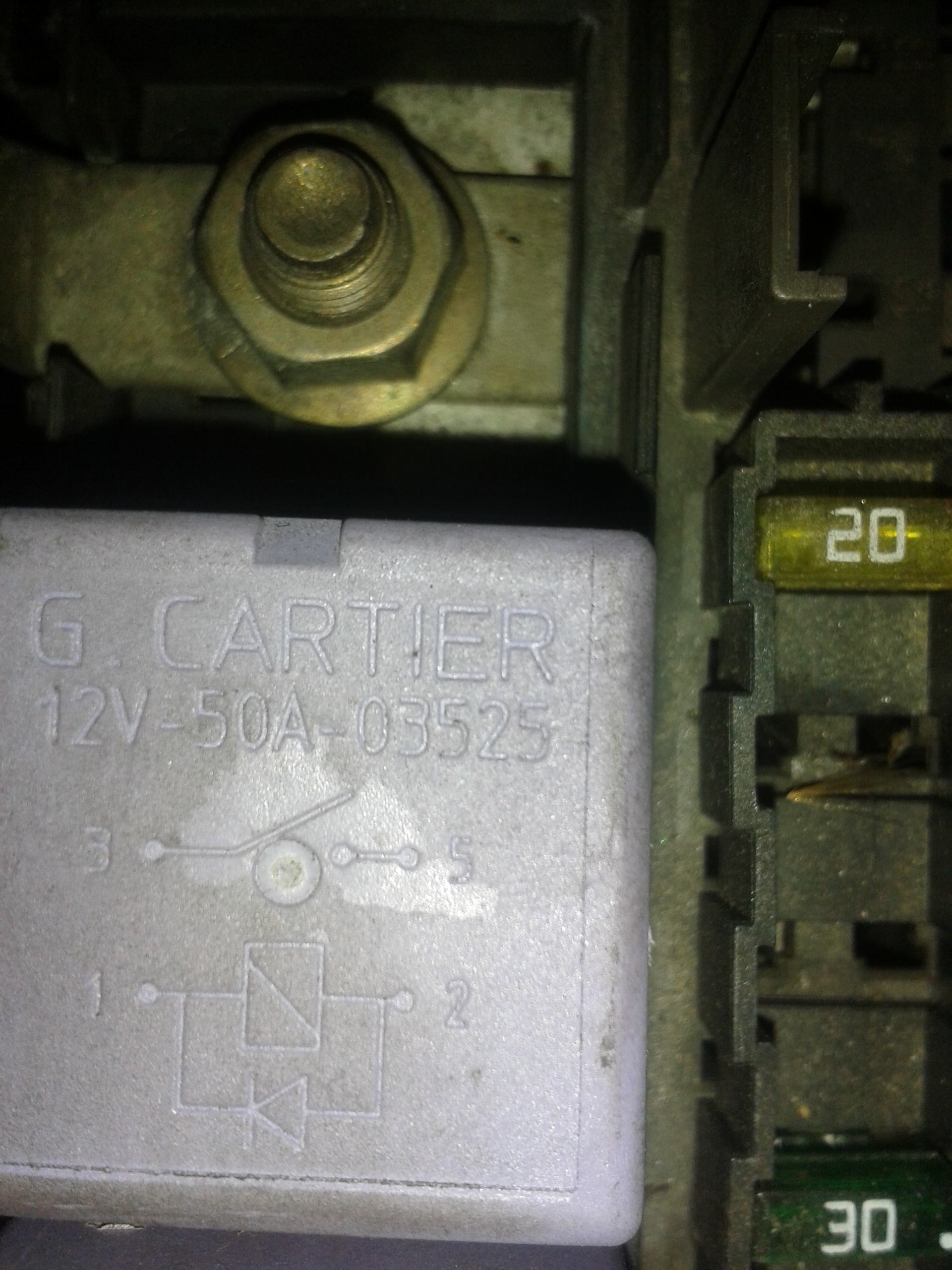

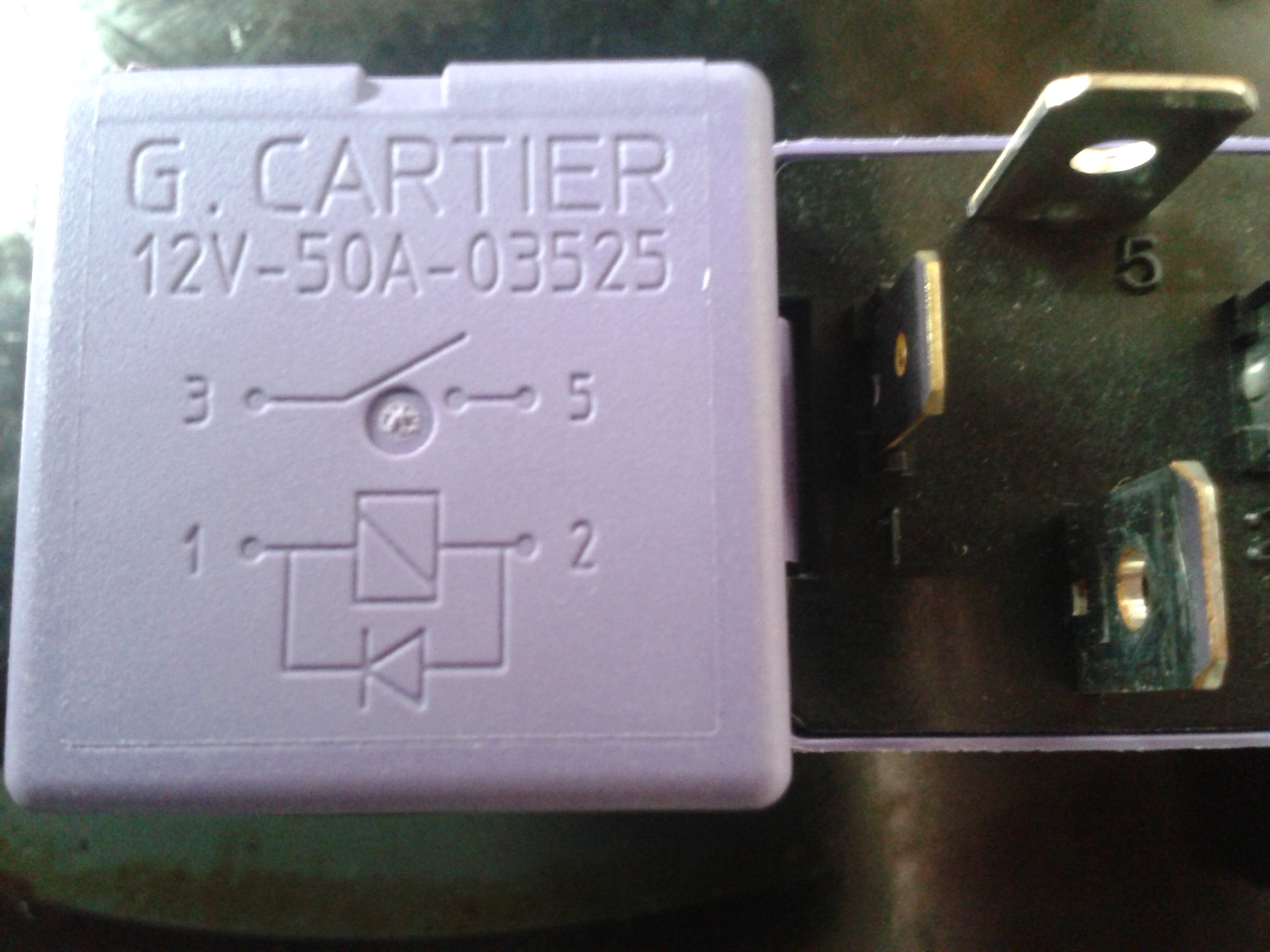

j ais trouvé un site super pas cher pour les relais donc je les changes par precaution ;-)
ref pour R9 et R10 "relais 12v 50a 03525"
https://www.connectic.pro/produit/dme03 ... 12v_violet
pour R2 "7700414484" (sous reserve a verifier)
https://www.connectic.pro/produit/dme29 ... %20CARTIER
Modifié en dernier par roroHD le 09 juil. 2017 21:04, modifié 2 fois.
