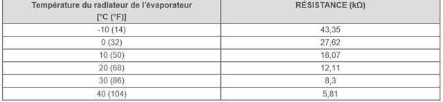

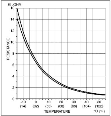

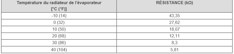

Message par Jean-Louis » 30 juil. 2018 06:41
il faut la mesurer avant de changer elle doit faire dans les 12Kohm à 20° pour le tableau et 3 sur la courbe si est la bonne.
Pour Roro, tu avais du froid mais impossible de passer en auto, lui passe en auto et le ventilateur baisse en vitesse jusque 0 de plus un échangeur HS il n'y aurait plus de gaz ou alors obstrué par des déchets de feuilles ou autres mais il y a le filtre avant si présent.
