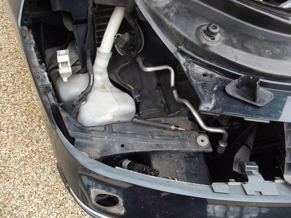

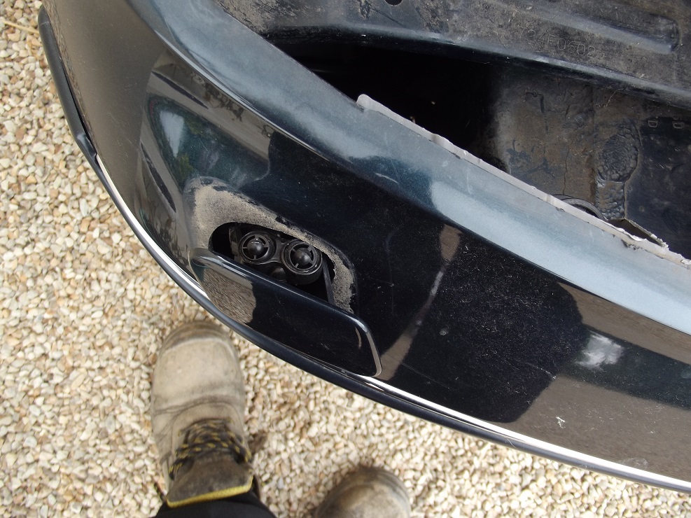

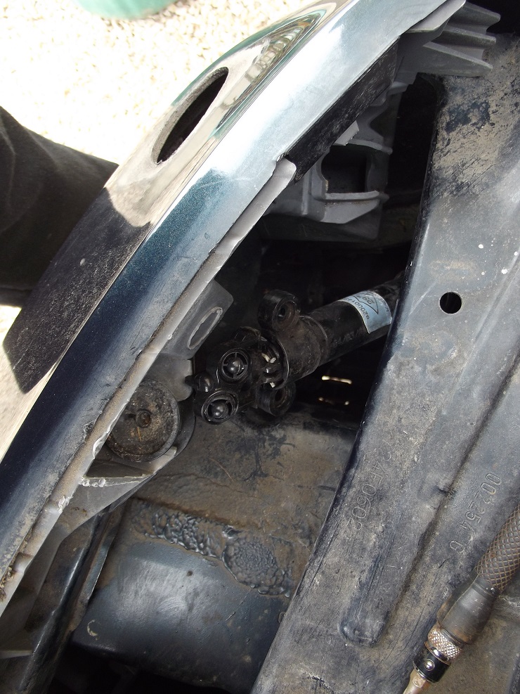

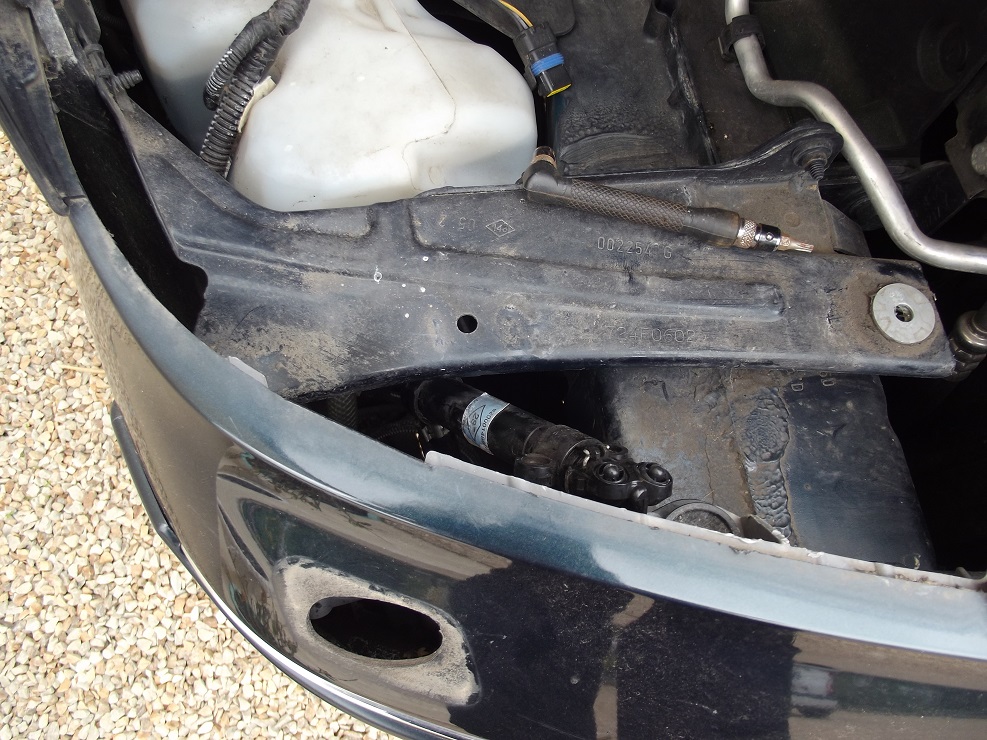

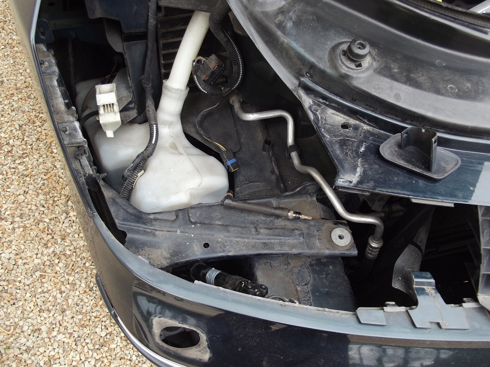

salut ma.mon
mon problème était la pompe électrique sur le vase qui était HS , elle est fixé sur le côté du vase et elle est grosse et puissante pour poussé les piston du lave phare .
