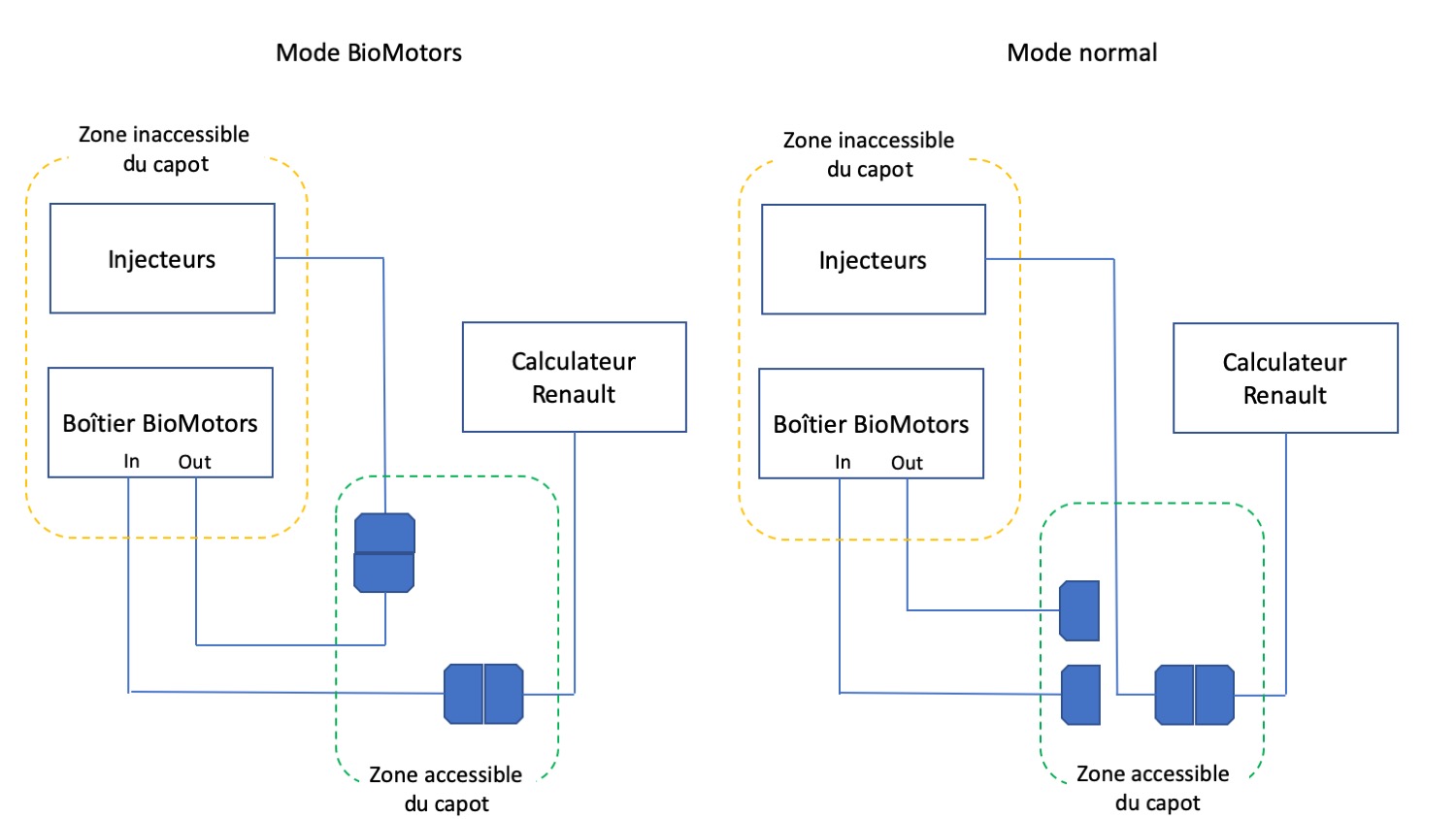

Justement ce que j'essaie de faire c'est de simplifier la connexion/reconnexion sans devoir tout démonter/remonter sous le capot à chaque fois. On pose les rallonges de câbles et les connecteurs une fois pour toute et après on est tranquille.
Un autre avantage c'est qu'avec mes voyants toujours allumés à cause de la présence du boîtier je ne vois plus forcément si j'ai un vrai problème d'injection qui est apparu. Du coup je pourrais avec un tel montage déconnecter régulièrement et facilement le boîtier pour vérifier que tout revient bien à la normale quand il est déconnecté.
Je vous soumets ci-dessous mon nouveau schéma dont j'espère qu'il est plus clair sur l'objectif recherché, c'est-à-dire juste déporter l'emplacement des connexions calculateur/boîtier/injecteurs pour les rendre facilement accessibles :
Et ma question comme je le disais ci-dessus est plutôt d'ordre technique : est-ce que l'allongement des câbles d'injection inhérent à ce système de connecteur - avec potentielle modification de l'impédance caractéristique des câbles etc - est de nature à poser un problème de fonctionnement ? Si oui, on pourrait du coup dire que c'est un "bricolage" et je ne le ferai pas car ça n'aurait aucune utilité mais sinon j'ai bien envie de tester pour voir car ça me semble bien anodin comme modification.

Une fois de plus, l'utilité du montage n'est pas le sens de ma question qui est plutôt une question technique sur les problèmes de longueur de câbles.
Mais pour répondre quand même à tes points :
- je ne qualifierais pas le montage une fois pour toute de simples rallonges de câbles, avec de beaux connecteurs "industriels" au bout, d' "usine à gaz"
- je trouve la galère de gestion du 80/20 à chaque plein autrement plus "usine à gaz"
- avec le boîtier on peut tourner en 100% E85 sans problème
- je comprends que certains galèrent en 80/20 avec le démarrage en hiver. Avec le boîtier ça n'est pas le cas, y compris à 100% E85. Le seul inconvénient du boîtier c'est les voyants au tableau de bord
- je ne le souhaite à personne bien sûr mais en 80/20 en cas d'accident - en particulier corporel - l'expertise démontrera potentiellement une utilisation de E85 illégale pour le véhicule et non déclarée à l'assureur. Et là bonjour les problèmes avec l'assurance - et aussi l'avocat de la potentielle partie adverse - car le véhicule n'est pas utilisé de manière conforme à sa carte grise. Proba certes faible mais bon... Il me semble que de simples rallonges de câbles - potentiellement invisibles au final de plus, car logées au fond du compartiment moteur quand il n'y a pas besoin de les déconnecter/reconnecter - sont moins problématiques.
Des avis d'autres membres sur ma question technique sur le potentiel problème lié à la longueur des câbles d'injection ?
Alex

Alors les rallonges de cables sont autrement plus dangereuses que de mettre du E85 dans un vehicule selon moi.
LA ton assureur risque de pas aimer contrairement a l E85.
Sinon a 100% ethanol cela demarre tres bien pour moi, j'ai les voyants comme toi avec un boitier ethanol.
Si je vais passer le CT j'efface les defauts avec une can clip ou pyren et c'est bon.
Pourquoi mettre un boitier ? Et pire des cables maisons ?

alex928fr
Messages : 19
Enregistré le : 04 juil. 2023
Véhicule : Espace 4 3,5 V6
Message par alex928fr » 08 juil. 2023 19:00
Je ne parle pas de modification de l'injection mais de remplacer un bout de fil électrique par un autre de même qualité. Ca n'est pas vraiment la même chose...
tuit
Messages : 125
Enregistré le : 26 avr. 2021
Véhicule : 3.5 v6
Message par tuit » 08 juil. 2023 19:06
Je pense qu'en faisant cela tu perds l'homologation de ton boitier en theorie,
puisque tu modifies le faisceau qu'a mis le poseur de boitier.
Pour moi ce n'est pas une meilleure solution.
A ta place je laisserai mon boitier homologué, et si les defauts te genent (avant le CT par ex) tu les effaces avec l'outil adequat (can clip par ex) et tu mets 50% de sp95 pour pas que ca revienne rapidement
alex928fr
Messages : 19
Message par alex928fr » 08 juil. 2023 19:41
tuit a écrit :
08 juil. 2023 19:06
Comme je le disais ci-dessus ça ne marche pas, sinon je l'aurais bien sûr fait.
Le pb est que le calculateur ne "voit" pas les injecteurs vu qu'il est branché au boîtier et du coup il sort un message d'alerte. Le garagiste est dessus depuis 5 semaines et il a tout essayé : valise, vidage du E85 et remplacement par SP, rien n'y fait... La seule solution qu'il a trouvée c'est de déconnecter le boîtier pour repasser comme à l'origine, au prix de pas mal d'heures de boulot... D'où mon idée pour rendre ce process plus simple pour la prochaine fois.
