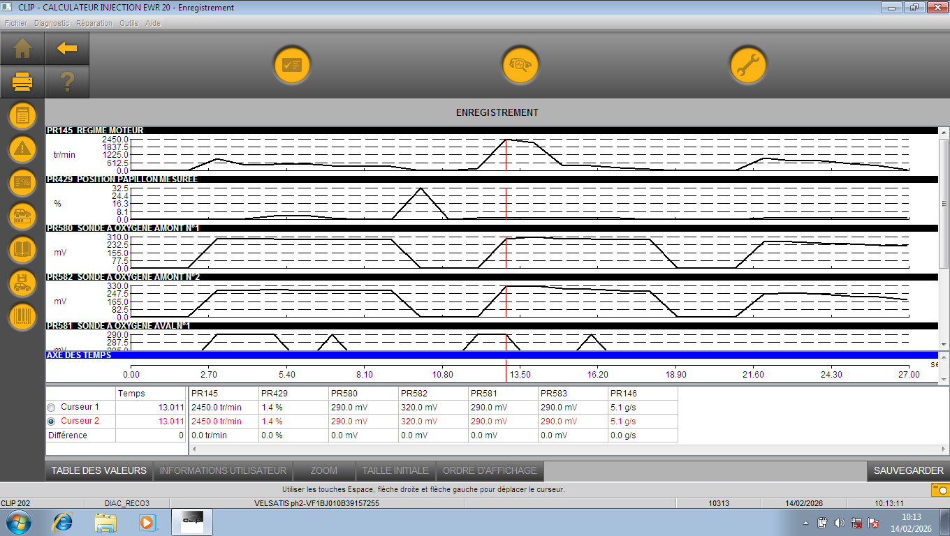

Pour les plus courageux, voici quelques vues des paramètres lors des tentatives de démarrage. J'y vois rien de grave...

Tu n as pas la mesure de la pression de carburant ? Vu que ça enrichit a fond avant de caler je reste sur un soucis de carburant ou de pression. C est géré comment sur le v6, via un pressostat sur la rampe?

J'ai mis un mano. J'ai 3.2 bar
Messages : 956
Message par galips » 14 févr. 2026 15:31
voir débitmètre.
