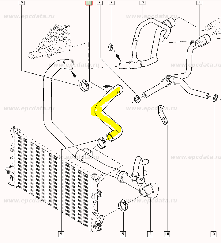

J'ai une micro fuite sur la durite du radiateur, fente de 4mm.
Savez vous ou trouver cette durite à part chez Renault ? Car oscaro et compagnie ne la fait pas.
J'ai comme référence 8200091399 pour cette durite grâce au site dialogys Russe traduit par google :
http://translate.google.fr/translate?hl ... 6bih%3D576
Vous connaissez ce site d'ailleurs :grin: ?

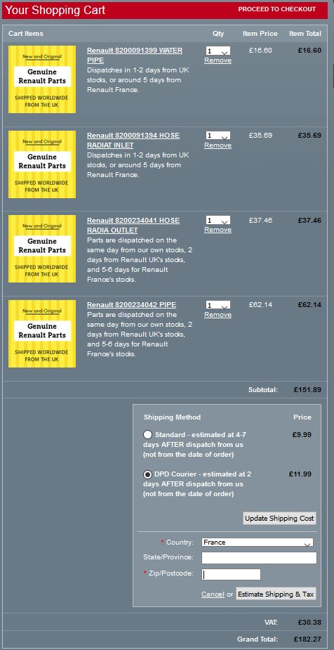

Renault m'a fourni les colliers, ce n'était même pas les bons référencés sur dialogys... (diamètre trop petit)
Concernant la durite je l'ai touchée à 38HT avec remise. (10%), la prochaine fois je commande sur https://www.allcarpartsfast.co.uk
La durite est à 16.60livres (~19€) sans frais de ports.
L'ensemble des durites revient à 220€ frais de ports compris sur ce site. Pièces origine badgées Renault !
