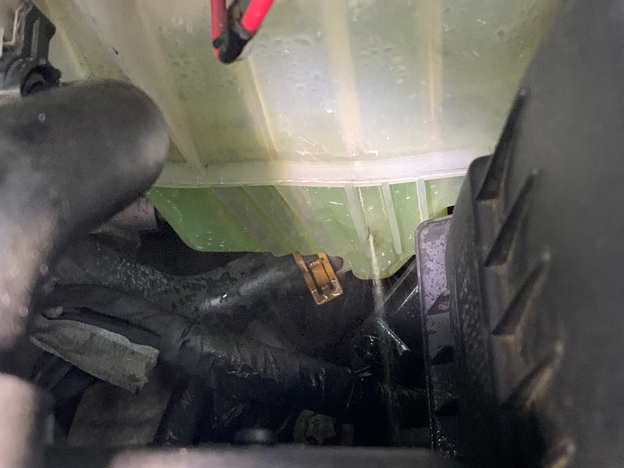

Message par yippie kaye » 01 févr. 2022 17:12
Bonjour, pour ma part c'est le vase d'expansion fissuré, cela ne se voit que lorsque qu’il est sous pression ! Voir photo
fuite sur vase d'expansion
