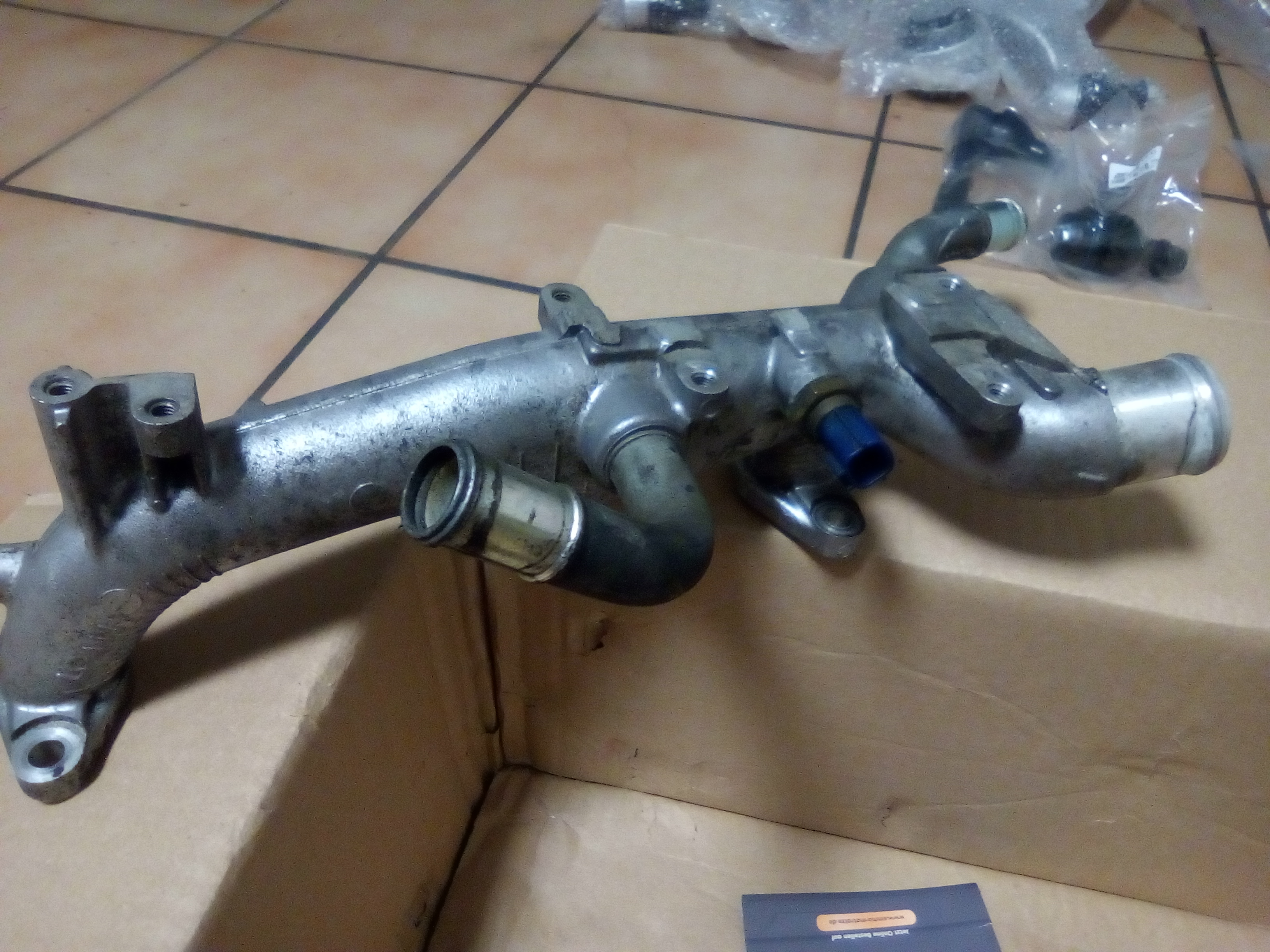

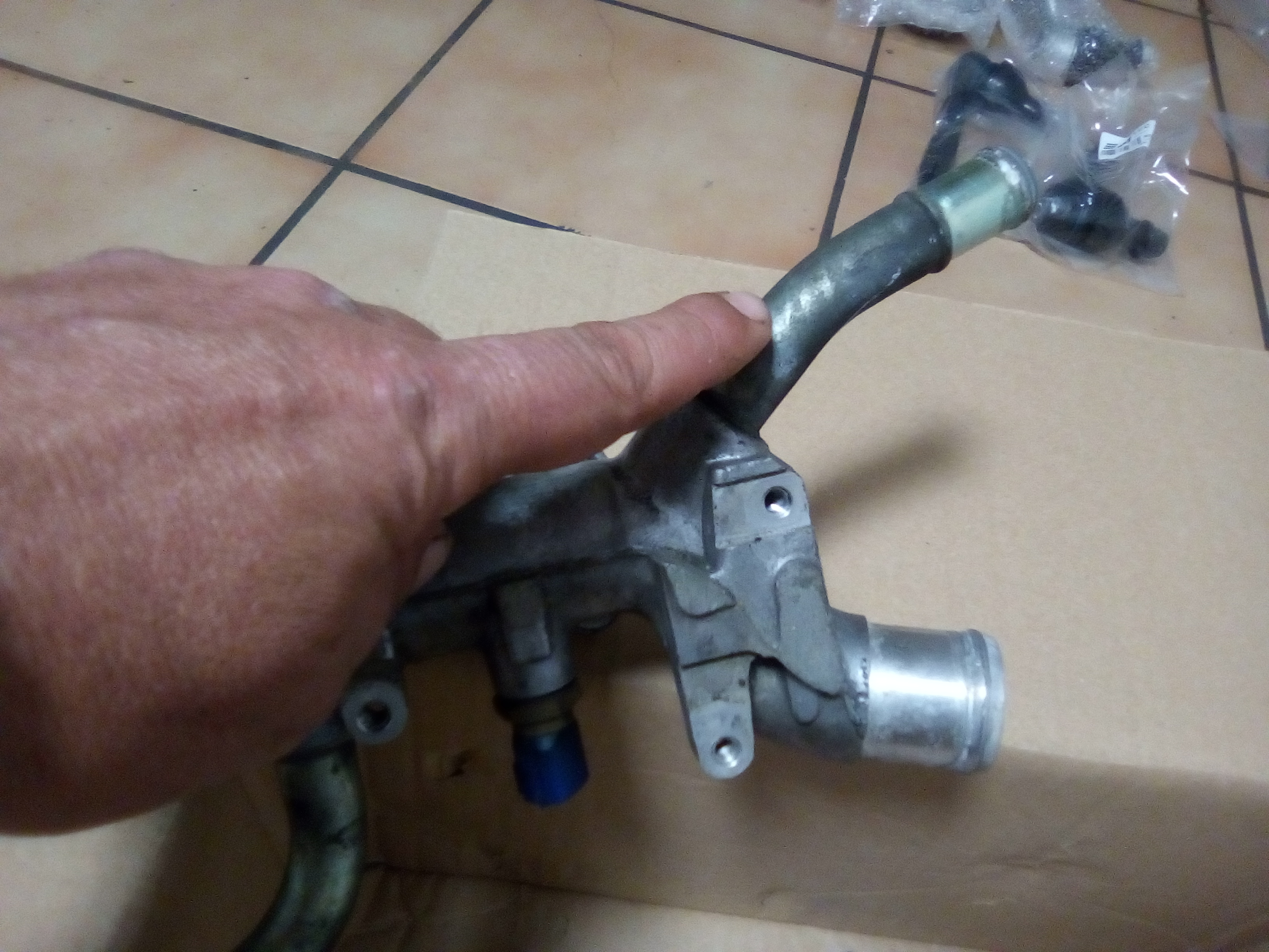

NUNO dias
- Membre Carminat
- Messages : 256
- Enregistré le : 11 avr. 2021
- Localisation : albi
- Véhicule : 3.5 v6 initiale.
par NUNO dias » 16 mai 2021 21:23
voici déjà une partie que Jai reçu , c est la partie qui est a droite du moteur quand on est face a lui, je montre avec le doigt la partie qui sur le miens est complètement rouiller, j attend la face avant( les double tuyaux)

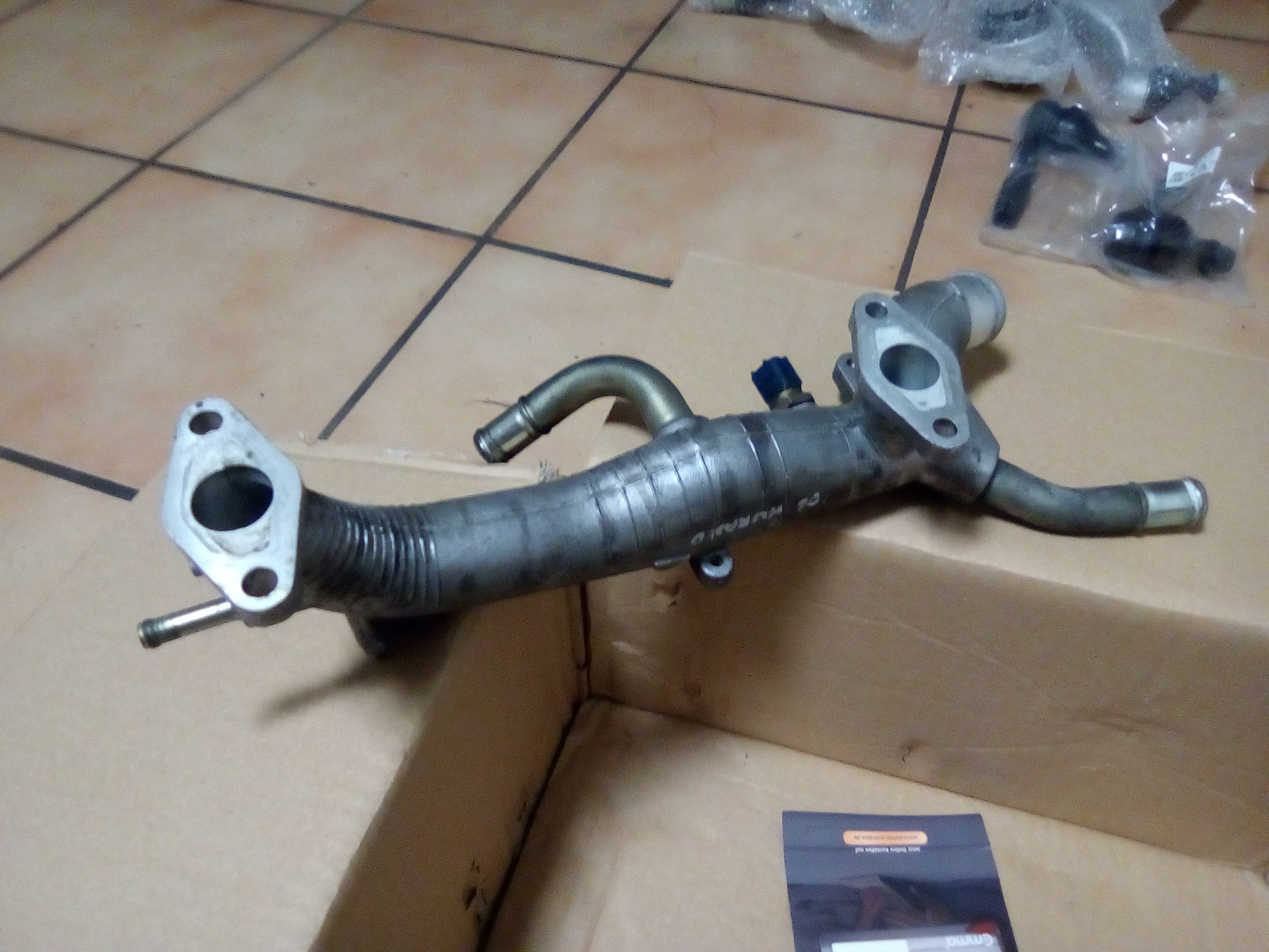

NUNO dias
- Membre Carminat
- Messages : 256
par NUNO dias » 16 mai 2021 22:51
olivdu59
- Membre Expression
- Messages : 199
- Enregistré le : 07 févr. 2011
- Localisation : Nord-Pas de Calais (62)
- Véhicule : 3.5 V6 initiale
par olivdu59 » 17 mai 2021 13:19
Bonjour Nuno,
Merci pour l'info
Effectivement, il est nickel ! Plus qu'à un trouver un dans le même état
NUNO dias
- Membre Carminat
- Messages : 256
par NUNO dias » 17 mai 2021 13:29
bonjour olivier, il me manque encore les deux tuyaux avant, je ferait une photo des que je les recevrais( deux tuyaux en un seul morceaux ) désolé" je connait pas le nom précis de ces tuyaux de refroidissement , si une personne du forum le sait
