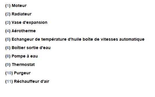

par Jean-Louis
Pour répondre à EAIM indique s la durite sur ce schéma.
Re: Durite explosée
Posté : 21 avr. 2019 09:16
par Mendigot
je dirais que c'est la durite qui va de 6 au 2 si tant est que le 3 est le vase
Re: Durite explosée
Posté : 21 avr. 2019 09:55
par Jean-Louis
C'est donc sur le retour radiateur et le rep 3 est bien le 3 est bien le vase.

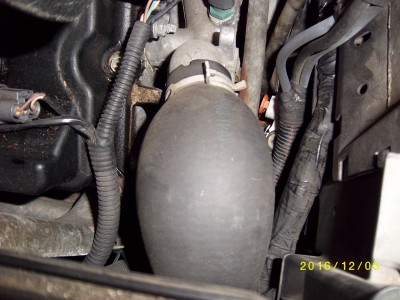

par EAime
Celle-ci ?
Re: Durite explosée
Posté : 24 avr. 2019 16:17
par Mendigot
oui exactement
